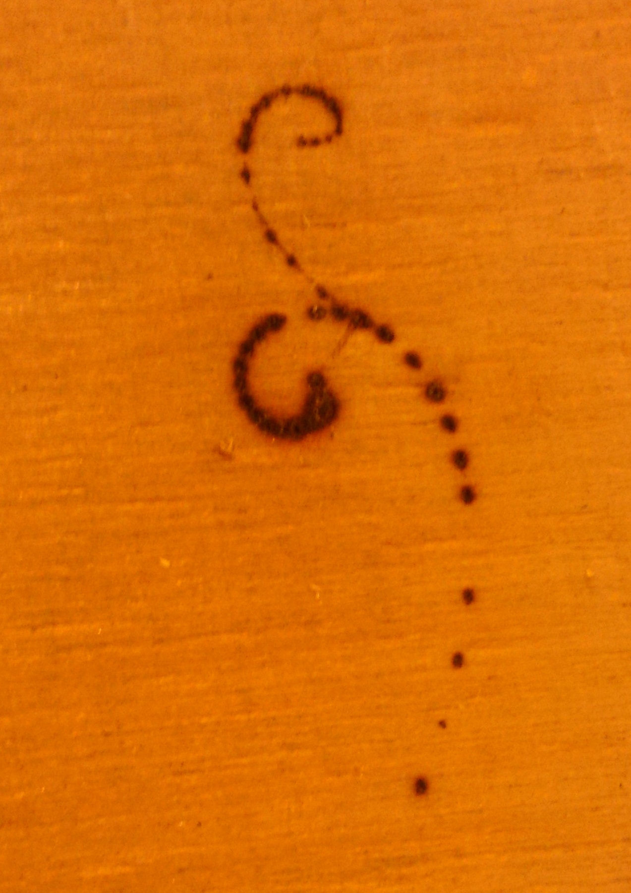

пытался с помощью лазера выжечь узор. Но вместо гладкой кривой получил вот такое
Каретка перемещается рывками с остановками в узлах переломов. Как с этим жить?
Вложил код.

Команды м3 и м5 у тебя включают и выключают лазер? в приложеном файле после м5 большая трактория без включения лазера......
