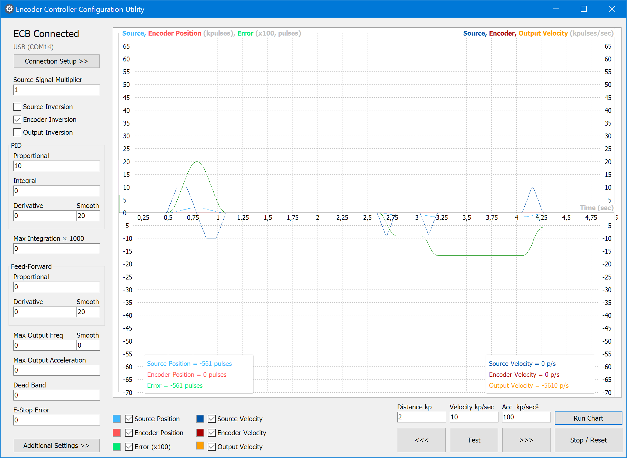

Программа настройки:
2017-04-12_23-47-56.png (35618 просмотров) <a class='original' href='./download/file.php?id=108838&mode=view' target=_blank>Загрузить оригинал (71.99 КБ)</a>
2017-06-09_18-30-54.png (32356 просмотров) <a class='original' href='./download/file.php?id=159093&mode=view' target=_blank>Загрузить оригинал (96.66 КБ)</a>

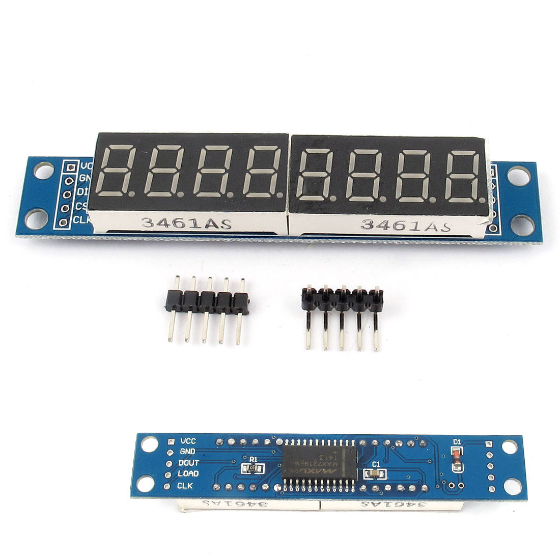

Уже принял решение, что буду использовать вот такой блок индикации:
MAX7219-CWG-8-Digit-Digital-Tube-Display-Control-Module-Red-Three-IO-for.jpg (36667 просмотров) <a class='original' href='./download/file.php?id=81852&mode=view' target=_blank>Загрузить оригинал (240.61 КБ)</a>
albastru.jpg (36667 просмотров) <a class='original' href='./download/file.php?id=81851&mode=view' target=_blank>Загрузить оригинал (125.45 КБ)</a>
Среди плюсов то, что можно использовать как DRO для отображения текущей координаты.
Легко вынести на панель ЧПУ, т.к. для подключения требуется лишь несколько проводов.
Светодиодный дисплей позволяет быстро обновлять информацию в отличии от ЖК дисплея, что лично для меня - важно (не люблю, когда электроника тормозит).
Модуль недорогой 120 руб. (хотя качество изготовления низкое).
