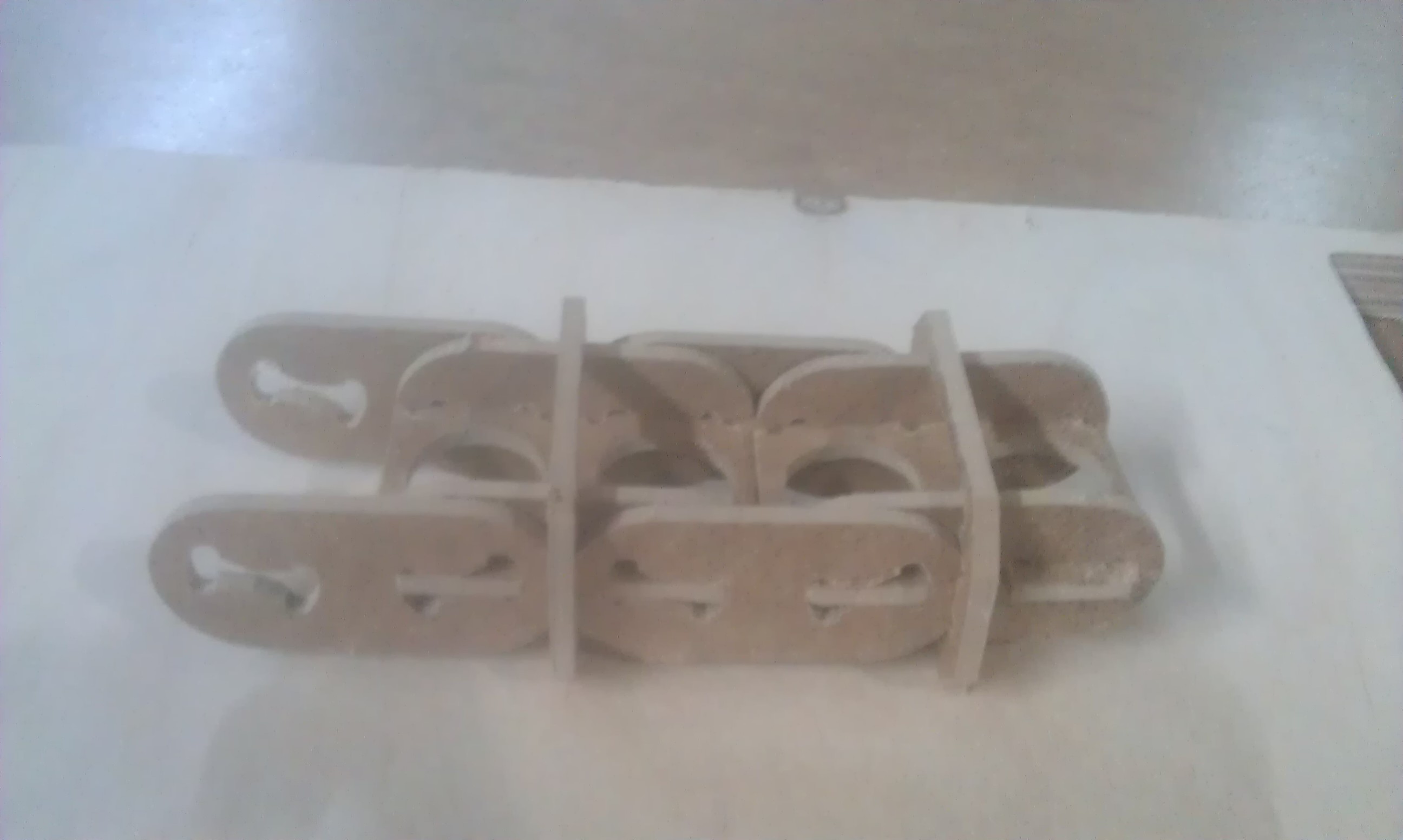

вот такой кабель канал наверное я себе и сделаю
IMAG0638.jpg (8078 просмотров) <a class='original' href='./download/file.php?id=81649&mode=view' target=_blank>Загрузить оригинал (219.26 КБ)</a>

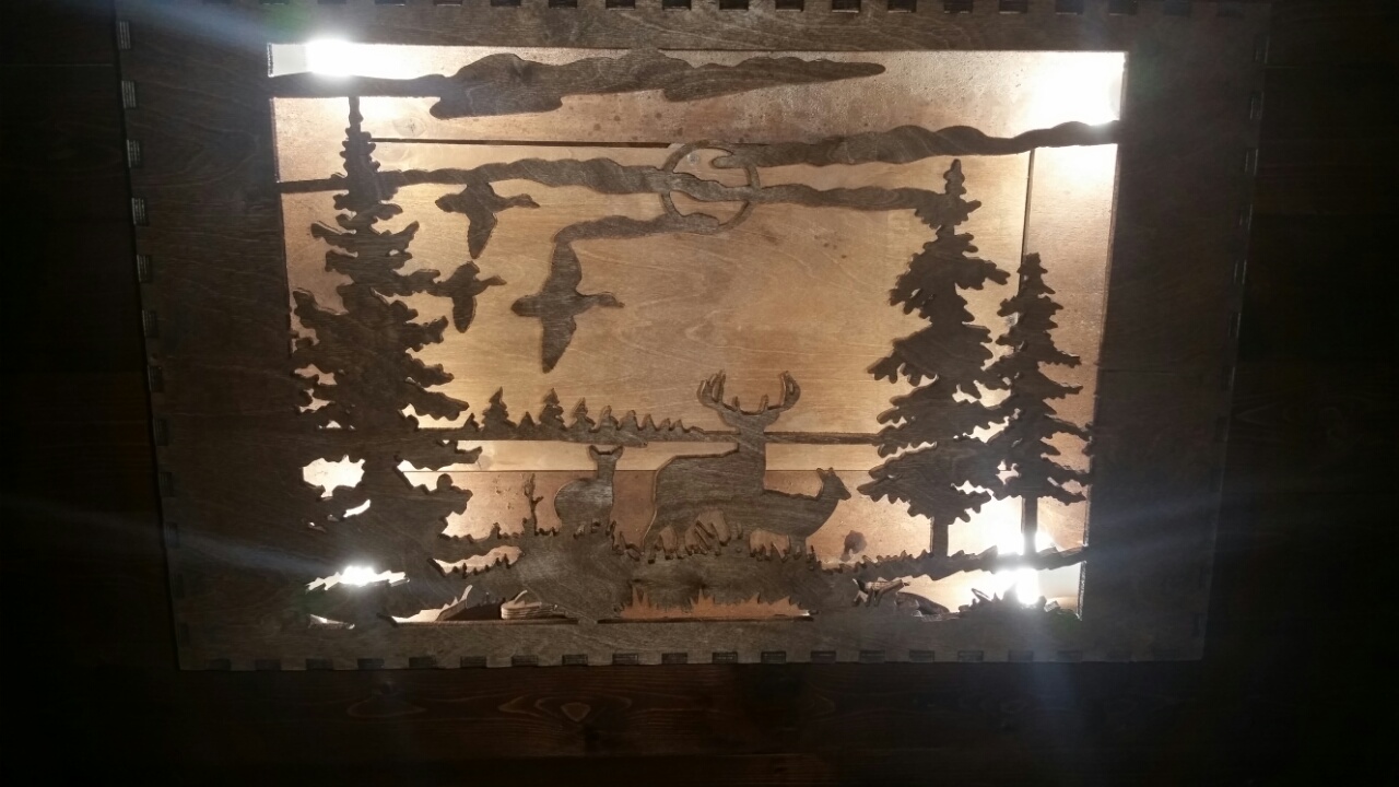

вот такую "люстру" сделали в беседку

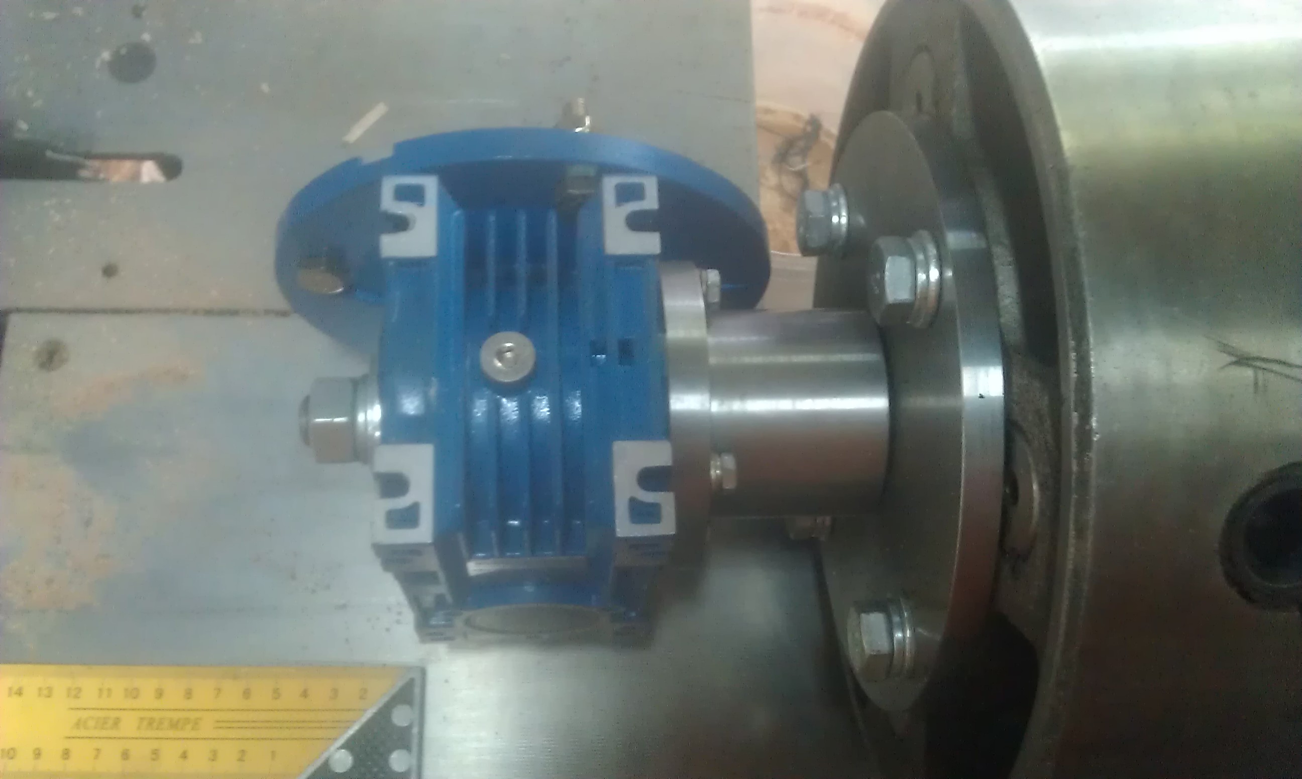

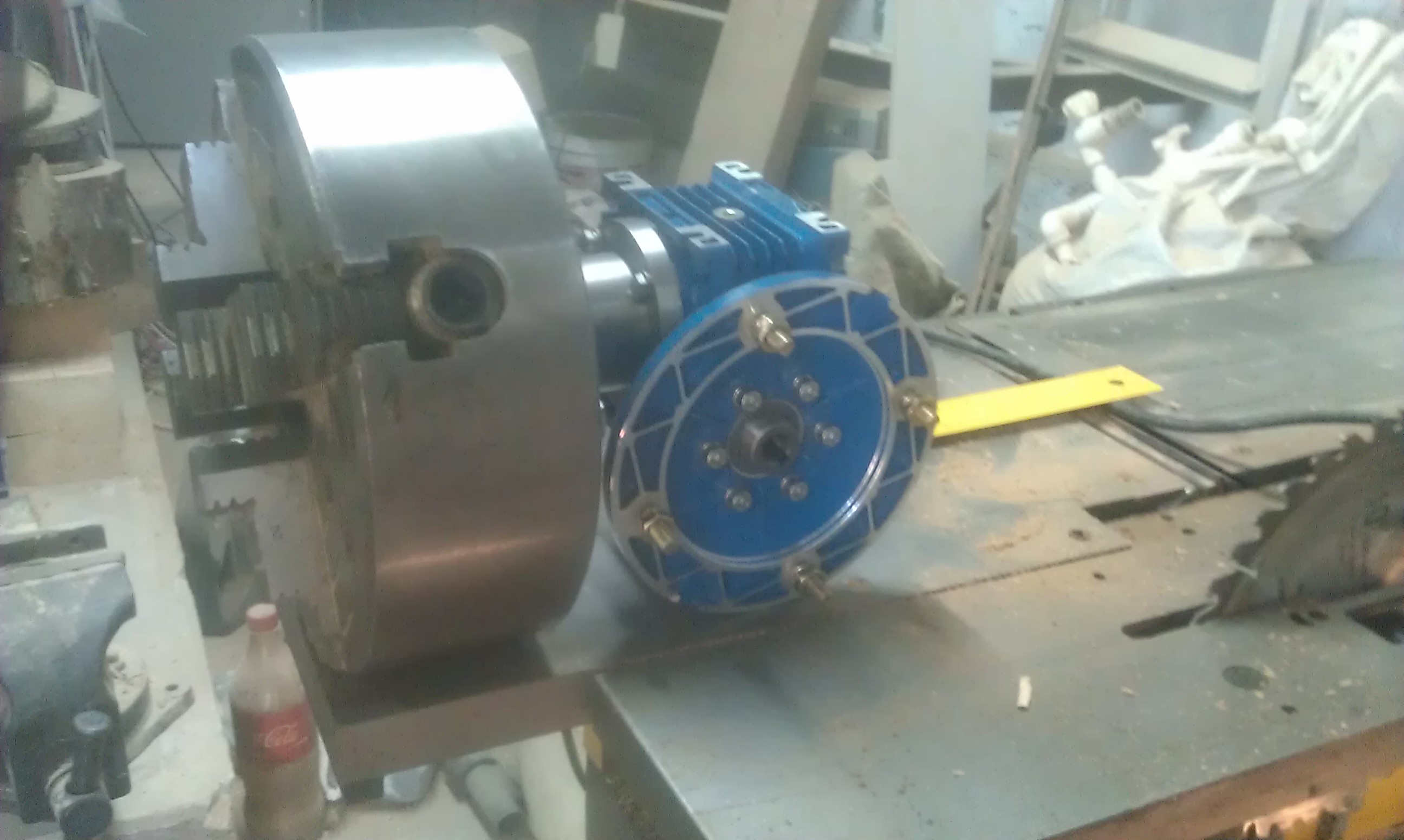

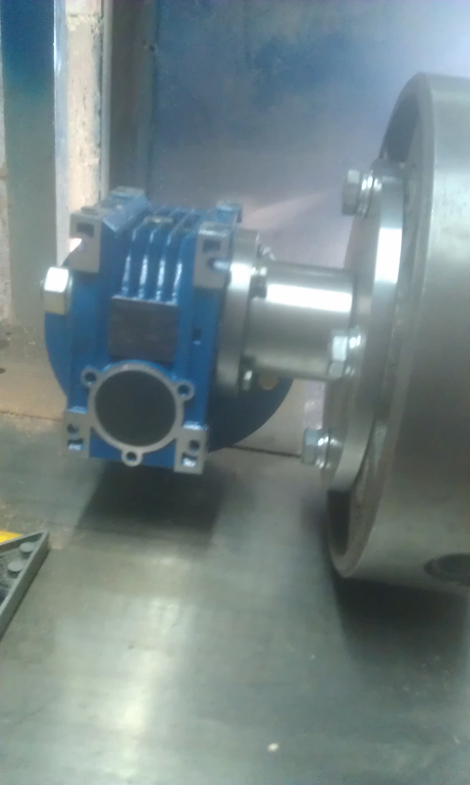

4-ая ось =)
IMAG0658.jpg (7677 просмотров) <a class='original' href='./download/file.php?id=82861&mode=view' target=_blank>Загрузить оригинал (422.08 КБ)</a>
IMAG0659.jpg (7677 просмотров) <a class='original' href='./download/file.php?id=82862&mode=view' target=_blank>Загрузить оригинал (372.68 КБ)</a>
IMAG0660.jpg (7677 просмотров) <a class='original' href='./download/file.php?id=82863&mode=view' target=_blank>Загрузить оригинал (328.31 КБ)</a>

Damag
Сообщения: 22
Зарегистрирован: 17 ноя 2014, 23:10
Репутация: 3
Настоящее имя: Василий
Re: ЧПУ станок 3000х2000 на основе мечмейт
Сообщение Damag »
Тарам пам пам ))) ну ничего себе !

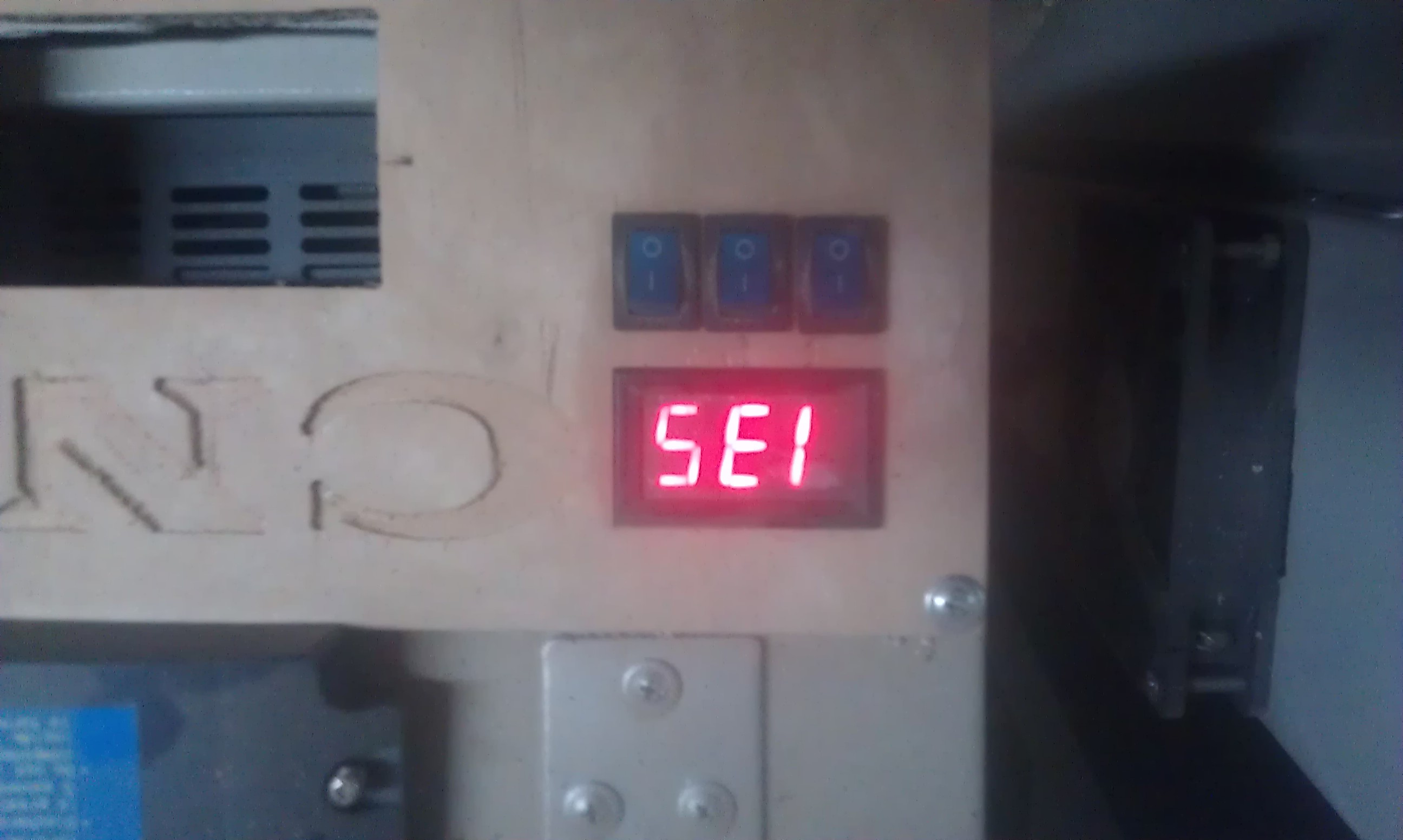

не переворачивается &quot;135&quot; (7448 просмотров) <a class='original' href='./download/file.php?id=83541&mode=view' target=_blank>Загрузить оригинал (314.27 КБ)</a>
не переворачивается "135"
вот столько вольт у меня в сети =)
бывает падает до 100 вольт

5e1? 50 вольт? ;)

UAVpilot писал(а):5e1? 50 вольт? ;)
под фото подписал "135"

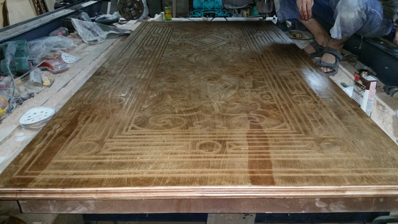

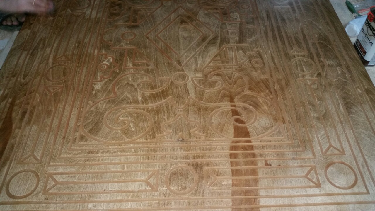

к сожалению фото не передают все глубины цвета...
себе бы оставил... завтра придётся отдать...
