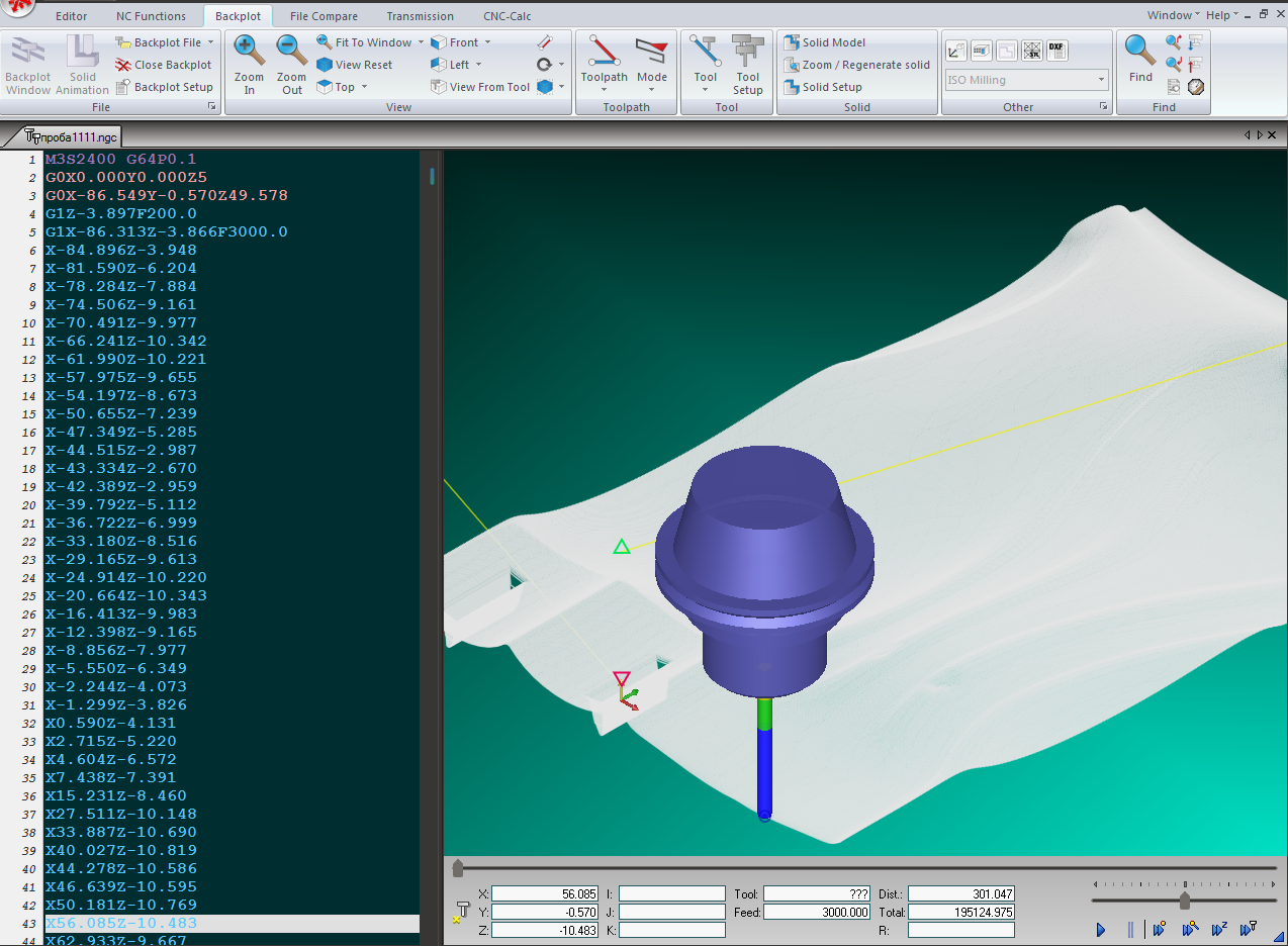

verser писал(а):вокруг какой оси реально нарисовал постпроцессор.
в арткаме разворот делаю по оси х ,иначе не сделаешь он ругается на неправильность расположения по осям

вот уп
проба1111.ngc
вот уп
(722.03 КБ) 950 скачиваний

драгобрат писал(а):вот уп
да пробовал я на конфигурации XZA
Эта УП на три оси.
Снимок18.PNG (4312 просмотров) <a class='original' href='./download/file.php?id=81513&mode=view' target=_blank>Загрузить оригинал (504.4 КБ)</a>
Я так понял, что деталь должна лежать вдоль X, а не вдоль Y. Просто поверните в Арткаме координатную систему как Вам нужно.

verser писал(а):Просто поверните в Арткаме координатную систему как Вам нужно
я подозреваю что там поворота осей сделать нельзя.Я перенастраевал в емс тоесть менял местами и ничего не добился ,подставлял пины оси А на пины оси У--ноль

драгобрат писал(а):я подозреваю что там поворота осей сделать нельзя.
Сам пользуюсь другой CAM :) программой, но, думаю, что и в Арткаме наверняка есть возможность поворота координат, без этого затруднительно будет работать.

verser писал(а): что и в Арткаме наверняка есть возможность поворота координат, без этого затруднительно будет работать.
в Артакеме до 10й версии(дальше не знаю) нет поворотных осей. Чтобы пилить поворотные детали, например балясины при сохранении УП предлагается выбрать постпроцессор. Где можно выбрать преобразование, например Y то angle A или развернуть балясину в плоскость.

aftaev писал(а): развернуть балясину в плоскость.
уважаемый Афтеев, именно так я и делаю .Но дело в том что емс видит его как рельеф на плоскости (так должно по идее и быть) и ось У двигается (а не должна,так как ось А должна вращаться но она зараза молчит )Бможет кто-то ткнёт дураку пальцем на настройку емс XYZA ,может там не правильно я настраиваю емс.

вот мой постпроцессор
Y меняется на A
для образца
и в емс
в ини файле
[DISPLAY]
DISPLAY = axis
GEOMETRY = AXYZ
rotaryY2A.zip
(799 байт) 415 скачиваний

vovafed писал(а):вот мой постпроцессор
спасибо,но при сохранении уп арткам ругается на ваш постпроцессор

какая версия арткама
может не тот выбираете
в программе в окошке сохранения
rotary(yaxis->)

vovafed писал(а):какая версия арткама
rotary(yax
версия арткама 2008 и 2011 год копирую в постпроцесор сохраняя существующий и ваш,ПРИ СОХРАНЕНИИ НЕ МАТЕРИТСЯ ПРОГРАММА.При сохранении уп ругается и не хочет сохранять .

у меня тоже 2008 работает

может есть какой-то код для подмены осей
vovafed
Сообщения: 1810
Репутация: 325
Откуда: башкортостан
Re: 4-я ось: настройка поворотной оси (мини FAQ)
Сообщение vovafed »
некоторые текстовые редакторы позволяют заменять символы
на дебиан ставил такой
сейчас попробую програмку сделать

vovafed писал(а):некоторые текстовые редакторы позволяют заменять символы
sed -e 's/X/Z/i' old.ngc >new.ngc
