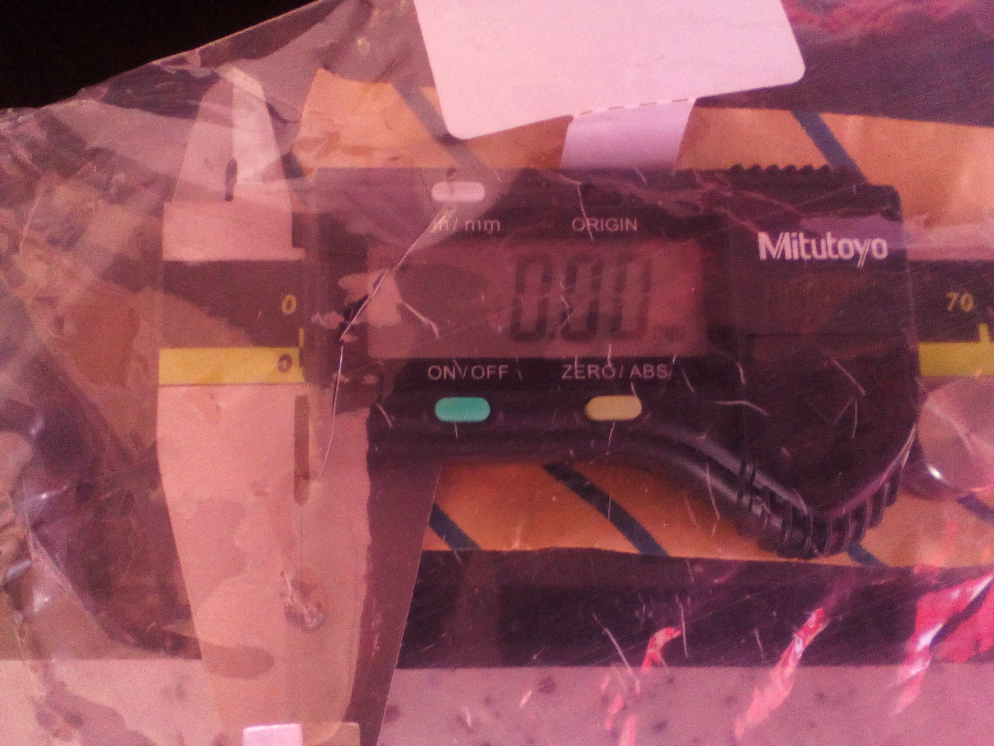

Название товара или услуги:Штангенциркуль
Описание товара или услуги: Электронный 150мм. превосходного качества.
Параметры: Новый в упаковке. Все фото в упаковочном заводском пакете, прошу за фото не пинать больно)
Стоимость (обязательный параметр):
Способы оплаты и доставки: Оплата на карту сбера, отправка почтой России или самовывоз Старый Оскол

john1987887 писал(а):Возьму, если отправите наложенным платежом.
Зачем тебе поддельный Миту за 3500??!
Они по 20 баксов на ебее валяются!

zveroboy писал(а):У меня есть такой, сам не выключается, сволоч.
Возможно из расчета на то, точите вы точите деталюшку, берешь размер сверить, а он отрубился( Поделитесь с людьми опытом, на сколько он плох или хорош!
Re: [Продам штангенциркуль электронный]
leliksmit писал(а):Поделитесь с людьми опытом, на сколько он плох или хорош!
Если взяться за штангель влажными руками - начинает гнать, пока не высушить его.

Жаль задней части не видно у него(((, там табличка, скорее всего, типа такой

Купил такой же Mitutoyo 500-196 штангель на Али. Оплатил, через пару дней продавец закрыл сделку и вернул деньги. Через месяц мне пришел на холяву этот штангель китайский Mitutoyo 500-196, то есть достался бесплатно.
Из недостатков:
1. Если руки влажные (руки были в СОЖ, потом вытерли сухой тряпкой) и взяться за измерительную полосу - то штангель начинает капитально врать. Если лежит в гараже, а на улице дождь - работать нормально с ним не получится. Лечится только просушиванием.
2. Сам он не выключается.
Есть и китайские штангель
4c4862.jpg (3262 просмотра) <a class='original' href='./download/file.php?id=81279&mode=view' target=_blank>Загрузить оригинал (16.77 КБ)</a>
Так вот он будет по лучшее этой подделки Mitutoyo 500-19
Лучше он тем что сам включается и сам выключается и он немного более стоек к влаге. Чтобы он гнал, нужно чтобы на измерительную полосу попала вода, а не просто влага.
Сейчас купил такой, с защитой IP54. У знакомых в цеху видел подобный, специально его намочили, поерзали и ему хоть бы хны и он на 200мм

Китайские, которые не косят под бренд, а выпускают под своей торговой маркой часто работают лучше, чем клоны брендовых. Стоят обычно примерно столько же. Из китайских торговых марок неплохо себя показывают изделия от iGaging.
aftaev писал(а):Из недостатков:
Добавлю - глючит, если рядом кабель от сервопривода или частотника. Также показания сильно плавают в зависимости от температуры.
