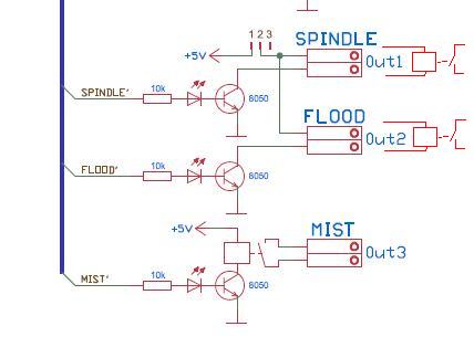

Voltos писал(а):а какими командами управляются соседние реле? да и этот выход тоже.
и теперь стало совсем не понятно. зеленый это выходной контакт?
а рядом два входа? на них напряжение подавать? подрисована начинка или внешняя схема?
В контроллере внутри управление каналами разделено на 2 части, первый канал можно включить выключить, и это не как не повлияет на 2 и 3 канал. К этому каналу обычно подключают реле, и данный выход управляется комадой М3 и М5 вкл/выкл.
а второй и третий выход включается коммандами М7 и М8, а командой М9 сразу выключается 2 и 3 выход. На самом деле я могу по отдельности рулить 2 и 3 выходом, но пока сделал так, как в оригинальной программе.
Сообщения: 3776
Re: Управление контроллером MK1 и MK2 (planet-cnc)
В сообщении №757 я специально прикрепил схему МК1, открой её и посмотри - вопросы отпадут.
P.S. 1,2 и 3 - это все выходы. К 1 и 2 выходам можно подключить внешние 5В реле. Выход 3- это выход (нормально открытый) реле на плате.
P.S.1. Подрисовано подключение твоего лазера.
P.S.2. В оригинальной проге жмешь иконки "Шпиндель", "Охлаждение" и "Туман"- включается/отключается выходы. В оригинальной проге выходы можно менять, в проге ув.Selenur-а при нажатии на "Дрель", по моему, включаются 2 и 3 выходы вместе.

xvovanx писал(а):В сообщении №757 я специально прикрепил схему МК1, открой её и посмотри - вопросы отпадут.
Вопросы отпали только сейчас с последней схемой. Теперь понятна суть несоответствия схем. Ну да ладно.
Выяснилось что у меня не срабатывает OUT3. Не приходит напряжение от "MIST" при нажатии клавиши "Туман". В чем может быть закавыка?
selenur писал(а):Я лазер, именно так у себя и подключал вначале, а потом припаял проводок непосредсвенно к выводу микроконтроллера, который и подключил к драйверу лазера через TTL интерфейс.
А можно поподробнее? Я подключил ТТЛ к 1 выходу чтобы подавалось 5В на включение, но работает наоборот. Выходом шунтируется и тухнет.
Сообщения: 3776
Voltos писал(а):
xvovanx писал(а):...Выяснилось что у меня не срабатывает OUT3. Не приходит напряжение от "MIST" при нажатии клавиши "Туман". В чем может быть закавыка?...
А ты в настройках оф.проги выставил соответствие "Тумана" выходу 3 ?
Сообщения: 4605
У драйвера лазера вход TTL соединен через резистор с плюсом питания драйвера, и когда к выходу TTL ничего не подключено, драйвер держит лазер включенным(т.к. подается питание), при подключении к TTL входу драйвера, выхода микроконтроллера, ситуация меняется, выход микроконтроллера соединяется с землей, или с питанием, в зависимости от статуса включено/выключено, причем есть настройка которая может инвертировать сигнал на данном выводе. Данная настройка пока есть только в оригинальной программе.
У тебя между TTL входом и выходом микроконтроллера есть транзисторы, инвертирующие буфферы? или прочие радиодетали?
