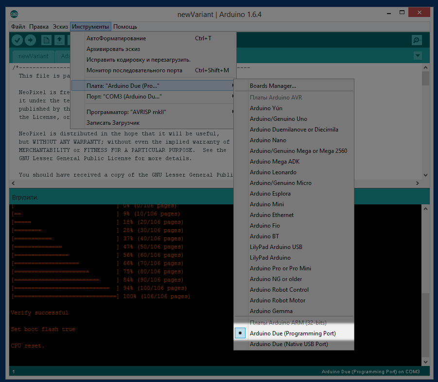

При заливке прошивки через ардуино-программу, обычно нужно проверить несколько вещей:
1) модель контроллера/платы
2015-11-10_223857.png (4614 просмотров) <a class='original' href='./download/file.php?id=63273&mode=view' target=_blank>Загрузить оригинал (42.69 КБ)</a>

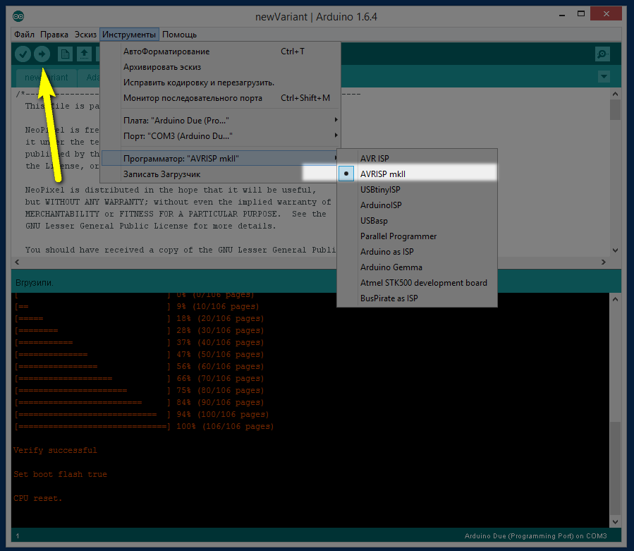

3) вид программатора, и вот тут в каждом конкретном случае, нужно либо знать, или угадать.
Вот тут Re: (нужен) 3D принтер, разбор "полетов" например "Arduino as ISP", у меня видно по фотке....
Попробуй различные варианты, может угадаешь...
2015-11-10_224050.png (4614 просмотров) <a class='original' href='./download/file.php?id=63275&mode=view' target=_blank>Загрузить оригинал (41.64 КБ)</a>
Если все нормально, то нажатие выделенной стрелкой кнопки, заливается прошивка.
