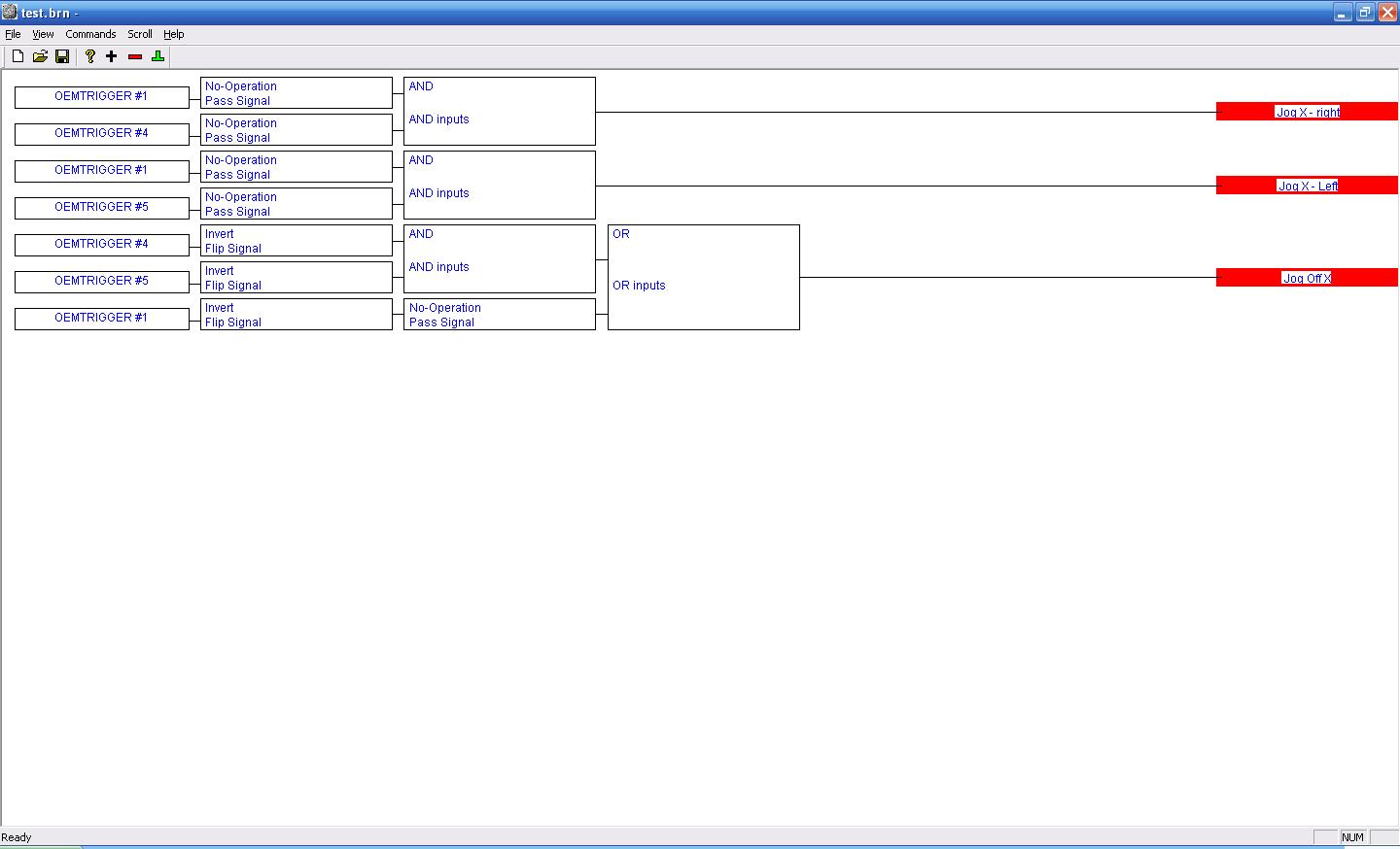

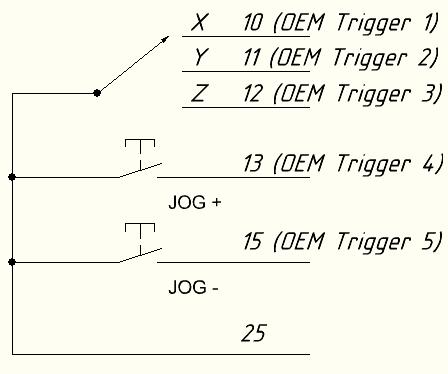

Схема пульта была изменена. на клавишах +, - и выбор оси - общий провод минус источника питания

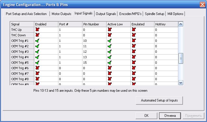

Выбор оси X: пин 10 (OEM trigger 1)
Выбор оси Y: пин 11 (OEM trigger 2)
Выбор оси Z: пин 12 (OEM trigger 3)
Клавиша +: пин 13 (OEM trigger 4)
Клавиша -: пин 15 (OEM trigger 5)

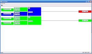

Суть проблемы:
При написании логики в Brain ось продолжает двигаться после отпускания клавиши. При этом при просмотре логики все моргает зеленым как задумано.
Есть подозрение что использую не тот оем код, но нужный найти не удалось.
На скрине brain ветка только для оси Х для простоты понимания
Подскажите что я делаю не так

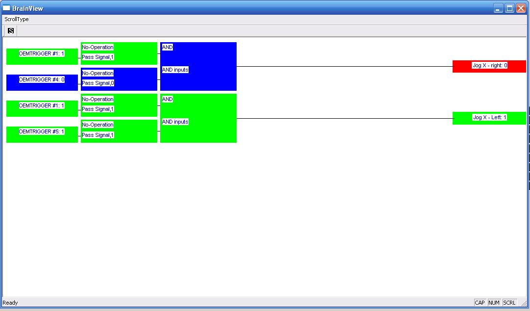

Забыл написать что проблема частично решается использованием оем кодов 334 335 336
paranoia
Сообщения: 3
Зарегистрирован: 25 май 2016, 07:52
Re: Настройка внешнего пульта
Сообщение paranoia »
Удалось решить проблему с использованием оем кодов 334 335 336
Коды 307и 308 запускают движение оси, код 334 отменяет его.
Всем спасибо!
