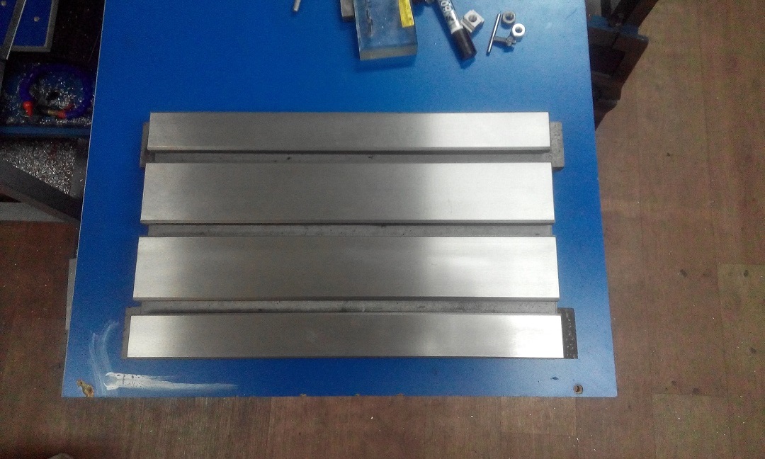

Но есть и хорошие новости. Забрал с обработки стол для следующего станочка. Отливка не без косяков, немного песка в толще металла... Надо будет высказать литейщикам на будущее.
IMG_20160620_195403.jpg (5050 просмотров) <a class='original' href='./download/file.php?id=82927&mode=view' target=_blank>Загрузить оригинал (283.13 КБ)</a>

Сообщения: 9583
Re: Китаец 7045 в чпу
john1987887 писал(а):Забрал с обработки стол для следующего станочка.
Не перестрались ли с фасками на Т-пазах, какими-то большими кажутся...
john1987887
Сообщения: 3296
Репутация: 1802
Сообщение john1987887 »
Фаски больше, чем я указал на чертеже, а вообще ровно такие же как на моих 675-м и 676-м фрезере.
Сообщения: 9583
john1987887, Кстати, размер Т-паза какой, не 18 мм случаем?
Сообщения: 9583
john1987887 писал(а):Паз 14 мм
Ошибся чутка :)
