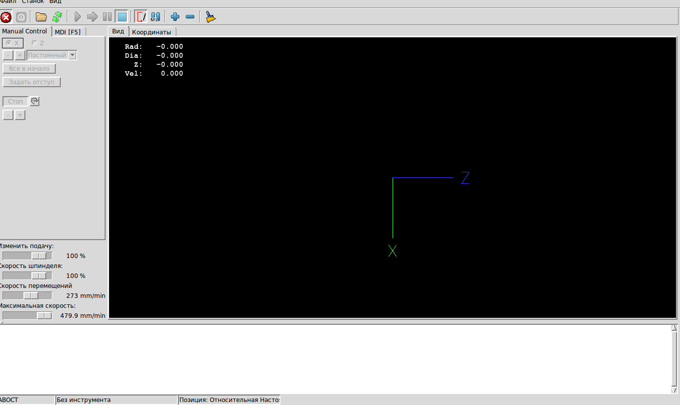

Эта "точечка" для изменения размера текстового поля G-кода.Можно совсем убрать.
Сообщения: 8167
Репутация: 1589
Re: GladeVCP и PyVCP для начинающих
Сообщение nkp »
у меня с твоим файлом работает корректно на что смотреть -что не так работает ?

Ну в моём фале нужно ещё переместить слова "Ось","Шпиндель"
Сообщения: 8167
Репутация: 1589
Сообщение nkp »
а если совсем убрать :

Сообщение billsmith »
Спасибо, неплохо.
Если можно, ещё понаглею. Кнопки "Задать отступ" и "Исполнить" также опустить ниже на строку, чтоб ещё сузить.
Только в прошлом файле я одну ошибку не исправил, поэтому бери этот файл.
Поставил второй вариант, супер. Спасибо. Теперь много места для моей правой панели GladeVCP.

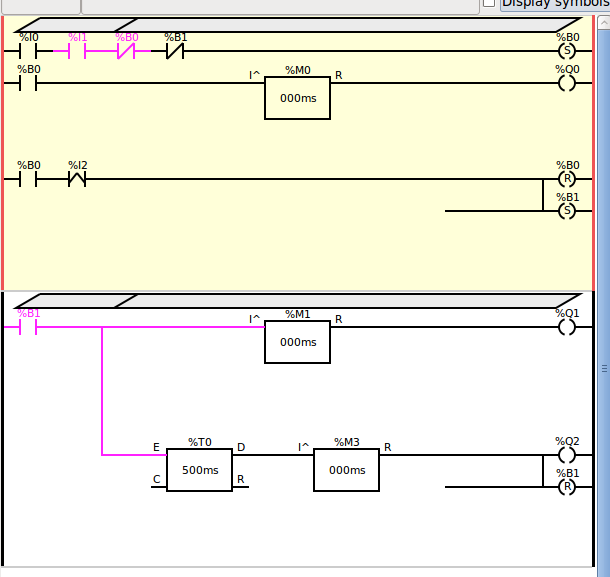

Nick писал(а):Так какой будет Gкод? Вообще, модно легко написать Filter, который к каждой строчке с M6 добавит произвольное действие (произвольный Gкод), причем в linux это делается одной строчкой .
есть два ж кода арткама круг и квадрат,соответственно с разным инструментом.emc кормлю без проблем,но хотельсь склеять ети ж коды в один с ручной сменой инстрмента.по сути можна и по оддельности ,но много получается манипуляций .да кстати есть проблемка с обнулением ,проблема в том что обнуление сделал на кнопку gladevcp прописал в ини (MDI_COMMAND = O<touchoff> CALL) создал файл с кодом и кинул в nc_files (ж код сам работает )

Виталий писал(а): (MDI_COMMAND = O<touchoff> CALL) создал файл с кодом и кинул в nc_files (ж код сам работает )
С этим MDI_command - проблема, там надо что-то хитрее делать или на несколько команд раскидывать.
Суть в том что MDI_COMMAND может правильно обработать только 1 перемещение.
Как у тебя выглядит touchoff?

Nick писал(а):Как у тебя выглядит touchoff?
4 строчки
в интернете нарыл ,что при помощи ClassicLadder можна сделать на несколько строк ,пытаюсь сделатьпоправте если не так
в custom.hal докидаю
loadrt classicladder_rt
addf classicladder.0.refresh servo-thread
loadusr -w classicladder --nogui Touch_OFF_Button.clp
дальше в postgui.hal
net remote-z-axis-touchoff classicladder.0.in-00 <= gladevcp.hal_button2
net mode halui.mode.is-mdi => classicladder.0.in-01
net in_pos motion.motion-inpos => classicladder.0.in-02
net z-touchoff classicladder.0.out-00 => halui.mdi-command-01
net z-zero classicladder.0.out-01 => halui.mdi-command-02
net rapid-away classicladder.0.out-02 => halui.mdi-command-03
в ини прописываю mdi комонды

ошибка ,чтото с пином Pin 'motion.motion-inpos

а да и такое докидал в конфигурацию

вот в этой строчке
наверно все таки надо
motion.in-position (bit, out) равен TRUE если станок находится в нужном положении.

nkp -снова :good: ,емс стартонул ,но кнопка не работает

вот в эту строку
измени
loadusr -w classicladder  Touch_OFF_Button.clp
теперь смотри по схеме ладдера что -когда срабатывает

по порядку:
нажимаешь свою кнопку в панели - должен срабатывать %I0 (в правом верхн углу ладдера сними галку-) если срабатывает (меняет цвет)- едем дальше

nkp писал(а):так ты его уже и запустил

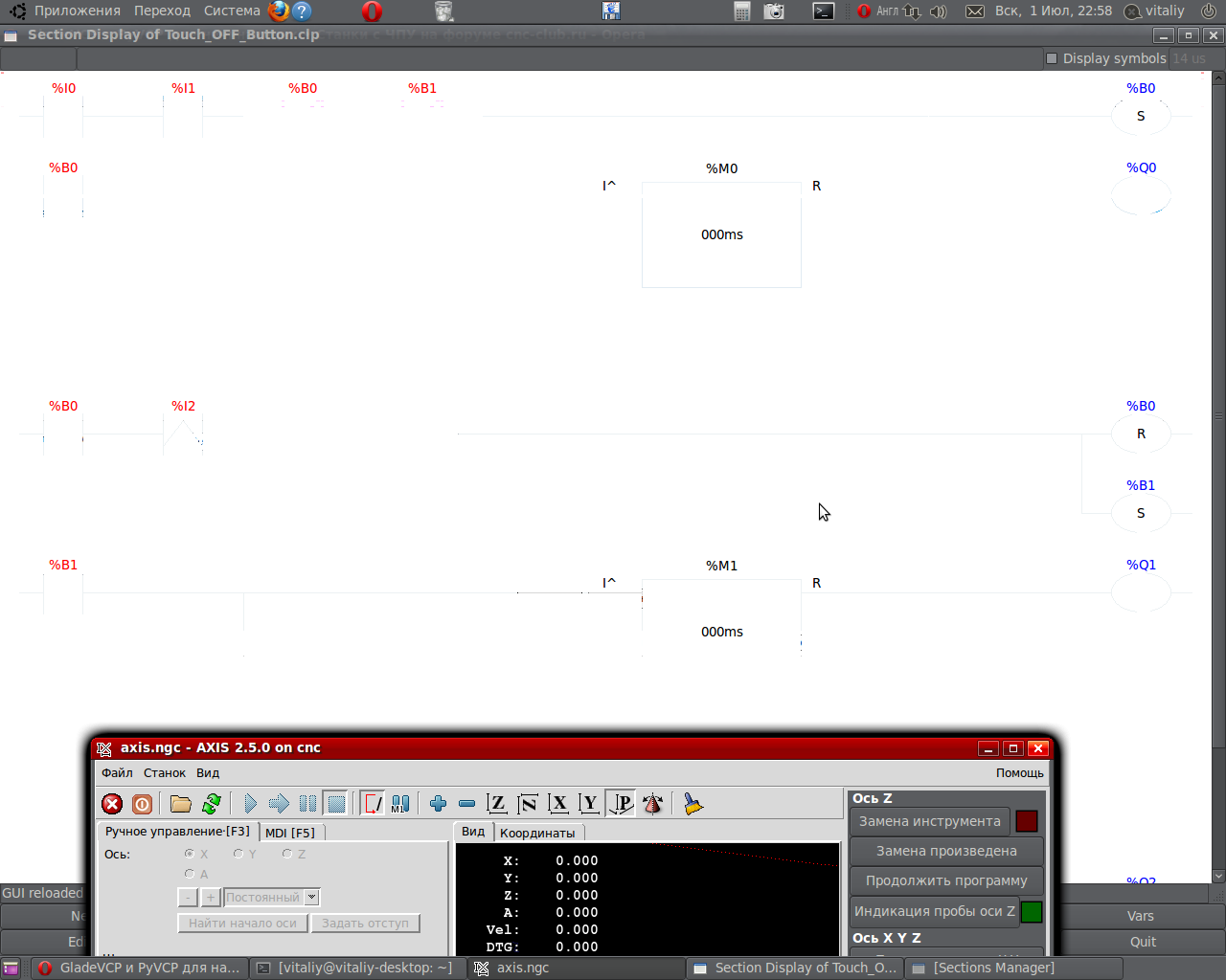

от себя скажу файл/pcl редактор
цвет меняет,чтот хреновенько у него с графикой
Снимок-1.png (3637 просмотров) <a class='original' href='./download/file.php?id=6220&mode=view' target=_blank>Загрузить оригинал (119.5 КБ)</a>
