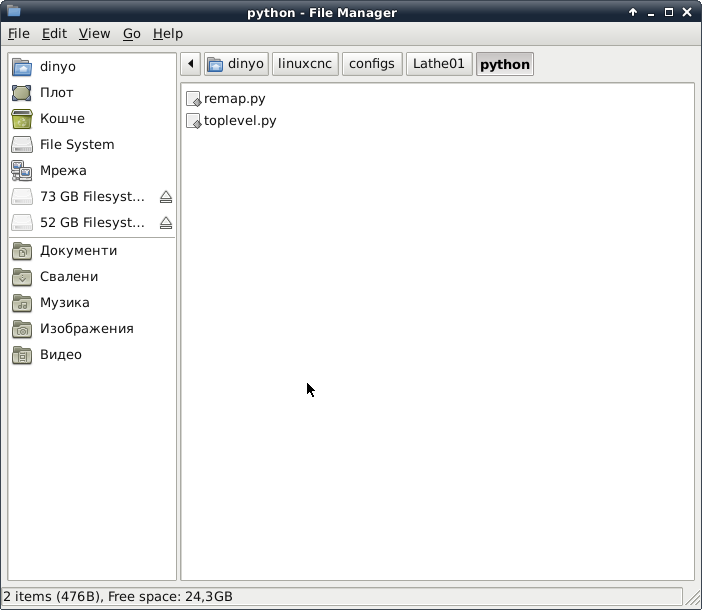

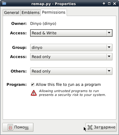

nkp писал(а):попробуй полный путь указать
welcome nkp , в ини :
[PYTHON]
PATH_PREPEND=/home/dinyo/linuxcnc/configs/Lathe01/python/remap.py
TOPLEVEL=/home/dinyo/linuxcnc/configs/Lathe01/python/toplevel.py
файльй исполняемьйе

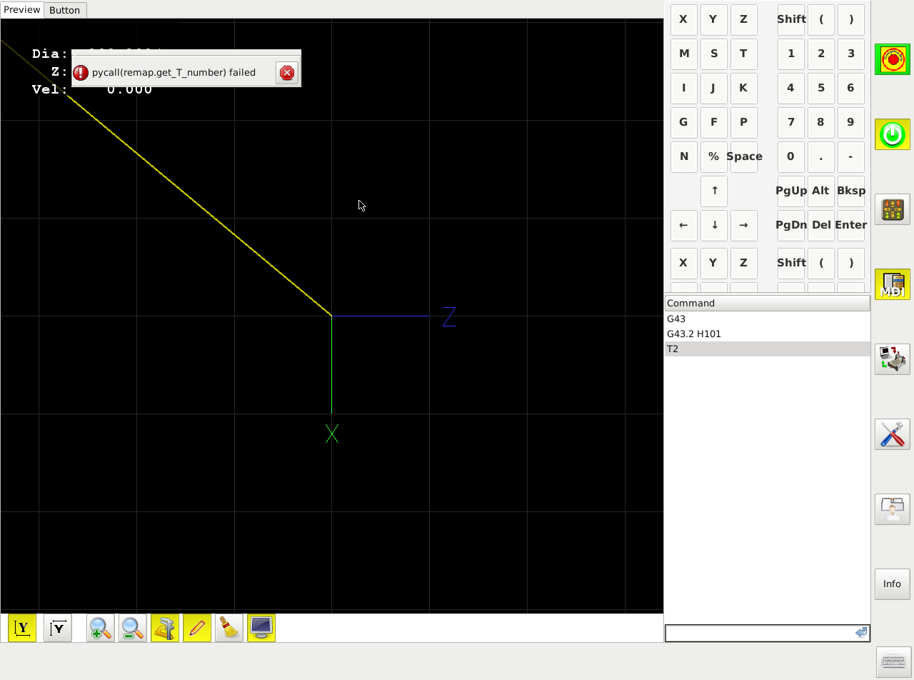

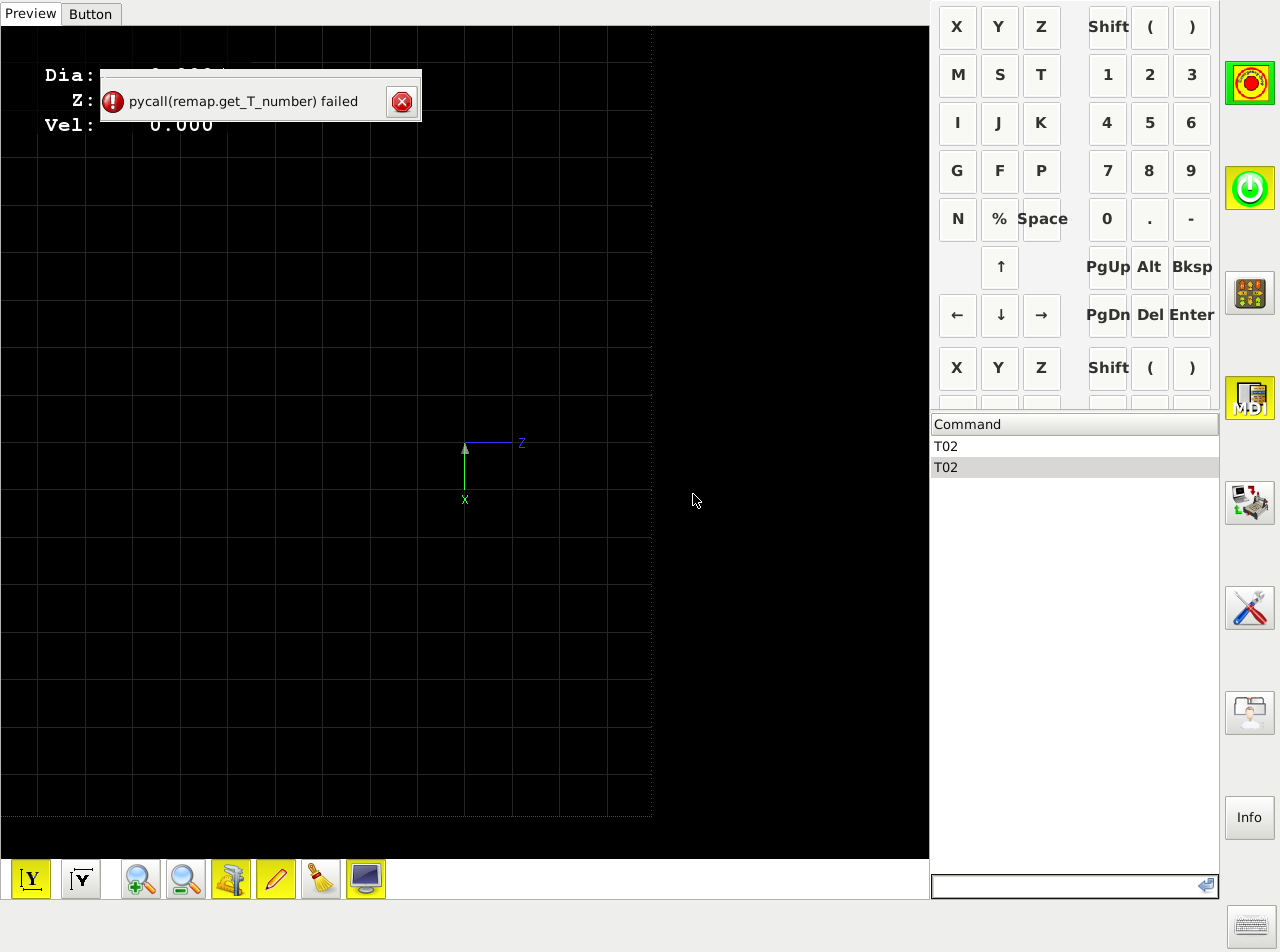

Запуск Lathe01 ,конфиг сделан для тестирование ,нету реальной станок .
Когда делаю смена Т1 с М61 хорошо , потом в MDI G43 , G43.2 хорошо
инструмент и офсет отоброжаются нормально ( G43 для Т1 ;G43.2 для Т101 )
но потом в MDI вводим Т2 и ошибка pycall
T2.png (3739 просмотров) <a class='original' href='./download/file.php?id=80672&mode=view' target=_blank>Загрузить оригинал (79.75 КБ)</a>

а что за версия емс? в ней уже "есть" remap ??
в примерах конфигураций в папке configs есть примеры remap(в sim разделе скорей всего)
запусти пример с remap,посмотреть - будет работать или нет...
и в папка python появился файл remap.pyc
это нормально,пусть будут :)

nkp писал(а):а что за версия емс?
Debian Wheezy Linuxcnc 2.7.4
nkp писал(а): в ней уже "есть" remap ??
как увидет , ест ли , нет ли ?
Сообщения: 8167
Репутация: 1589
Re: Коррекция износ инструмента ?
Сообщение nkp »
в старых версиях нет,в 2.7 есть точно))
проверить - я написал выше - запустить примеры из папки configs
(должны быть обязательно)
dinkata
Сообщения: 1018
Репутация: 391
Настоящее имя: Диньо
Откуда: Болгария

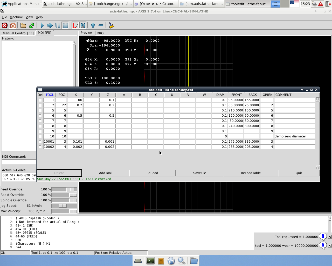

Сообщение dinkata »
nkp писал(а):запустить примеры
запустил lathe-fanuci ,там remap.py
from stdglue import *
# Extract the T number into a parameter, but don't try anything else clever
def get_T_number(self,**words):
    try:
        cblock = self.blocks[self.remap_level]
        if not cblock.t_flag:
            self.set_errormsg("T requires a tool number")
            return INTERP_ERROR
        self.params["tool"] = cblock.t_number
        return INTERP_OK
    except Exception, e:
        self.set_errormsg("T%d/prepare_prolog: %s" % (int(words['t']), e))
        return INTERP_ERROR
toolchange.ngc :
O<toolchange> sub
(debug, Tool requested = #<tool>)
#<wear> = [10000 + FIX[ #<tool>  / 100]]
#<tool> = [#<tool> MOD 100]
M6 T#<tool>
G43 H#<tool>
O100 IF [#<wear> GT 10000]
    G43.2 H#<wear>
O100 ENDIF
#<pocket> = #<tool>
(debug, tool = #<tool> wear = #<wear>)
O<toolchange> endsub [0]
remap по моему работает , а G43.2 ??
