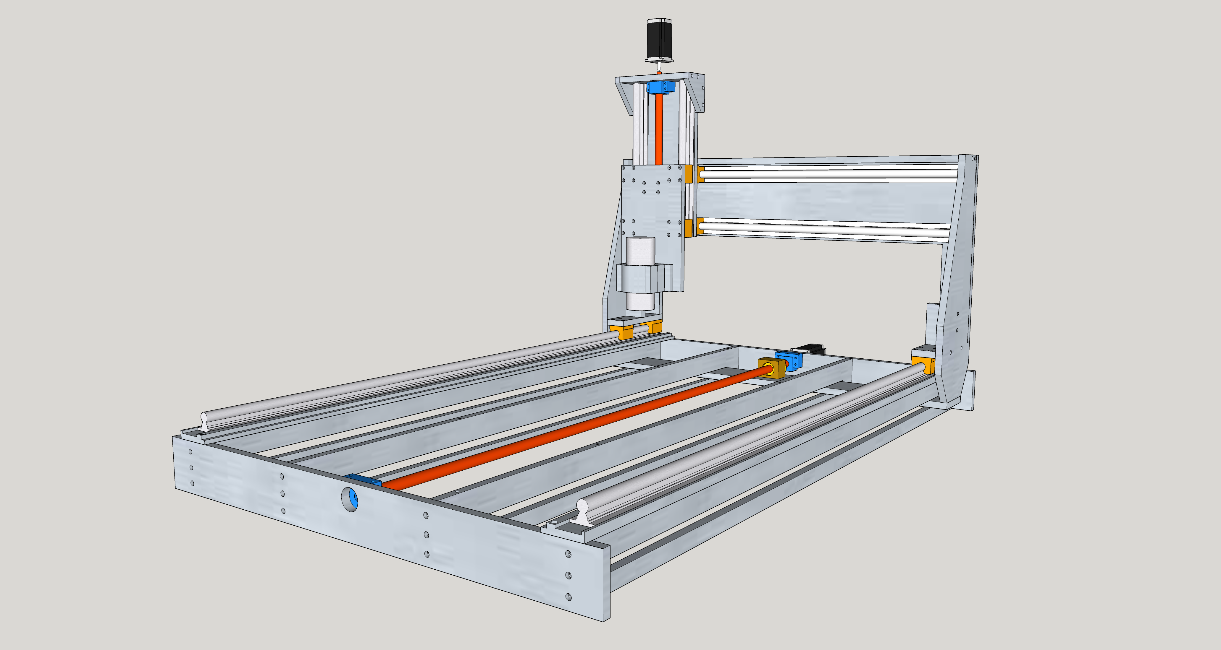

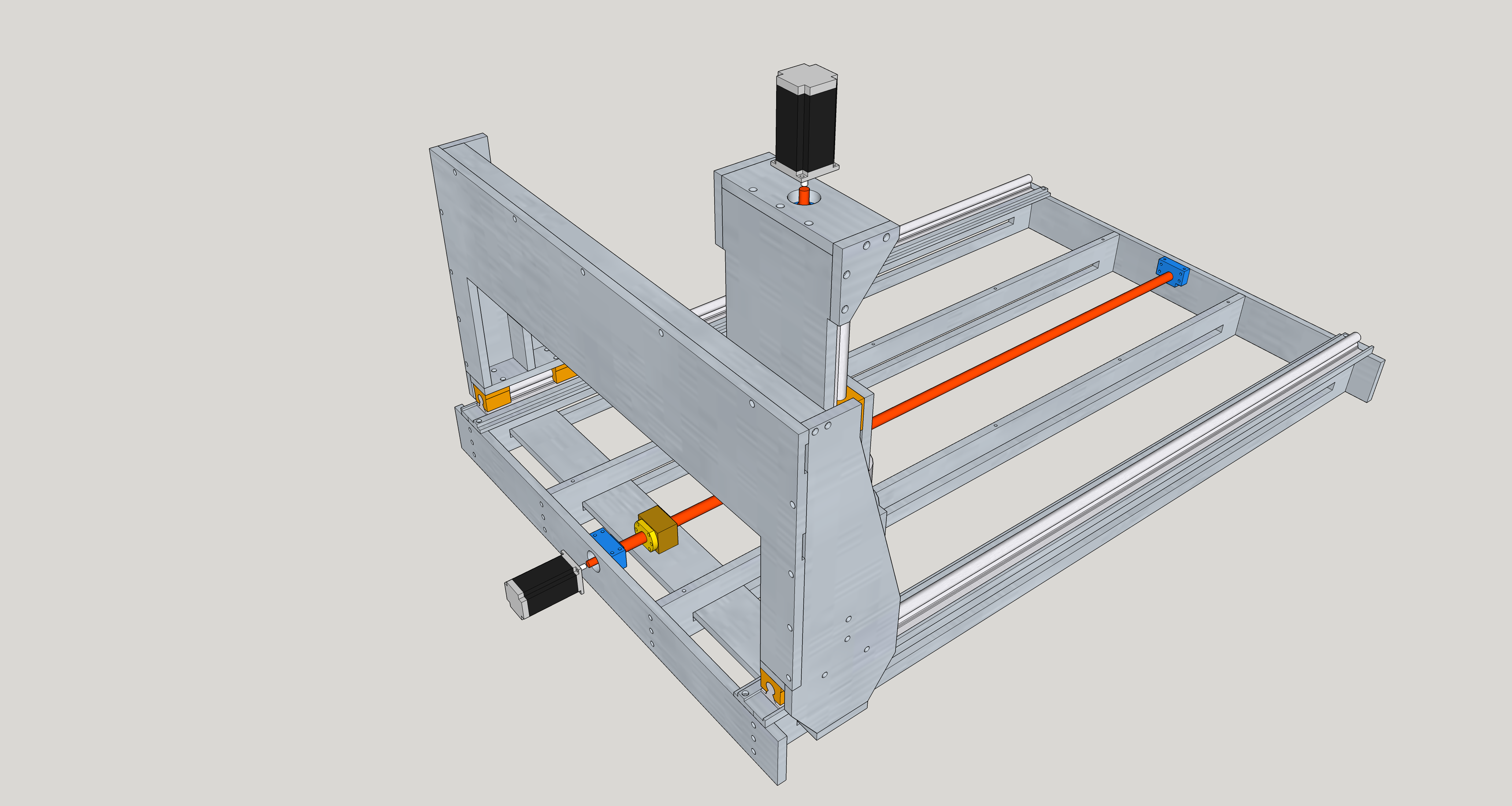

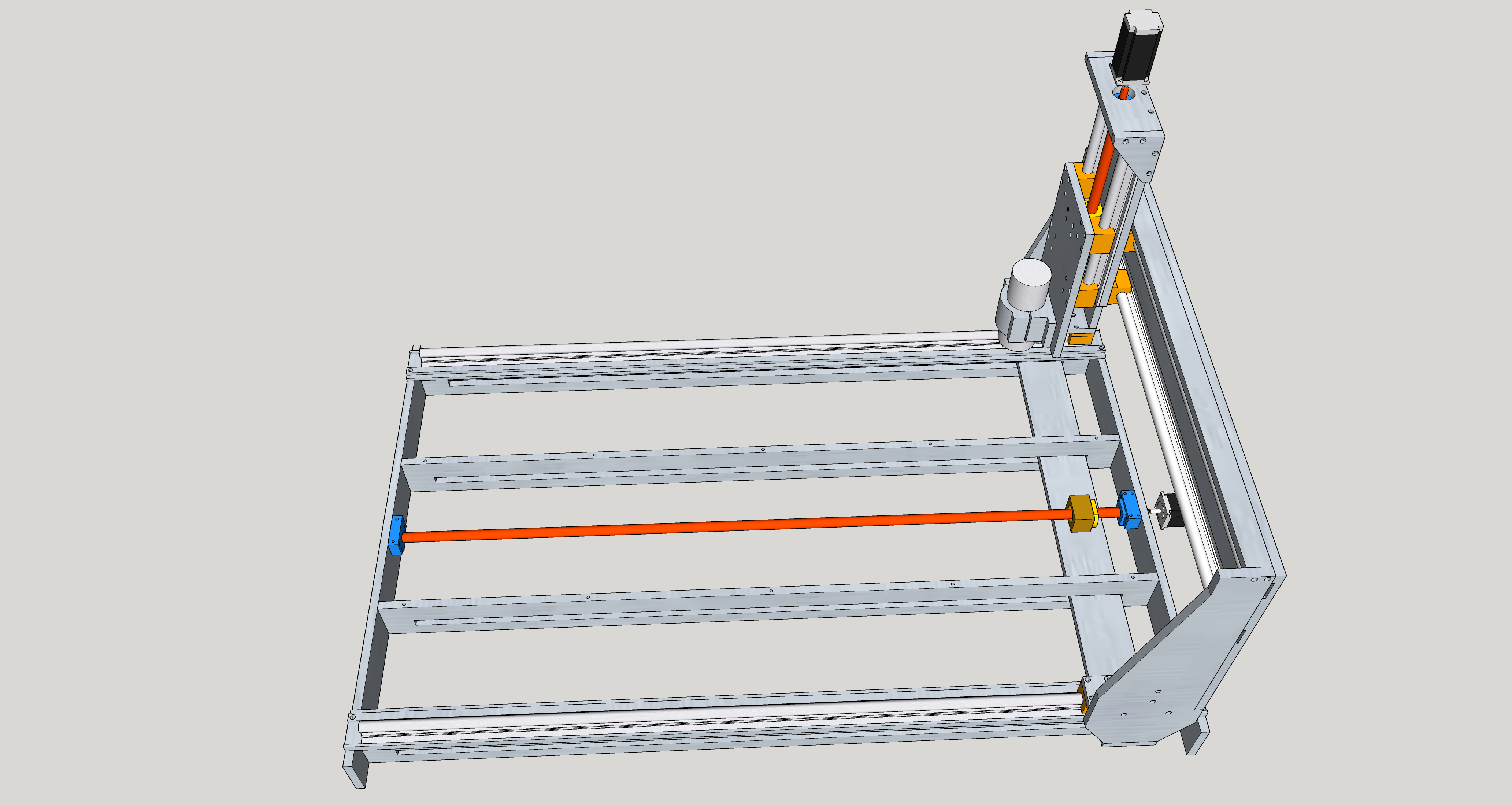

Добрый день, извините за вопросы нуба.
Планирую сборку вот такого станка:
станок6.png (2276 просмотров) <a class='original' href='./download/file.php?id=80560&mode=view' target=_blank>Загрузить оригинал (922.27 КБ)</a>
станок6_2.png (2276 просмотров) <a class='original' href='./download/file.php?id=80561&mode=view' target=_blank>Загрузить оригинал (1.24 МБ)</a>
станок6_3.png (2276 просмотров) <a class='original' href='./download/file.php?id=80562&mode=view' target=_blank>Загрузить оригинал (851.43 КБ)</a>
рабочее поле: 1300х730
материал: алюминий 16мм
направляющие 20мм на опоре
швп 20мм
соединение частей на болты м6 din912 30мм
волнует вопрос, не будет ли "крутить" раму в плоскости x|y (в ромб)? к сожалению не могу это просчитать.
стол из фанеры
под станок планируется подставка из стального профиля.
возможно еще какая конструктивная критика?

Пока не ясно назначение станка, никакой критики, тем более конструктивной,
не дождётесь. Форум на предмет аналогичных конструкций похоже "не курили" ?

Назначение - работа с деревом.
Форум читаю давно, но вот в основном все делают из профиля.
Там и соединение другое.
Как по мне - система надежная. Но все таки, люди с практическим опытом, в проекте могут увидеть очевидные ошибки (если они есть).

Habalevskiy писал(а):Назначение - работа с деревом.
1. Хлипковата конструкция для такого рабочего поля
2. Просятся два боковых винта на перемещение портала
3. Опять же, применительно к размерам рабочего поля и затратам, просятся не круглые валы а полноценные профильные рельсы. Да, дороже. Но и в разы бесспорно лучше
Вместо станины из плоских элементов лучше сварить из профильной трубы нормальную раму, навскидку сечением 80Х80 со стенкой 6мм.
Короче, ещё много замечаний, но перечисленное выше, это то что изначально в глаза бросается.

Проследите хронологию вот этой темы, например:
http://www.cnc-club.ru/forum/viewtopic. ... &start=120
Там практически все замечания по вашему станку есть.
