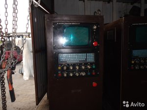

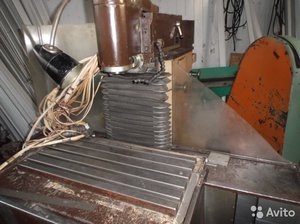

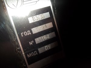

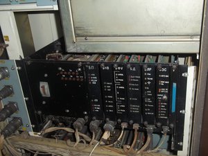

Добрый вечер! Не могу определиться с сигналами на данный тиристорный привод :oops: . Станок шел без документации, в интернете информации нет. В данный момент ставиться задача проверки работоспособности путем имитации сигналов управления. Прошу откликнуться тех, кто имел дело с этими станками или их аналогами спасибо.
Фото1 (2917 просмотров) <a class='original' href='./download/file.php?id=68766&mode=view' target=_blank>Загрузить оригинал (1.73 МБ)</a>
Фото1
Фото2 (2917 просмотров) <a class='original' href='./download/file.php?id=68767&mode=view' target=_blank>Загрузить оригинал (1.91 МБ)</a>
Фото2
скф-2503.jpg (2917 просмотров) <a class='original' href='./download/file.php?id=68768&mode=view' target=_blank>Загрузить оригинал (66.83 КБ)</a>
скф-250.jpg (2917 просмотров) <a class='original' href='./download/file.php?id=68769&mode=view' target=_blank>Загрузить оригинал (90.38 КБ)</a>

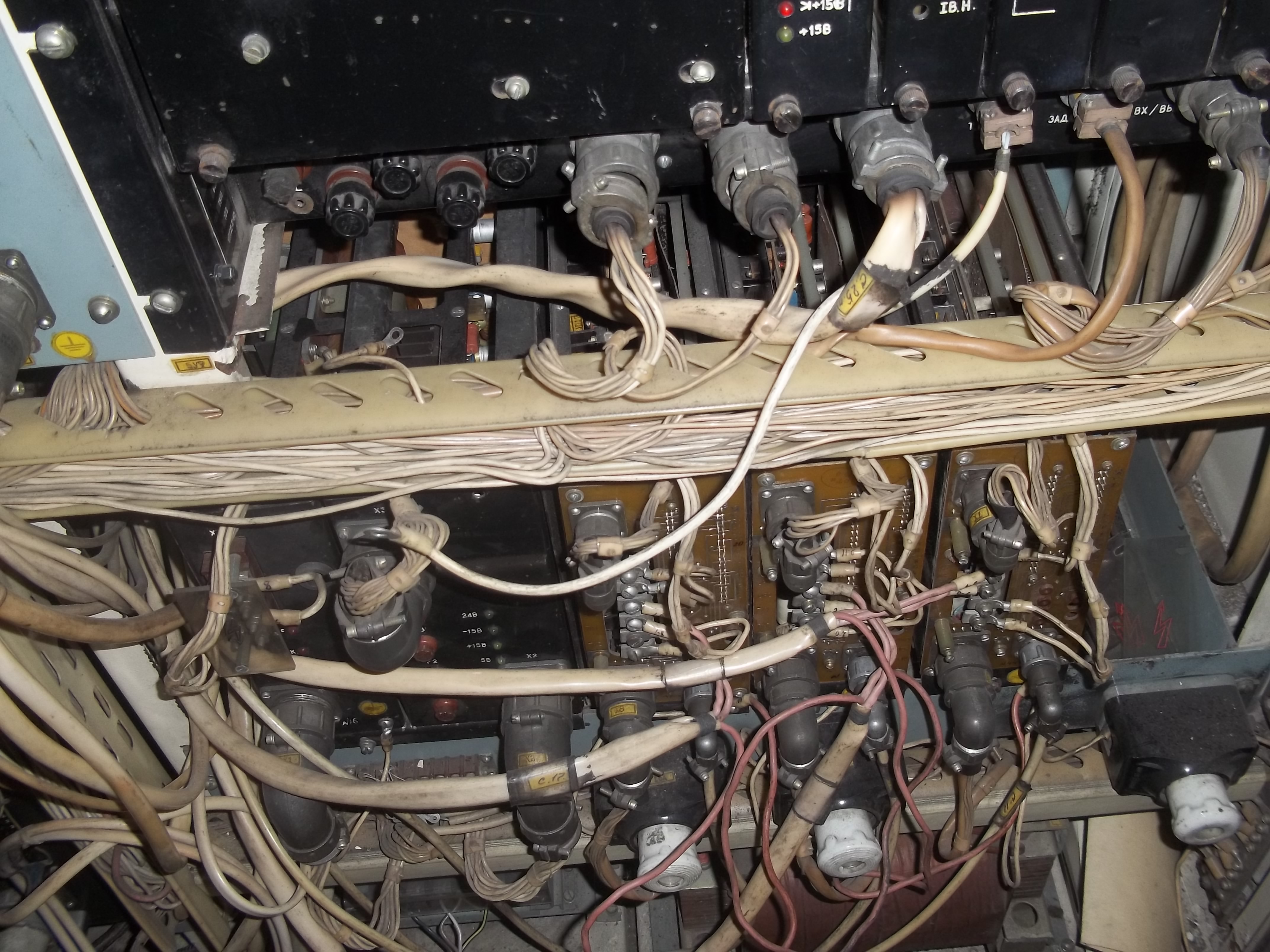

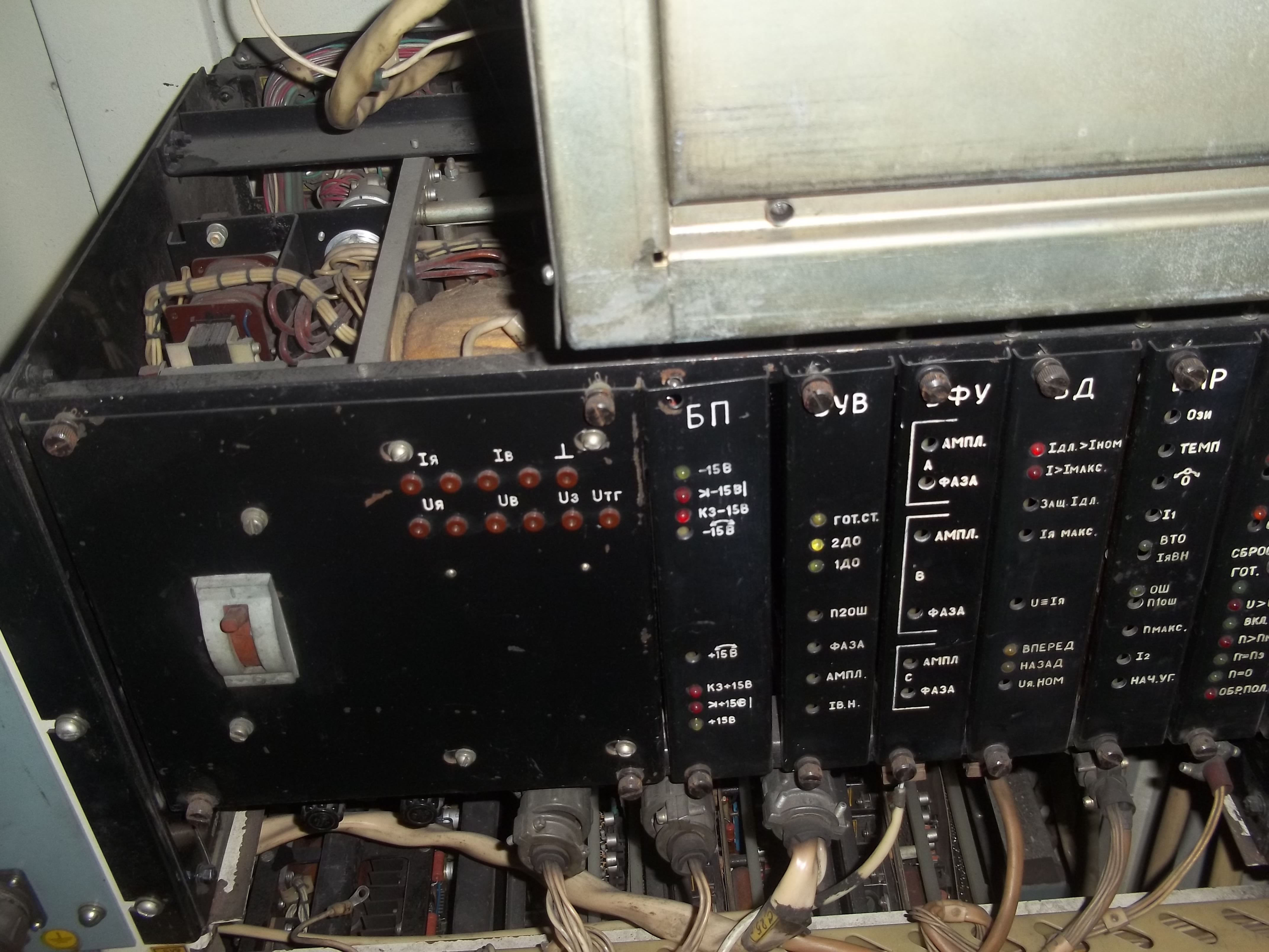

Привод который будем менять (фото). Вроде нашли под замену оригинальный так сказать :wtf: . Не реагирует на задание...
Главный привод. (2777 просмотров) <a class='original' href='./download/file.php?id=70277&mode=view' target=_blank>Загрузить оригинал (2.16 МБ)</a>
Главный привод.

Старый буду чинить как появятся схемы. Все предохранители проверены - живые. Платы снимал - явных повреждений нет, отслеживать и перерисовывать схему слишком долго.

Вот фото XYZ приводов они живые
XYZ (2775 просмотров) <a class='original' href='./download/file.php?id=70278&mode=view' target=_blank>Загрузить оригинал (1.87 МБ)</a>
XYZ

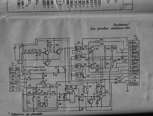

Сообщение nkp »
есть документация на очень похожий (по составу плат)...
вот схема платы БФУ:
Выделение_047.png (2759 просмотров) <a class='original' href='./download/file.php?id=70281&mode=view' target=_blank>Загрузить оригинал (659.4 КБ)</a>
если похожа,то отсканирую всё...
Владимир Алексеевич
Сообщения: 10
Зарегистрирован: 10 янв 2016, 16:35
Настоящее имя: Евсеев Владимир Алексеевич
Откуда: г. Белгород
Re: СКФ-250 незнакомый привод
Сообщение Владимир Алексеевич »

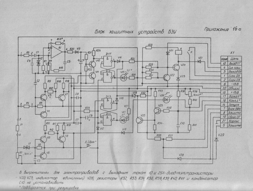

Спасибо! Хотел бы попросить БЗС, т.к. на нем светодиод n=nзад не гаснет при изменении задания.
Сообщения: 8167
Репутация: 1589
Сообщение nkp »

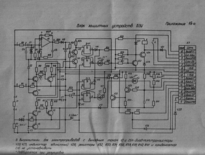

Владимир Алексеевич писал(а):Хотел бы попросить БЗС,
БЗС - такой платы нет
(значит это не совсем то,а может совсем не то :) )
ближе всего БЗУ:
Выделение_049.png (2693 просмотра) <a class='original' href='./download/file.php?id=70414&mode=view' target=_blank>Загрузить оригинал (595.27 КБ)</a>

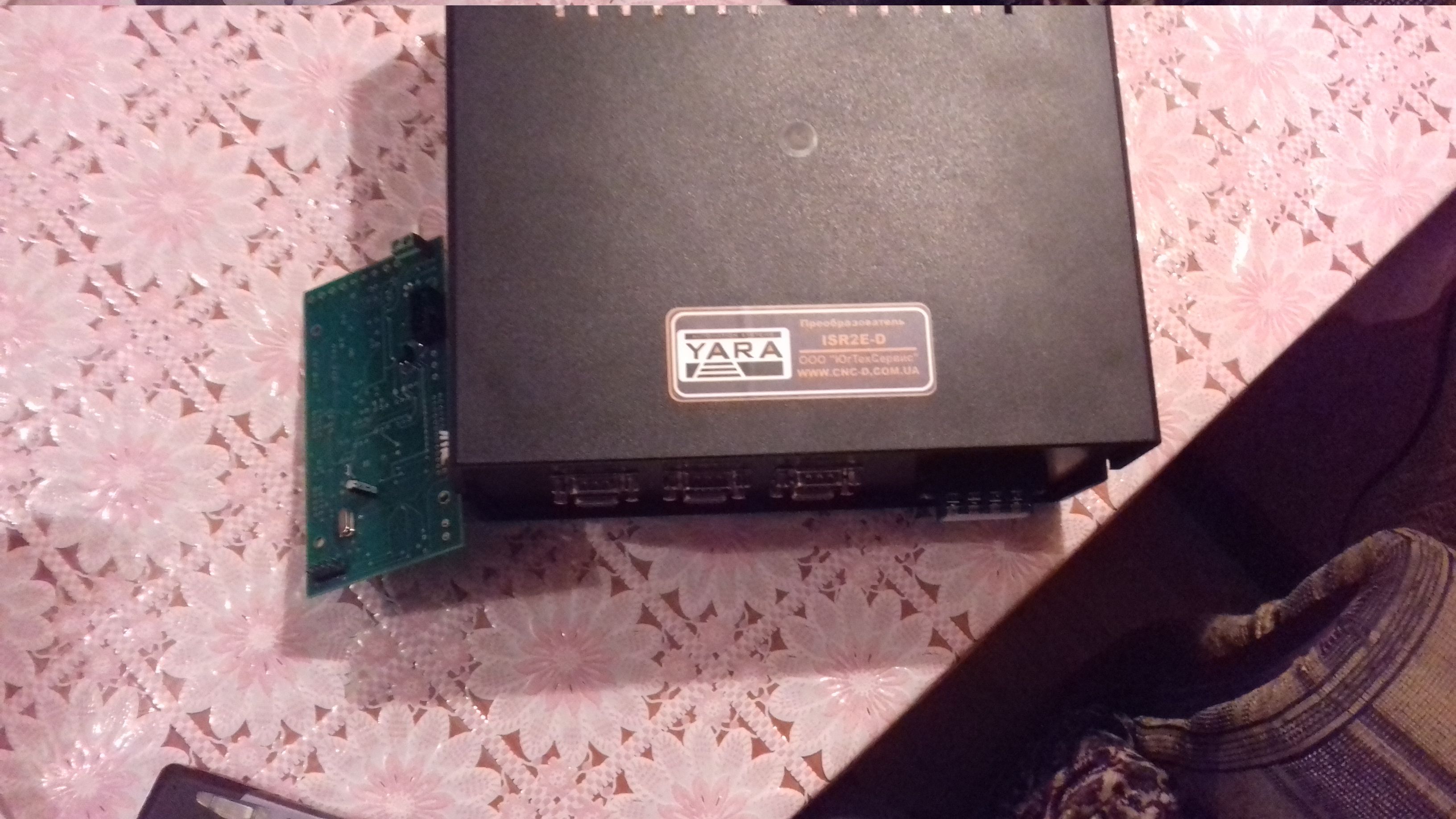

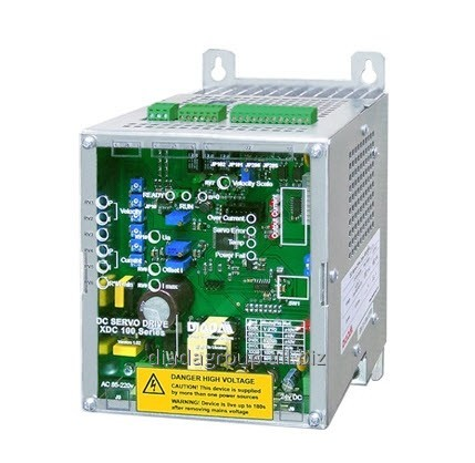

История продолжается... Приобрели преобразователь ISR2E-D для БСКТ-1065 (поворотный трансформатор) и приводы XDC-210-12-1 (оси XYZ) на движки УПС-6. Фото во вложении. Осталось настроить PID на 5I20.
привод на XYZ  ISR2E-D (2589 просмотров) <a class='original' href='./download/file.php?id=80345&mode=view' target=_blank>Загрузить оригинал (187.48 КБ)</a>
ISR2E-D преобразователь сигнала  БСКТ-1065 в сигнал энкодера (2589 просмотров) <a class='original' href='./download/file.php?id=80346&mode=view' target=_blank>Загрузить оригинал (658.14 КБ)</a>
