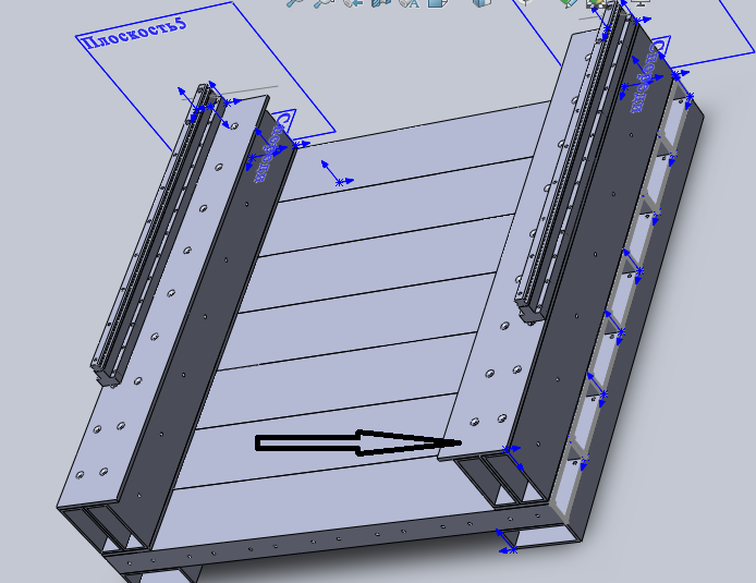

Приветствую! Начинаю постройку фрезера по встречающейся в сети схеме по мотивам станка DATRON из алюминиевого профиля 100х40. Модель стола во вложении, думаю узнают многие. Буду очень благодарен, если у форумчан найдется время ответить на какие-то вопросы из простыни ниже.
1) Приемлемо ли применять пластину из электротехнической шины из АД31Т1 (место указано стрелкой во вложении) или следует изготовить ее из Д16Т? В процессе размышлений находятся как плюсы, так и минусы этого сплава на данном узле.
2) Какие есть доступные способы снизить неизбежный гул от пустотелых балок? Я нашел два более или менее удобоваримых - обклейка изнутри виброгасящим материалом и засыпка песком (последнее скорее фантастика, но технически исполнимо)
3) Следует ли собрать боковую стенку (шина, два профиля, шина) и попытаться фрезернуть поверхности шин для достижения одинаковой высоты (вопрос сопряжен с приемлемостью употребления шины в принципе), или же можно будет высоты вывести в дальнейшем прокладками под направляющие?
4) Даст ли хоть малейшее приемущество применение ШВП диаметром 20мм, вместо общеупотребимых 16-ти? Чем толще, в разумных пределах, тем лучше?
5) Имеет ли смысл сверление всех отверстий и нарезку резьбы в них отдавать профессионалам, или неизбежные огрехи при сверлении дрелью и нарезке метчиком не повлияют на итоговую точность фрезеровки?
6) Имеет ли смысл там где это конструкционно возможно использовать заклепки с резьбой?
Буду очень признателен за ответы опытных людей.

eastwind писал(а):5) Имеет ли смысл сверление всех отверстий и нарезку резьбы в них отдавать профессионалам, или неизбежные огрехи при сверлении дрелью и нарезке метчиком не повлияют на итоговую точность фрезеровки?
Весь вопрос в том, сделают ли профессионалы это с тем качеством, которое ты от них ожидаешь. Ррезультат может очень сильно огорчить.
И к профессионалм только с чертежами, в которм указаны абсолютно все допуски, размеры и т.д. Здесь варианта два :
1. Они тебя посылают, так как в эти допуски они попасть или не смогут или не захотят.
2. Ты посылаешь их, так как озвученный ценник тебя очень сильно огорчит.
Границы допустимых "огрех" указываются в мануалах производителей рельс, опор и т.д. Так что надо смотреть и думать, сможешь ли сделать сам или отдавать на сторону.

eastwind писал(а):4) Даст ли хоть малейшее приемущество применение ШВП диаметром 20мм, вместо общеупотребимых 16-ти?
Выбор диаметра винта осуществляется исходя из произведенных расчетов. Примеры приведены в мануале любого производителя ШВП.

eastwind писал(а):Приемлемо ли применять пластину из электротехнической шины из АД31Т1
Она мягкая.
eastwind писал(а):2) Какие есть доступные способы снизить неизбежный гул от пустотелых балок?
Залить бетоном(с алюминием будут сложности).
eastwind писал(а):3) Следует ли собрать боковую стенку (шина, два профиля, шина) и попытаться фрезернуть поверхности шин для достижения одинаковой высоты (вопрос сопряжен с приемлемостью употребления шины в принципе), или же можно будет высоты вывести в дальнейшем прокладками под направляющие?
Прокладки - это проблемы или колхоз по научному :)
eastwind писал(а):4) Даст ли хоть малейшее приемущество применение ШВП диаметром 20мм, вместо общеупотребимых 16-ти? Чем толще, в разумных пределах, тем лучше?
ШВП умеет растягиваться и сжиматься об этом написано в мануалах.
Сверление не повлияет, а вот когда снимут с фрезерного и домой притащишь криво установишь - будет все криво. Так что сверлением не испортишь.

aftaev писал(а):Сверление не повлияет, а вот когда снимут с фрезерного и домой притащишь криво установишь - будет все криво. Так что сверлением не испортишь.
не могли бы вы перефразировать это? не улавливаю смысл сказанного
Re: Общие вопросы по постройке станка
eastwind писал(а):не могли бы вы перефразировать это? не улавливаю смысл сказанного
Смысл в том, что решает не сверление, там если где-то припечеть - и напилингом довести можно, а вот сборка с применением прямых рук и измерительного иструмента решает. Поэтому больше внимания этому нужно уделить :)
Врезерование обеспечивает сопрягаемые поверхности, а вот сверление - нет (ну по крайней мере допуски мягче).

понял! Отфрезеровать стенки в сборе это важно, как я понял.

eastwind писал(а):1) Приемлемо ли применять пластину из электротехнической шины из АД31Т1 (место указано стрелкой во вложении) или следует изготовить ее из Д16Т? В процессе размышлений находятся как плюсы, так и минусы этого сплава на данном узле.
А ты кинь эти 4 детали в анализ напряжений) Шина то не сама работает.
Я тоже сделал себе аля-Граф только у меня 600х900х200 ,а не 600х400, как у автора концепции.
Да и конструкция повторялась многими.
А насчет гула...
Заливать алюминиевые трубы не рекомендуют из-за проблем с адгезией и усадкой заливки.
При сборке балки Х все проклей эпоксидкой!
Вот глянь http://www.cnc-club.ru/forum/viewtopic.php?f=146&t=3713
тоже самое из профиля http://www.cnc-club.ru/forum/viewtopic.php?f=146&t=9278
