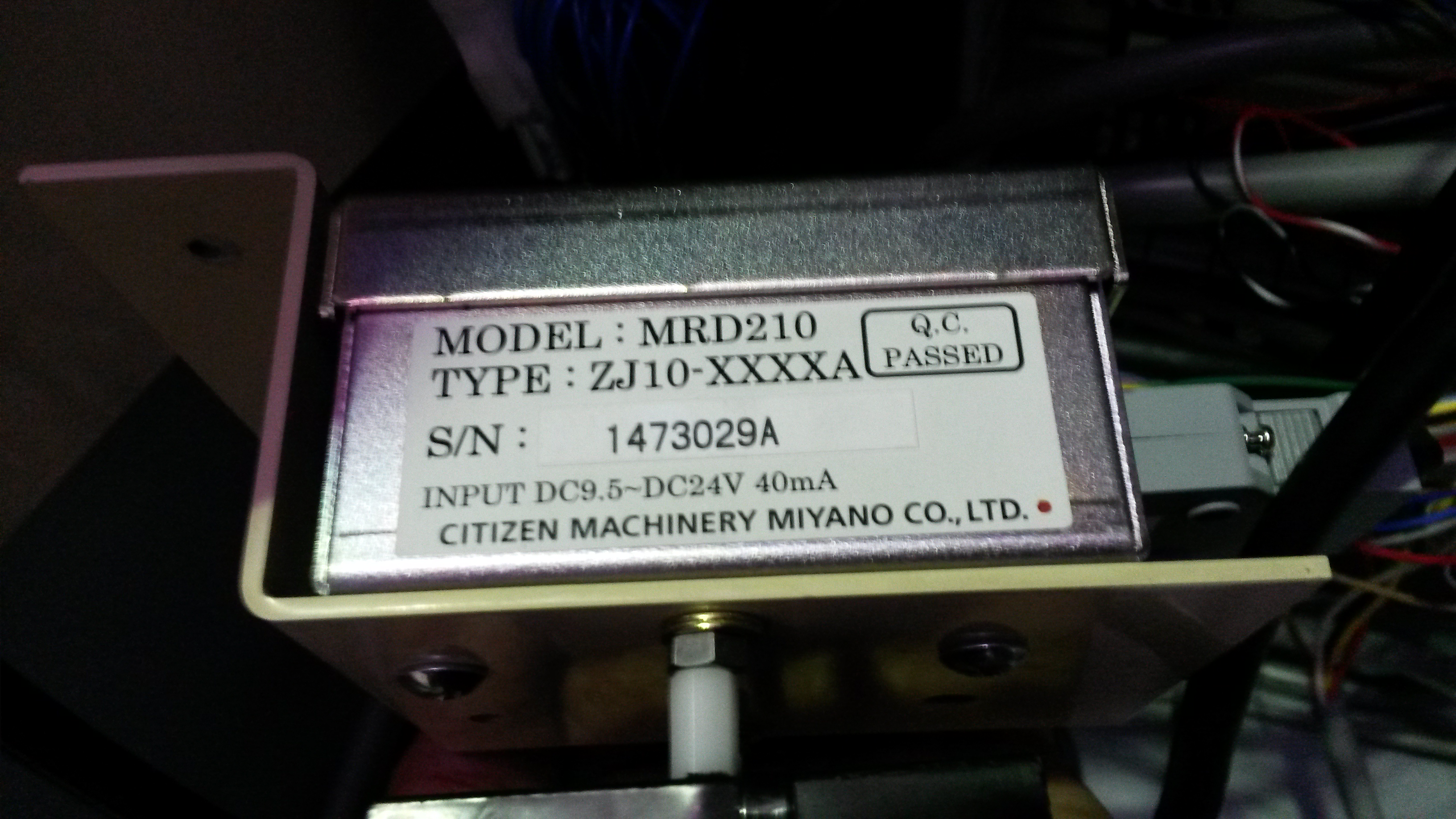

Кто-нибудь сталкивался с такой штукой?

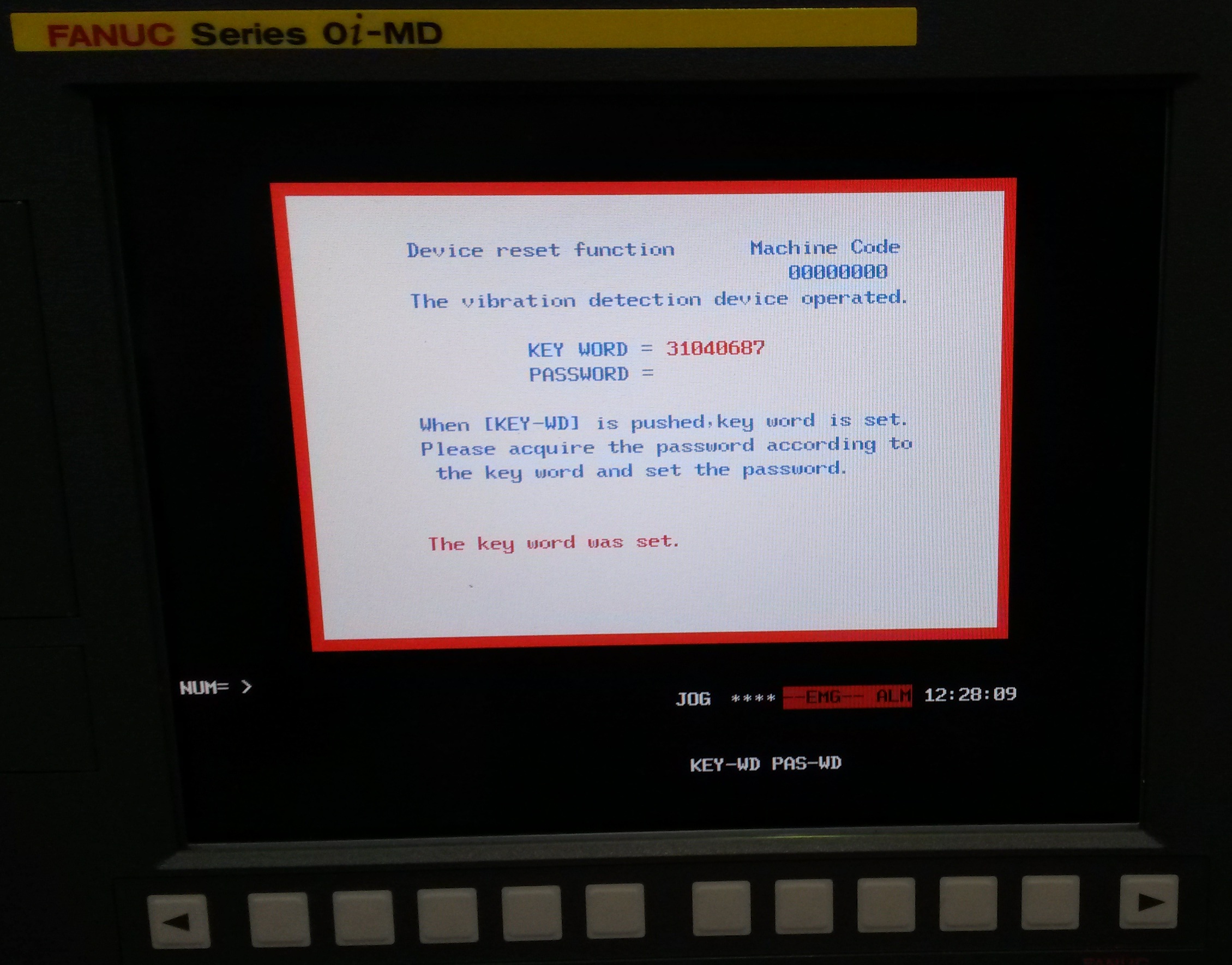

Последнее время всё чаще в станках стали попадаться подобные устройства. Внутри этой коробочки стоит датчик, который реагирует на движение. Аналогичный датчик сейчас устанавливают в любой телефон. Эта коробочка подключается к ЧПУ. При первом включении производитель станка дает код для разблокировки этой системы и если станок потом стоит на одном месте он должен работать как обычно. При выключении станка эта коробочка запитывается от 4х батареек AA. Но бывает, что либо станок надо подвинуть, либо батарейки вовремя не заменили или система эта глючит - станок блокируется и требует ввести новый код. Приходится обращаться к производителю станка а здесь часто возникают проблемы.

да, на многих точных станках стоит такая приблуда. и здесь подробно обсуждали, что зачем и почему.
хош двигать - отказывайся от обслуживания и двигай хоть на луну.
