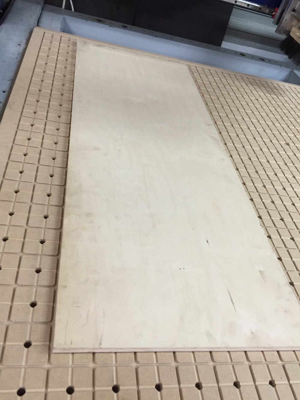

Доделал вакуумный стол.

Прижимает отлично. Правда, шумновато.

Ниже видео с тестом вакуумного стола на листе фанеры.
Лист специально взял очень кривой.
https://youtu.be/lJi8sxlV8qo
Но, как обычно бывает поначалу, накосячил. Первую деталь оторвало и испортило при обрезке по контуру, т.к. не сделал перемычек, понадеявшись на вакуумный стол. На второй - заехал в стол и пропахал здоровую борозду.

А как с подсосом воздуха через резьбовые втулки?

LexaK писал(а):А как с подсосом воздуха через резьбовые втулки?
Отверстия под резьбовые втулки глухие. Там еще 4-5 мм материала осталось.
Для уменьшения подсоса через МДФ планирую его чем-то загрунтовать типа Sayerlack TU-100.
Кстати, спасибо, Андрею (Askov) за совет по грунтовке.

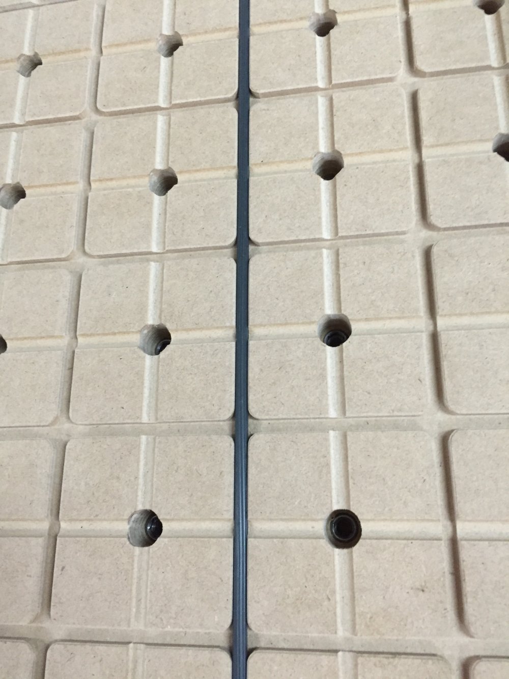

Для увеличения гибкости регулирования зон вакуумного стола сделал вот такие заглушки.
2016-05-15 13.50.52_1000x750.jpg (6611 просмотров) <a class='original' href='./download/file.php?id=80267&mode=view' target=_blank>Загрузить оригинал (139.37 КБ)</a>
Точил из капролона, чтобы не повредить фрезу в случае наезда.
