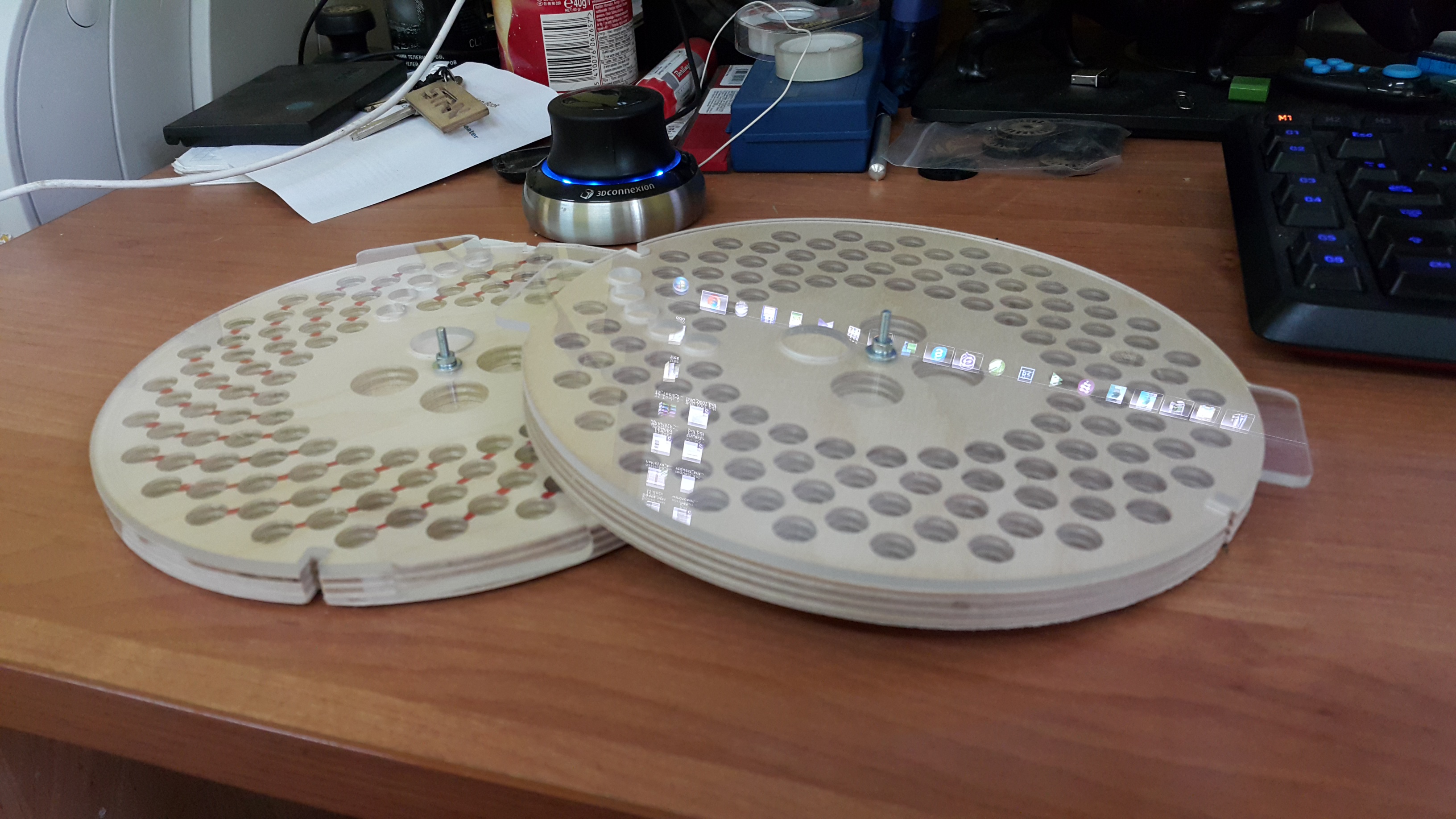

Еще немного поделок )
Органайзеры для smd компонентов (3915 просмотров) <a class='original' href='./download/file.php?id=80783&mode=view' target=_blank>Загрузить оригинал (1.37 МБ)</a>
Фанера+оргстекло. Визуальное восприятие гораздо выше, чем с лентами (3915 просмотров) <a class='original' href='./download/file.php?id=80784&mode=view' target=_blank>Загрузить оригинал (1.5 МБ)</a>
Проба гравировки печатных плат на станке. В целом мне нравится. 5 минут от экспорта до снятия платы со станка ) Видимо химию я все же заброшу )))))) (3915 просмотров) <a class='original' href='./download/file.php?id=80785&mode=view' target=_blank>Загрузить оригинал (1.32 МБ)</a>
