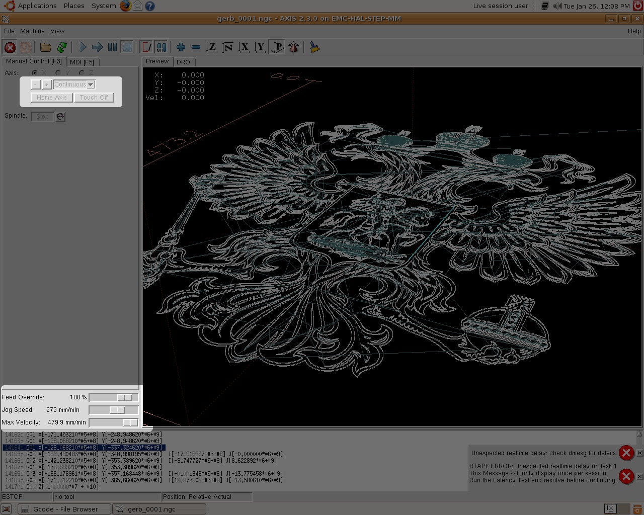

Такое уже есть. В ручном режиме есть выбор непрерывно или пошагово. Есть хоткеи для клавы для переключения режимов + значения интервалов можно настроить в ini в разделе [DISPLAY]
INCREMENTS = 5mm 1mm .5mm .1mm .05mm .01mm .005mm
Скорость можно регулировать при помощи feed override и еще там ползунок один есть...
Re: Пошаговый переезд в ЕМС
Nick писал(а):Такое уже есть.
а морда есть?
Во всех мордах есть.
Вот тут :
axis LinuxCNC.jpg (2597 просмотров) <a class='original' href='./download/file.php?id=4910&mode=view' target=_blank>Загрузить оригинал (394.8 КБ)</a>

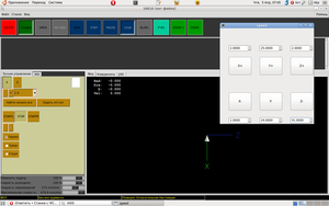

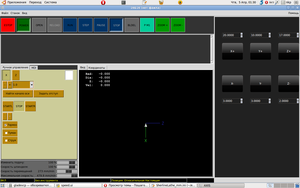

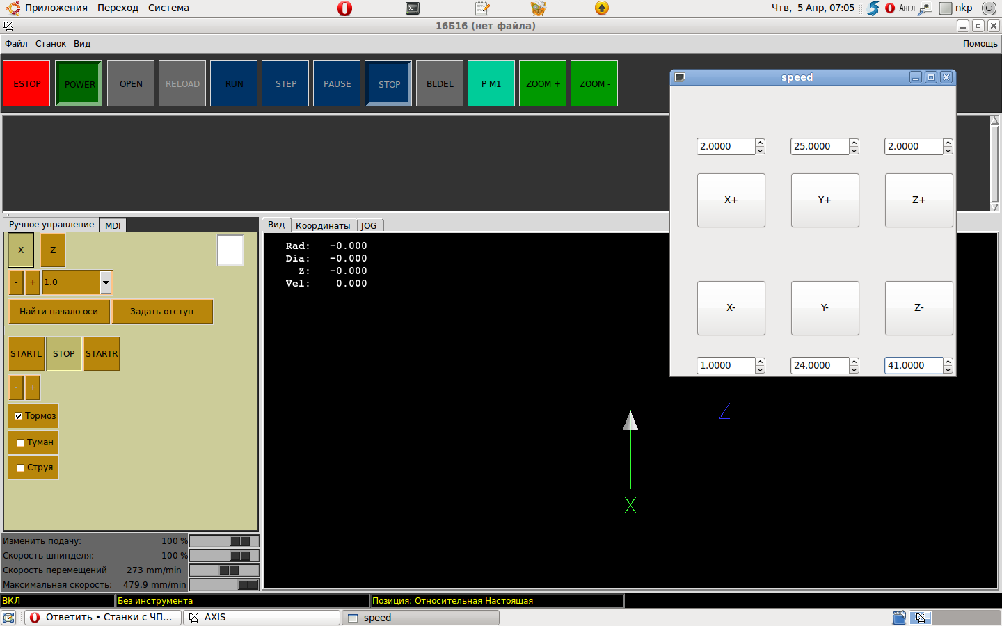

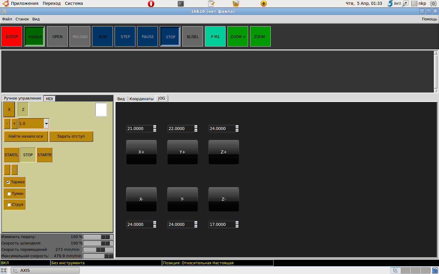

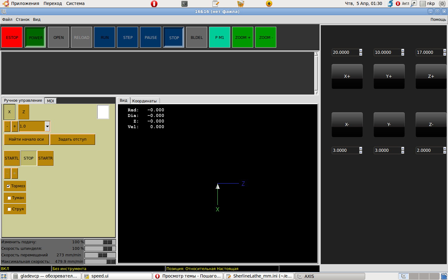

Выкладываю наработки .После попыток переделать "родной " функционал Axis,не приведших к желаемому результату , сделал на gladevcp.
jog.ui.rar
(818 байт) 460 скачиваний
После распаковки ложим в папку с конфигурацией.
Там же в файл ini ,секция [DISPLAY] пишем:
a) если панелью
GLADEVCP =  jog.ui
б) если вкладкой
EMBED_TAB_NAME=JOG
EMBED_TAB_COMMAND=halcmd loadusr  gladevcp  -x {XID}    jog.ui
в) если отдельным окном
EMBED_TAB_NAME=JOG
EMBED_TAB_COMMAND=halcmd loadusr  gladevcp     jog.ui
Сообщения: 8167
Репутация: 1589
Сообщение nkp »
Недостаток:
в расположении панелью - занимает "полезную площадь"(решение - уменьшить до возможного минимума ширину панели)
вкладкой - не видно DRO и Preview ( решение - сделать во вкладке отображение координат)
отд. окном - всегда прячется(хотя может так и удобней)
Еще добавиться задание скорости .
