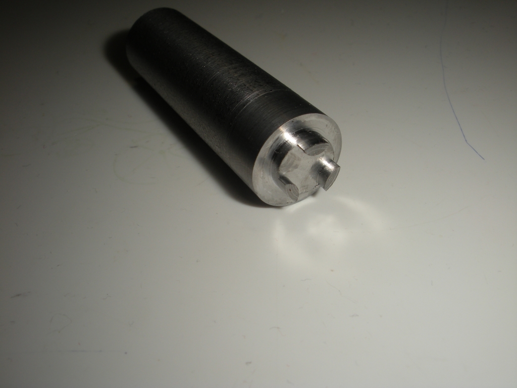

Обработка стали 30ХГСА.
По режимам, обороты ХЕЗ, подача около 2000 мм/мин, на сторону 0.1 мм, по высоте 2 мм, фреза 5/32"
Как для такого станка, весьма не плохо сталь обрабатывает.
DSCN9918.JPG (6902 просмотра) <a class='original' href='./download/file.php?id=55149&mode=view' target=_blank>Загрузить оригинал (373.57 КБ)</a>
