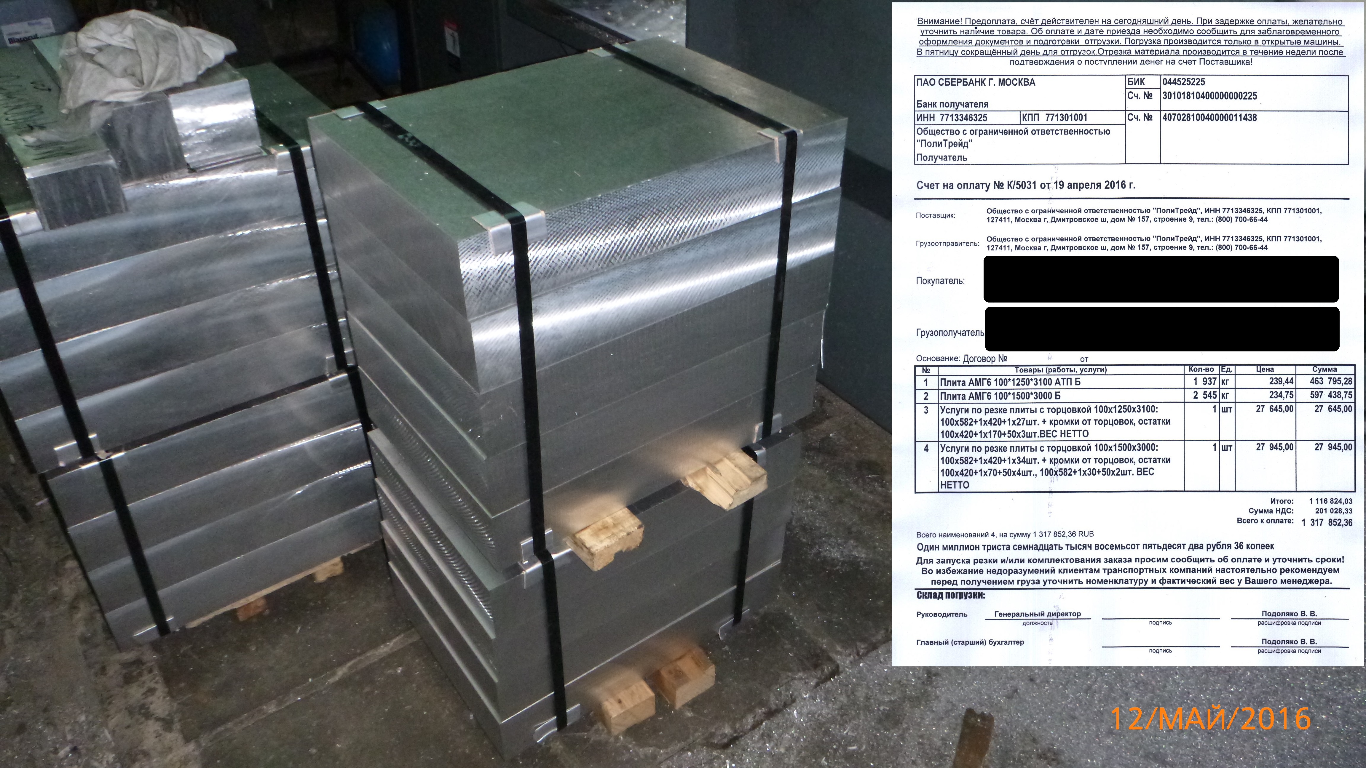

Очередные фотки нарезок:
Резка алюминиевых плит АМГ6 =100мм на заготовки. Заказчик хоть и купил себе &quot;циркулярку&quot;, толстые плиты и серийку предпочитает что бы мы резали. (5675 просмотров) <a class='original' href='./download/file.php?id=80268&sid=bef701612d0473e57758406319bb2fa4&mode=view' target=_blank>Загрузить оригинал (2.92 МБ)</a>
Резка алюминиевых плит АМГ6 =100мм на заготовки. Заказчик хоть и купил себе "циркулярку", толстые плиты и серийку предпочитает что бы мы резали.
Можно сравнить качество нарезки и цены на материал.
Итоговая стоимость алюминиевых заготовок для заказчика должна считаться с учётом дополнительных операций, например "обквадратить". Кривые, даже алюминиевые, заготовки довольно накладно обрабатывать.
Нарезка плит АМГ6 =161мм на &quot;кубики&quot;. После резки упаковываем на европаллеты. (5675 просмотров) <a class='original' href='./download/file.php?id=80269&sid=bef701612d0473e57758406319bb2fa4&mode=view' target=_blank>Загрузить оригинал (10.5 МБ)</a>
Нарезка плит АМГ6 =161мм на "кубики". После резки упаковываем на европаллеты.
Плиты В95Т1 =70мм для техоснастки. Будут выполнять роль &quot;кондуктора&quot; для деталей из Д16Т. Из алюминия/дюралюминия техоснастка более технологична. (5675 просмотров) <a class='original' href='./download/file.php?id=80270&sid=bef701612d0473e57758406319bb2fa4&mode=view' target=_blank>Загрузить оригинал (4.96 МБ)</a>
Плиты В95Т1 =70мм для техоснастки. Будут выполнять роль "кондуктора" для деталей из Д16Т. Из алюминия/дюралюминия техоснастка более технологична.
В левом верхнем углу видна отгрузка алюминиевых заготовок на поддон с бортами. Так цветмет доезжает до заказчика максимально целым, не &quot;усушивается&quot; и не &quot;утрясается&quot;. Мышеядие тоже исключено.<br />Ввурху посередине виднв обрезки-горбушки, то самое, что конкуренты себе оставляют себе &quot;в подарок&quot;. И не на каждой фирме такие горбушки отрежут. (5675 просмотров) <a class='original' href='./download/file.php?id=80271&sid=bef701612d0473e57758406319bb2fa4&mode=view' target=_blank>Загрузить оригинал (4.92 МБ)</a>
В левом верхнем углу видна отгрузка алюминиевых заготовок на поддон с бортами. Так цветмет доезжает до заказчика максимально целым, не "усушивается" и не "утрясается". Мышеядие тоже исключено.
Ввурху посередине виднв обрезки-горбушки, то самое, что конкуренты себе оставляют себе "в подарок". И не на каждой фирме такие горбушки отрежут.

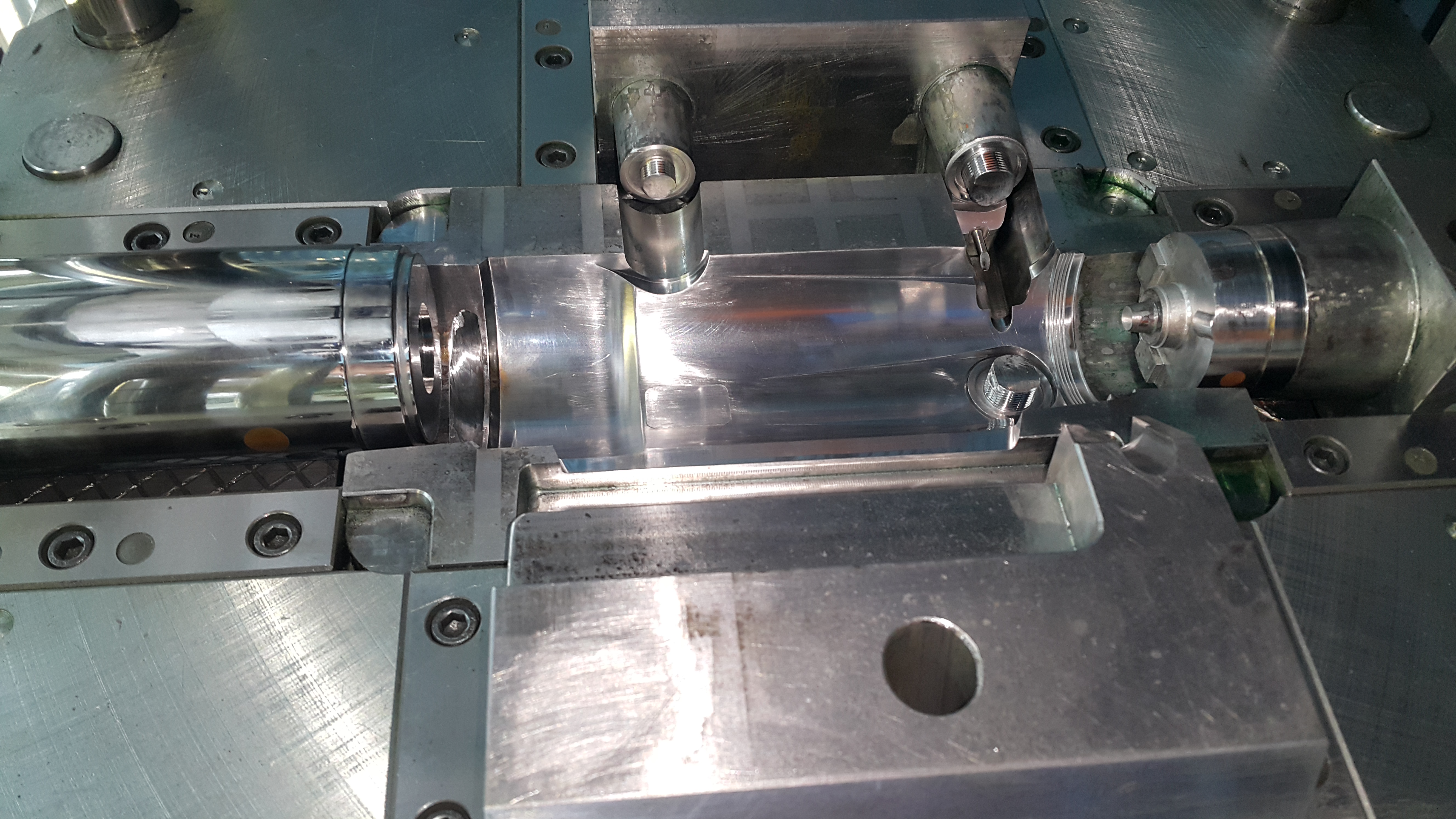

Был в гостях в компании 3D-форм.
Молодцы, развились, станков набрали, научный подход к операциям хранения и обработки подбирают. Станки подкупают, работают на совесть.
Качественно обрабатывают материалы, используют автоматизацию.
Станки используются для обработки деталей из  дюралюминия, Д16Т. (5576 просмотров) <a class='original' href='./download/file.php?id=80905&sid=bef701612d0473e57758406319bb2fa4&mode=view' target=_blank>Загрузить оригинал (8.33 МБ)</a>

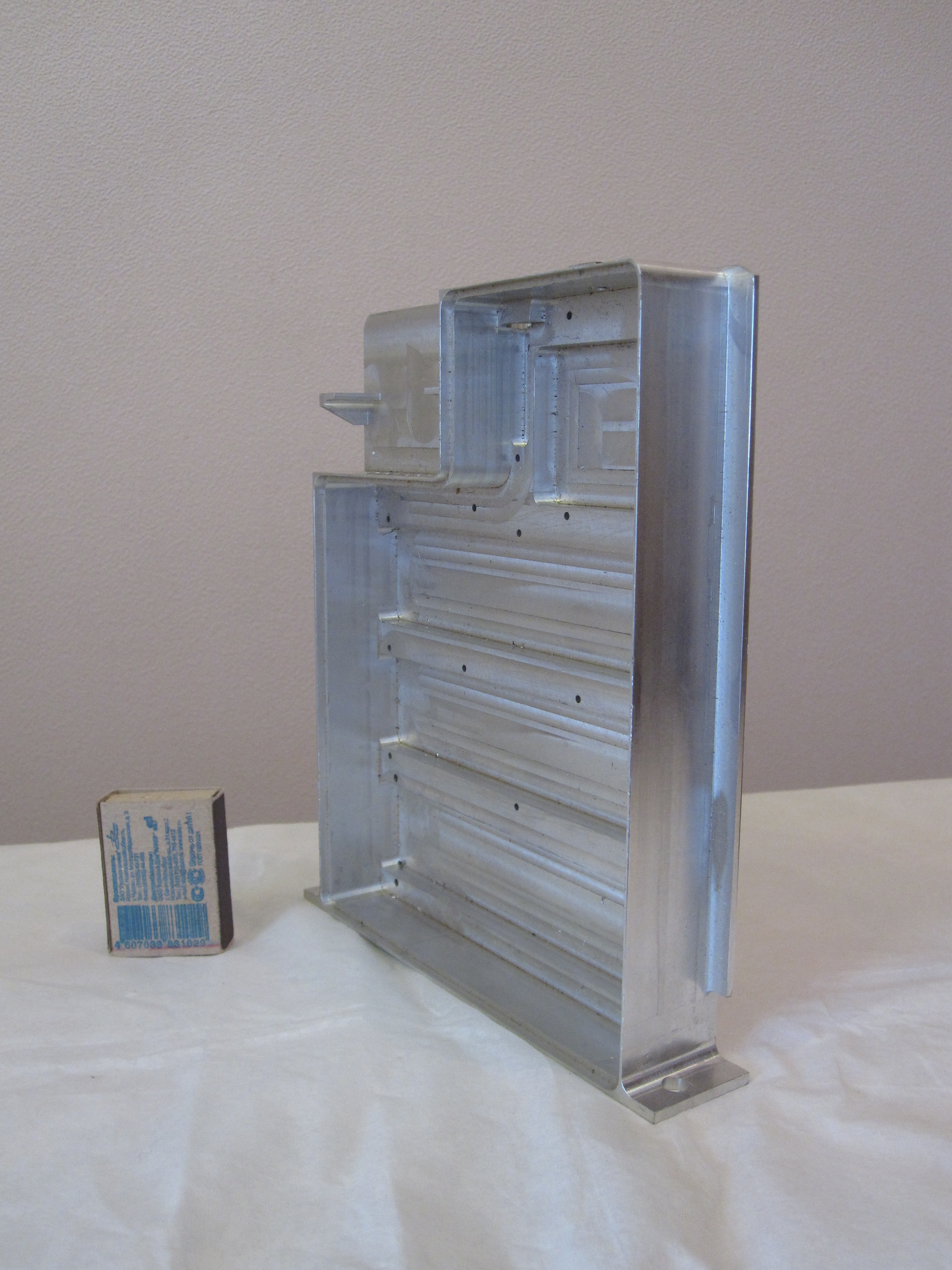

Был в гостях на одном предприятии КРЭТа.
Зомз-Фазотрон.
Делают из титана ВТ1-0 и алюминиевых сплавов, а также Лыткаринского стекла конкретные приборы.
Титан используется только 100% пр-ва ВСМПО-Ависма.
Титан обладает одинаковым с оптическим стеклом коэффициентом линейного расширения, При этом ВТ1-0 ещё и не образует сколы, в силу своей пластичности.
Кубики алюминиевых плит нарезали для них мы,  углы заказчик сам срезал. Грибы-- для полировки стёкол. (5538 просмотров) <a class='original' href='./download/file.php?id=80995&sid=bef701612d0473e57758406319bb2fa4&mode=view' target=_blank>Загрузить оригинал (3.69 МБ)</a>
Фрезеровка оптических деталей на хаасе (ЧПУ станочек такой) (5538 просмотров) <a class='original' href='./download/file.php?id=80996&sid=bef701612d0473e57758406319bb2fa4&mode=view' target=_blank>Загрузить оригинал (4.13 МБ)</a>
Детали для приборов, после мехобработки. (5538 просмотров) <a class='original' href='./download/file.php?id=80997&sid=bef701612d0473e57758406319bb2fa4&mode=view' target=_blank>Загрузить оригинал (4.66 МБ)</a>
Корпус из дюраля, Д16. (5538 просмотров) <a class='original' href='./download/file.php?id=80998&sid=bef701612d0473e57758406319bb2fa4&mode=view' target=_blank>Загрузить оригинал (4.48 МБ)</a>
