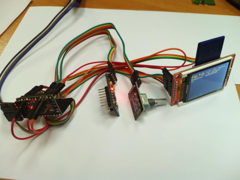

ligor73 писал(а):Не получается скомпилировать. Пишет ошибка.
Напишите текст ошибки, ибо не разобрать на картинке. И под какую ардуину компилите. Оказалось, есть существенная разница в применении библы SD под UNO и под MEGA (https://learn.adafruit.com/adafruit-dat ... d-leonardo)
If you are using an Leonardo or Mega, you will have to replace the existing SD card library to add 'SD card on any pin' support. If you have an Uno/Duemilanove/Diecimila, this is not required.
Using the SD Library with the Mega and Leonardo
Because the Mega and Leonardo do not have the same hardware SPI pinout, you need to specify which pins you will be using for SPI communication with the card. For the data logger shield, these will be pins 10, 11, 12 and 13. Find the location in your sketch where SD.begin() is called (like this):
// see if the card is present and can be initialized:
if (!SD.begin(chipSelect)) {
and change it to add these pin numbers as follows:
if (!SD.begin(10, 11, 12, 13)) {
tecnocat
Сообщения: 101
Зарегистрирован: 09 июн 2014, 08:07
Репутация: 39
Re: Arduino GRBL Companion - Автономный контроллер для GRBL
Сообщение tecnocat »
Ошибка на русский переводится как "не найдена функция SD::open" - разглядел на кривом скриншоте.
А в заголовке Arduino 1.0.3 - отсюда вывод - среда со старыми библиотеками :)

tecnocat
спасибо, поставил версию 1.6.7 и всё нормально скомпилировалось.

Ардуинок нужно две, одна под grbl, вторая под мою прошивку, экран этот подойдёт, у него ILI9163C в основе, там только ноги sd разъёма другие, и они подписаны

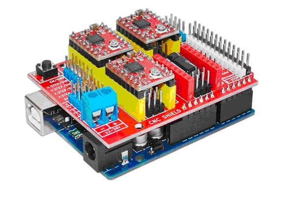

Люди добрые помогите :- имеется cnc arduino shield v3 с прошивкой GRBL . Как подключить к нему Arduino Pro Mini , Энкодер, экран с SD картой чтобы все работало ???????
0.jpg (7594 просмотра) <a class='original' href='./download/file.php?id=89598&sid=20accc256261f5625062a14f887b9b29&mode=view' target=_blank>Загрузить оригинал (76.54 КБ)</a>
Сообщения: 4605
Aleks_00007 писал(а):Люди добрые помогите :- имеется cnc arduino shield v3 с прошивкой GRBL . Как подключить к нему Arduino Pro Mini , Энкодер, экран с SD картой чтобы все работало ???????
1) Arduino Pro Mini - можно подключить
2) Энкодер - в GRBL - не поддерживается
3) экран - в GRBL - не поддерживается
4) SD карта - в GRBL - не поддерживается
Для этого нужна Marlin прошивка, и другой контроллер....

Спасибо , как быть если у меня моторы nema23?

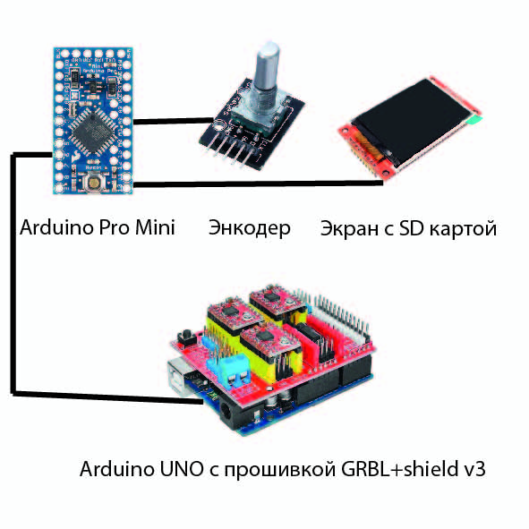

А возможно ли такое подключение??????

Aleks_00007 писал(а):А возможно ли такое подключение??????
Да такое возможно, один из форумчан даже вроде сделал такое, тут вопрос лишь в том насколько прошивка для микро ардуины доделана, которая читает файл с карты памяти, выводит информацию на экран, и посылает по uart-у в ардуину с grbl прошивкой команды.
