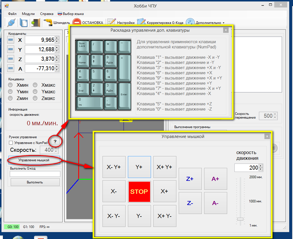

Обновил файлы на гитхабе.
Диалог ручного управления разделил на 2 независимых окна, окно с подсказками, и окно с кнопками управления мышью.
2016-04-25_224707.jpg (2209 просмотров) <a class='original' href='./download/file.php?id=78588&mode=view' target=_blank>Загрузить оригинал (523.05 КБ)</a>
Теперь ручное управление работает через отправку G-кода, что позволяет так-же запускать на выполнение команды.
Формат команды следующий:
M200 F0500 X+ или M200 F200 A+ Z-
В начале М200 - что означает будет выполняться движение до тех пор пока не будет послана команда остановки, послана команда аварийной остановки, не сработают концевики.
Следующая команда Fххх указывает скорость с которой будет происходить движение, число должно быть целым, допускаются в числе лидирующие нули.
А дальше указывается какая ось (доступно 4 оси X,Y,Z,A) должна двигаться и в каком направлении, направление задается символом плюс или минус . Если ось не указана, то она не участвует в движении.
Настройка о дублировании оси X осью А тут не работает, поэтому с подчиненной осью нужно быть аккуратно!
Данный функционал пока проверил на своем МК1 на МК2 не проверял...

Совсем забыл ещё про одну команду!!!
М201 - останавливает движение вызванное командой М200 :-)
