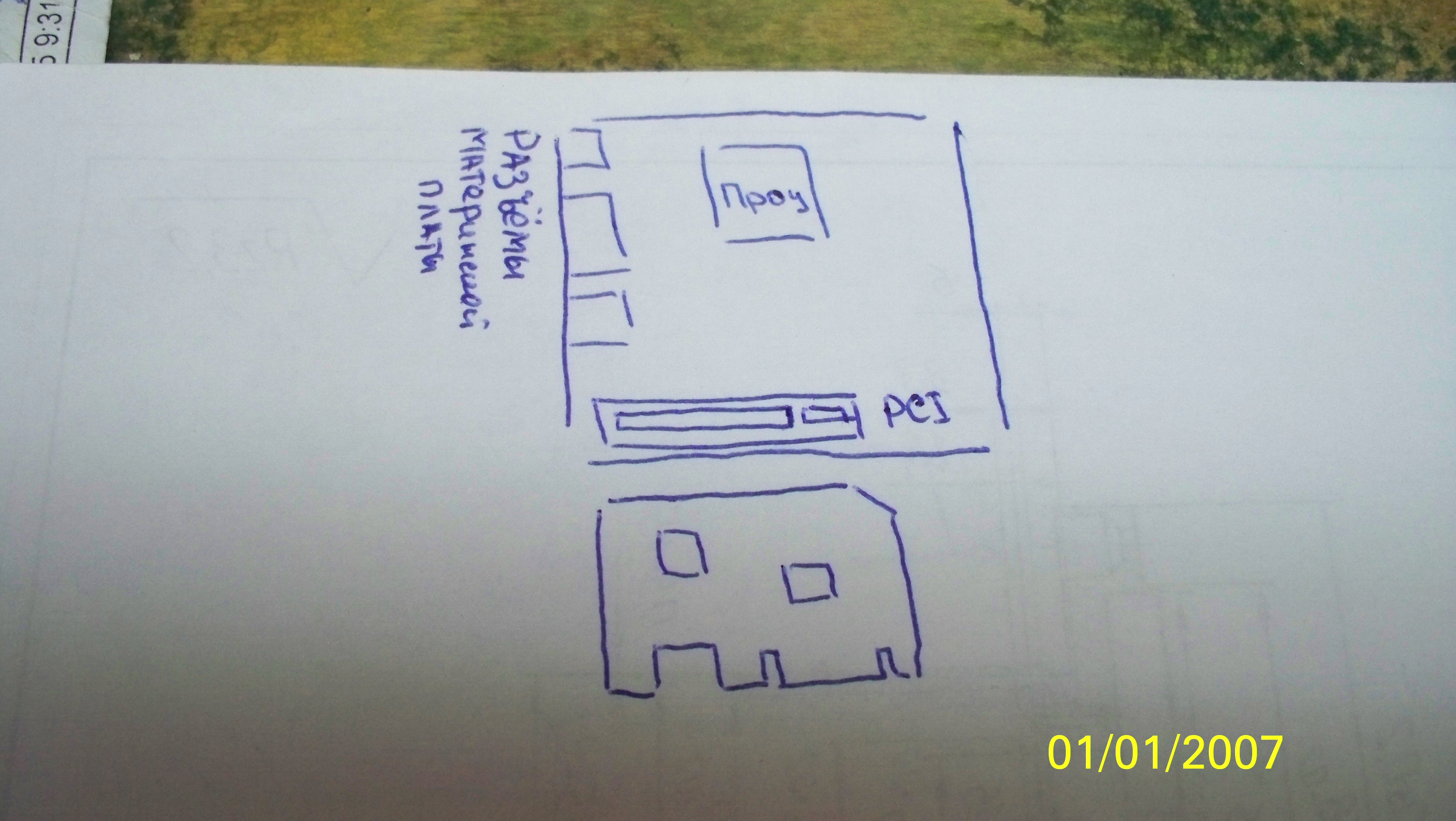

Да кстати, на дискретные входы(которые на плате io) можно подавать питание не только 5в, но и 12в. Больше не стоит!!!!!!!
Я вот не проверял может ли PCI плата воткнуться к вверх ногами, оказывается может.
Поэтому плату нужно вставлять вот так

По конструкции:
Линии связи Main и дочек (48649 просмотров) <a class='original' href='./download/file.php?id=79977&mode=view' target=_blank>Загрузить оригинал (1.35 МБ)</a>
