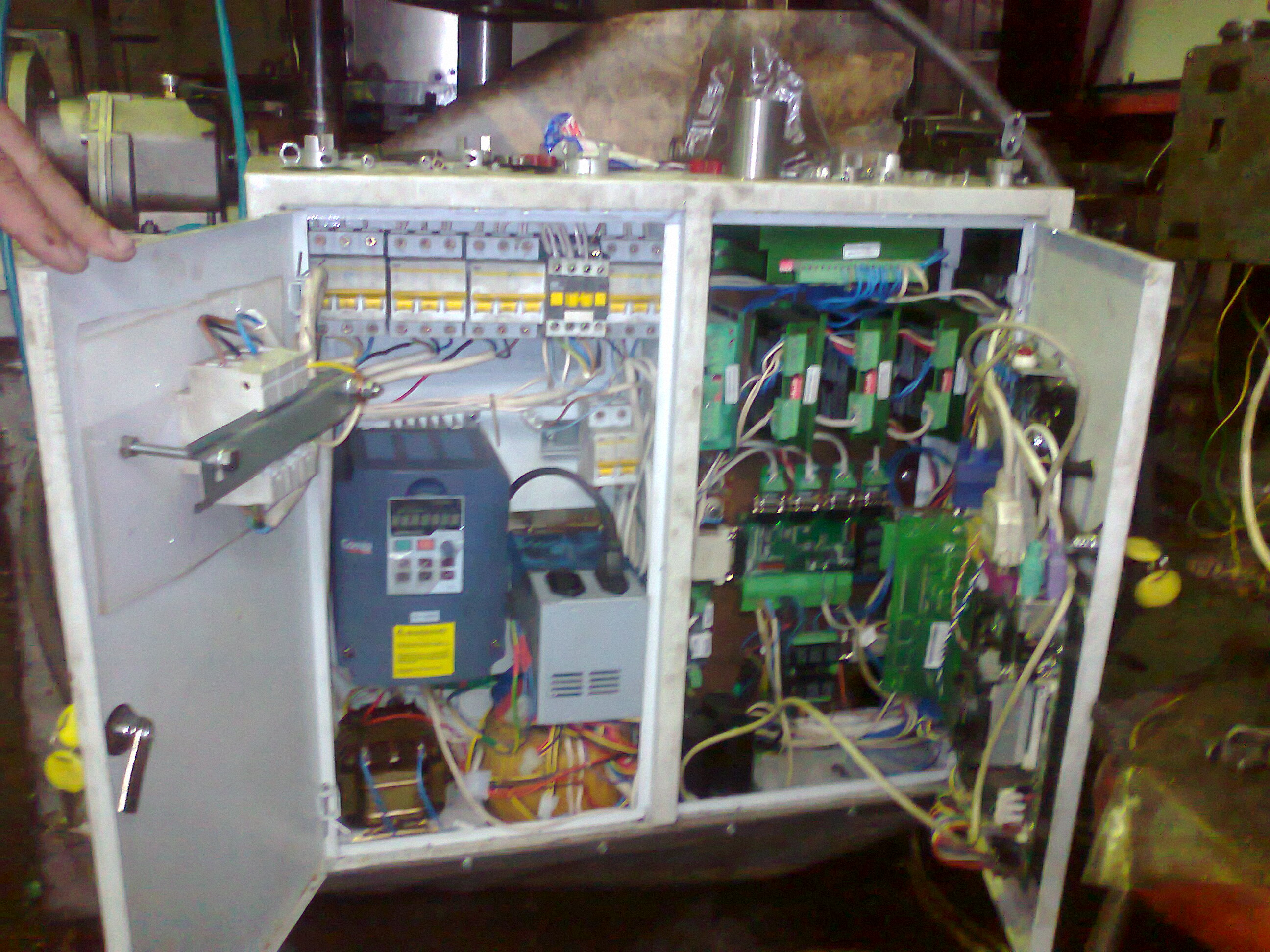

Агрегатный станок предназначен , для одновременной обработки детали шестью инструментами на поворотном столе.я использую 4 оси, 2 на сверление, фрезерование, поворот стола, шим упраление шпинделем- скорость, реверс (для нарезания резьбы), блок дополнительных реле (для управления воздухом- подача метчиков, зажим тормоза стола и т д). энкодер один - стоит на оси поворотного стола (сигнал ТТЛ, имеется к нему счетчик с выходом USB) . КАк настроить конфигурацию программы для всего этого управления?

фото станка

стол поворачивается при смене позиции на 45 градусов , при нарушении градуса происходит нарушение позиционирования детали и идет брак . точность позиционирования нужна +-20 секунд, червячная передача врет +- 0,5 градуса. выход один - создать обратную связь шд с энкодером.
