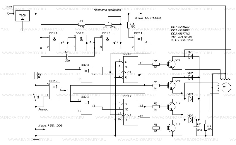

Всем привет, может кто сталкивался. Приобрел шаговый двигатель PF42-48c3 12v 70ом.(На двигателе написано NIPPON PULSE MOTOR). Не могу понять как подключить его, понимаю что нужен контроллер/драйвер, но большинство схем в интернете для Arduino, а мне надо запитать его просто от 12 вольт с возможностью регулировать обороты и управлять направлением вращения. Буду крайне признателен.
Спасибо все заранее.

Шаговик с отводами от середин обмоток, обычно управляется транзисторными ключами. Можно конечно и драйверами типа L298, если не использовать средние выводы обмоток. Тут важный вопрос чем управлять будете? Хотите готовый контроллер использовать, или самодельный на микроконтроллере?

Хочется сделать, что нибудь по проще. У меня не большой станок для намотки катушки медной, мне не нужна скорость большая, надо чтобы аккуратно. Но дело в том,что нужен двигатель с редуктором, или просто мощный двигатель, который будет держать провод в натяг и контролер, чтобы можно было регулировать обороты...
Есть возможность, отправить схемку?

Самое простое, пожалуй, в это:
42.gif (2912 просмотров) <a class='original' href='./download/file.php?id=78751&mode=view' target=_blank>Загрузить оригинал (45.51 КБ)</a>

Купить самый дешевый драйвер на TB6560 и подключить звуковой генератор :hehehe:
или вот, только не знаю как там с регулировкой оборотов
http://duxe.ru/product_info.php?cPath=3 ... cts_id=430
А вообще не очень удачная идея использовать тут ШД, привод от швейной машинки не подойдёт ?

Можно использовать связку NE555 с драйвером биполярного двигателя (например как и советовали ТВ6560). Направление переключать выключателем.
