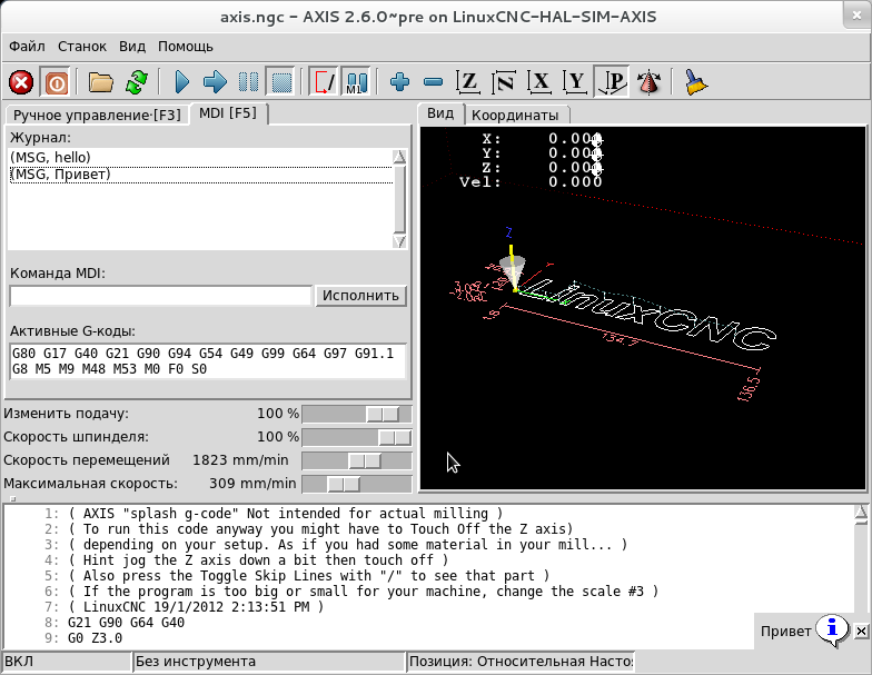

Re: Русский язык в комментариях и сообщениях
Да вроде нормально работает:
axis.png (1525 просмотров) <a class='original' href='./download/file.php?id=6131&mode=view' target=_blank>Загрузить оригинал (85.56 КБ)</a>
billsmith писал(а):Просто файл должен быть сохранён в кодировке UTF-8.
Действительно, просто. :oops: Спасибо!
Меня что смутило - обычно, когда не та кодировка - идет абракадабра или "кракозябры". А здесь - совершенно пустые строки.
Сохранил в UTF-8 - все работает.
