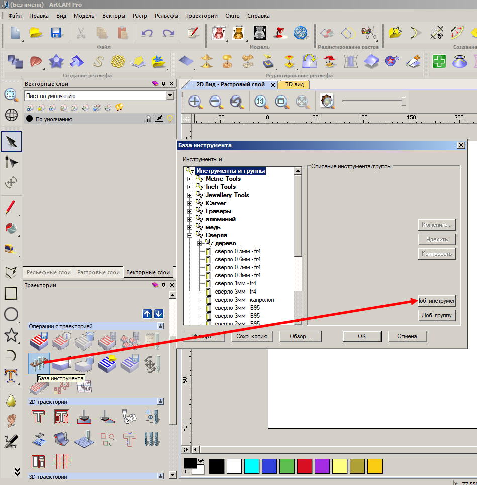

Ребята, как открыть эти фрезы а?! В притык не могу в нем найти где добавить инструмент! Глаза на лоб... 2 часа гуглил..
exe
Сообщения: 419
Репутация: 105
Настоящее имя: -
Re: ArtCAM 2012 проблемы с фрезами
Сообщение exe »
maxvalin писал(а):Ребята, как открыть эти фрезы а?! В притык не могу в нем найти где добавить инструмент! Глаза на лоб... 2 часа гуглил..
Untitled-1.jpg (7276 просмотров) <a class='original' href='./download/file.php?id=97800&sid=19f9a7ed66197a1e578ebce54aa9049a&mode=view' target=_blank>Загрузить оригинал (204.78 КБ)</a>

Умения поля траектории нету. Нашёл через верхние менюшки.
Спасибо за наводку
