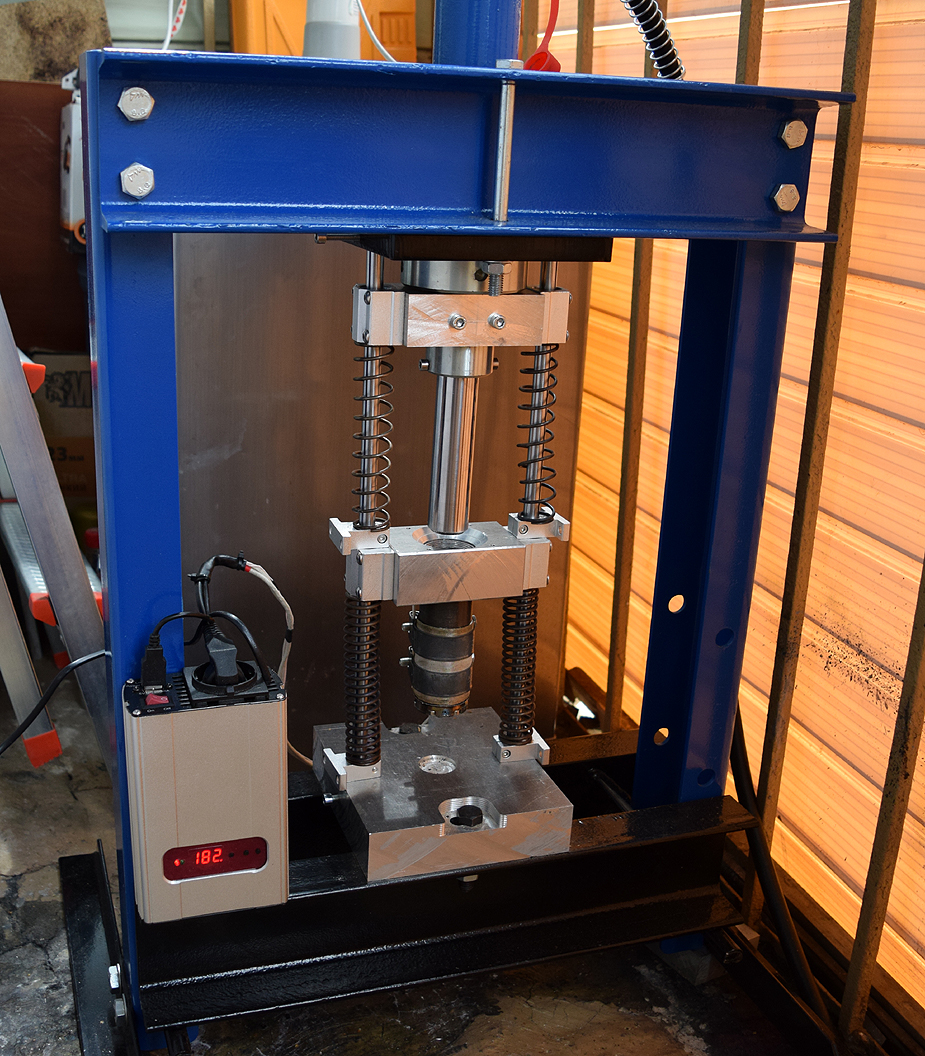

Ещё летом полностью доделал литьевую машину, сделал несколько пресс-форм для изготовления пластиковых деталей для моих велосипедных фар.
Сама ВЛМ с электронным блоком управления температурой (подробнее о нём на предыдущей странице):

Вот :) , может я уже заслужил первую медальку ?

Откуда: г. Долгопрудный
Re: Машинка для литья пластика.
Сообщение putman »
1.
Нравится компактность, умещается на пятачке 0.7 х 0.7 м. на тумбе, внутри которой будет ещё и приспособа для анодирования алюминия, 2 в одном получится.
Нравится то, что могу устранить любую возможную неисправность (т.к. делал сам), что иногда невозможно в покупных устройствах.
Нравится удобство управления, электроника позволяет точно следить за температурой, легко вносить корректировки.
2.
Не нравится ручной масляный насос.
Недостаточная прижимная сила, раскрывает форму при впрыске материала больше чем нужно (впрыск на глаз), приходится делать отводные канальцы.
Не совсем верно рассчитал верхние пружины, работать работает, но одну пружину повело.
3.
Будет апгрейд (именно этой ВЛМ) на автоматический масляный насос (электрический), рука устаёт качать при количестве деталей от 50 шт. за раз.
Больше пока минусов не вижу.
