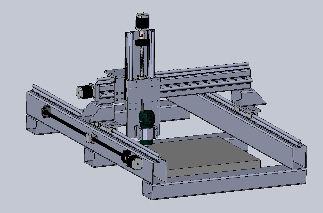

Метало прокат. Основное Трубы стенка 5mm
габаритный размер 1500x1000
Рабочее поле:
800x500
Обрабатываемые материалы:
Дерево, пластик, цвет метал.
Чертежи, фото, видео станка:
Эскиз в Solidworks.

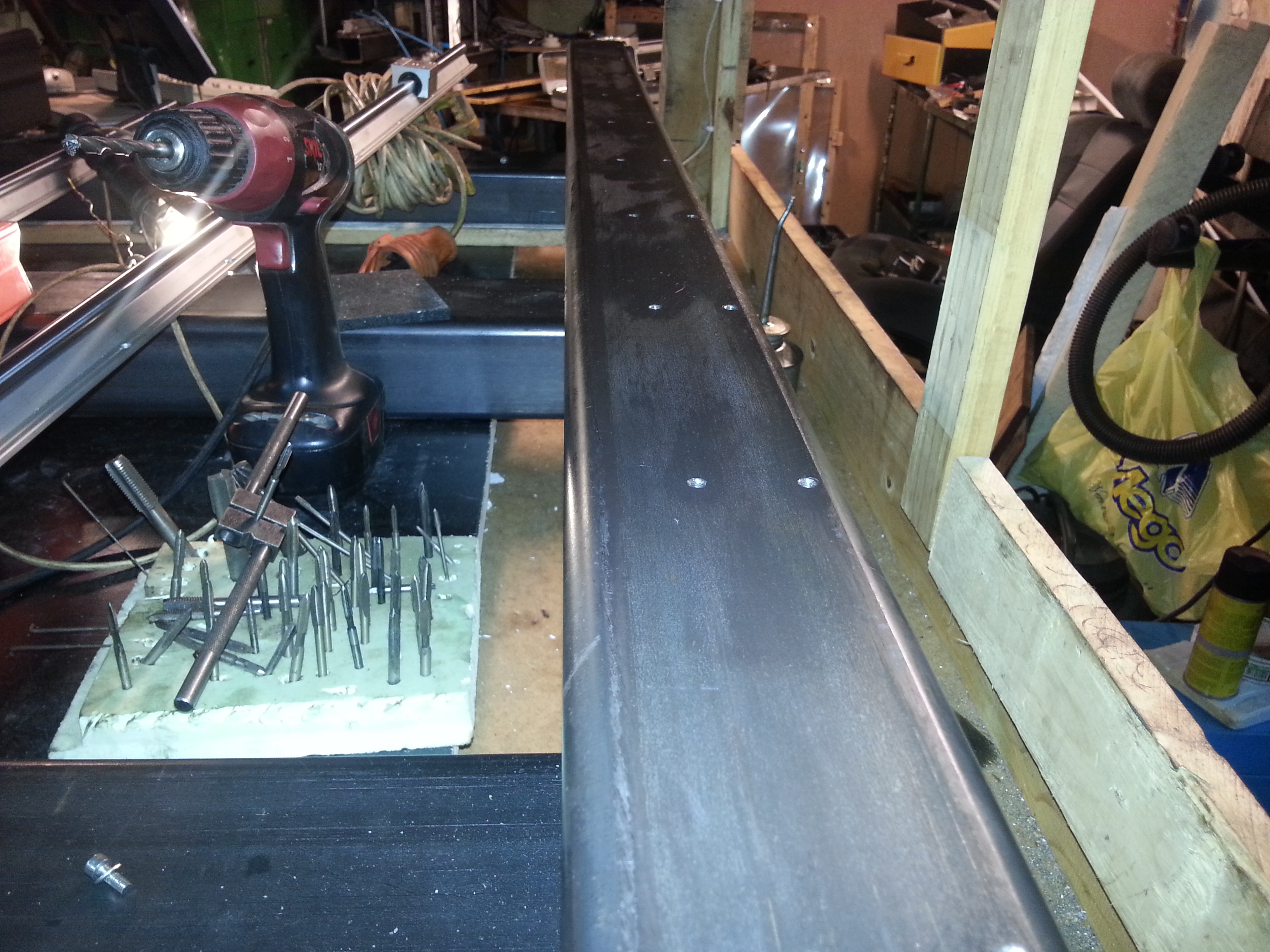

Рама.
Пробую собрать раму.
r1 (7).jpg (4295 просмотров) <a class='original' href='./download/file.php?id=78116&mode=view' target=_blank>Загрузить оригинал (2.33 МБ)</a>
r1 (4).jpg (4295 просмотров) <a class='original' href='./download/file.php?id=78113&mode=view' target=_blank>Загрузить оригинал (2.29 МБ)</a>
r1 (5).jpg (4295 просмотров) <a class='original' href='./download/file.php?id=78114&mode=view' target=_blank>Загрузить оригинал (2.67 МБ)</a>
r1 (6).jpg (4295 просмотров) <a class='original' href='./download/file.php?id=78115&mode=view' target=_blank>Загрузить оригинал (2.39 МБ)</a>

Портал будет вибрировать и болтаться как осиновый лист . Направляющая нижняя по оси Х прикручена почтит посредине трубы. если закрепить ближе к низу - будет по жестче. Открытые квадратные сечения будут сильно гулять по диагонали.

Bakhtin писал(а): Открытые квадратные сечения будут сильно гулять по диагонали.
Да, согласен. У себя буду переделывать, так как жесткость хоть и присутствует, спасает только то что два винта на ось. Но переделка уже к осени сейчас времени нет.

По остальным осям ещё куда ни шло, но Z я бы переделал.
Гигантское расстояние между креплением гайки швп и креплением шпинделя, направляющие отпилить-не велика потеря. А так, большой рычаг получился.

Какая разница где крепится гайка. Гайка толкает вверх в низ. А ездит все по направляющим где по два блока с каждой стороны.

Г-образная установка рельс по Y не имеет никакого смысла и в целом снижает жесткость.

AVK74 писал(а):Г-образная установка рельс по Y не имеет никакого смысла и в целом снижает жесткость.
Жесткости не убавится, не прибавится, многие промстанки так делают, я не исключение, в моем проекте (который еще руки не доходят доделать, времени ((( и д.р.) единственное, я б порекомендовал косынки по оси Z побольше поставить.

тут скорей Y закрутит, чем что-то с Z случится.
