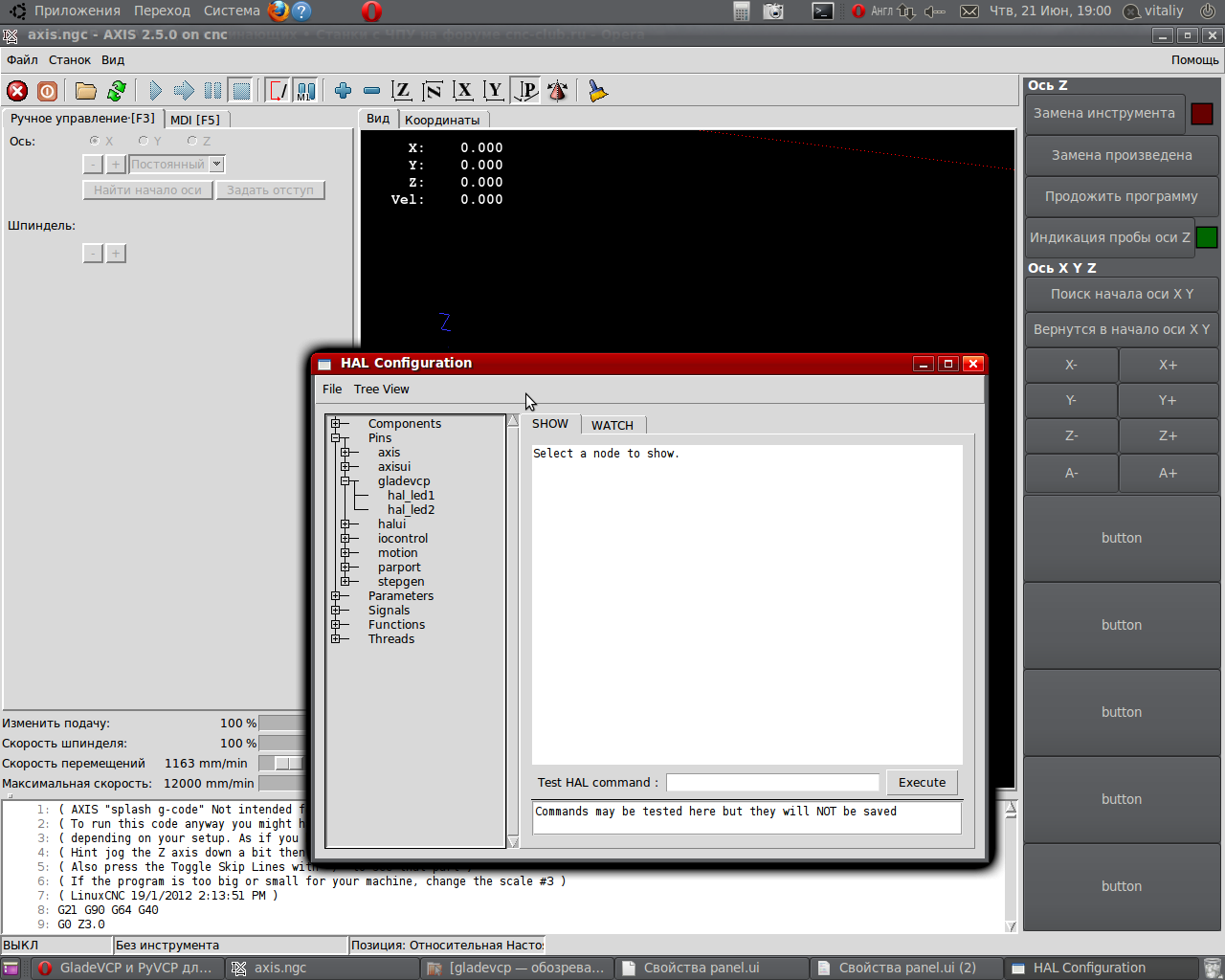

nkp писал(а):для начала поменяй свой файл на мой и сделай вывод halcmd show | grep glade еще раз
vitaliy@vitaliy-desktop:~$ halcmd show | grep glade
    17  User  gladevcp                                   2484 ready
    17  bit   IN          FALSE  gladevcp.hal_led1
    17  bit   IN          FALSE  gladevcp.hal_led2

а как так получилось (я на счет типа файла)?
Снимок-3.png (4206 просмотров) <a class='original' href='./download/file.php?id=6102&mode=view' target=_blank>Загрузить оригинал (479.29 КБ)</a>
Сообщения: 8167
Репутация: 1589
Re: GladeVCP и PyVCP для начинающих
Сообщение nkp »
У меня
Выделение(008).png (4206 просмотров) <a class='original' href='./download/file.php?id=6103&mode=view' target=_blank>Загрузить оригинал (17.23 КБ)</a>
Сообщение Виталий »
у меня другое
Снимок-4.png (4206 просмотров) <a class='original' href='./download/file.php?id=6104&mode=view' target=_blank>Загрузить оригинал (167.46 КБ)</a>
Сообщения: 8167
Репутация: 1589
Сообщение nkp »
выложи всю папку с конфигур

Виталий писал(а):делал,ошибка
распакуй ,запусти(предварительно свою папку cnc убери в другое место):
cnc.tar
(40 КБ) 611 скачиваний
Виталий
Сообщения: 223
Зарегистрирован: 26 янв 2012, 20:30
Откуда: Полтава
Сообщение Виталий »
все работает ,panel.ui это мой старый?
Снимок-5.png (4202 просмотра) <a class='original' href='./download/file.php?id=6108&mode=view' target=_blank>Загрузить оригинал (203.01 КБ)</a>
Сообщения: 8167
Репутация: 1589
Сообщение nkp »
Виталий писал(а):это мой старый?
это чуть-чуть подправленный твой файл :)
как я понял , что ты первый раз не поменял файлы?
посмотри на свои предыдущие скрины-у тебя на кнопке надпись " Продолжить программу" с ошибкой -а теперь нет
Но теперь о главном-зачем я корректировал твой файл:
ты выбирал элементы без "hal_" (например - ты кнопки размещал "button" и они не видны были в хал емс.
А я просто поменял их все на "hal_button"
