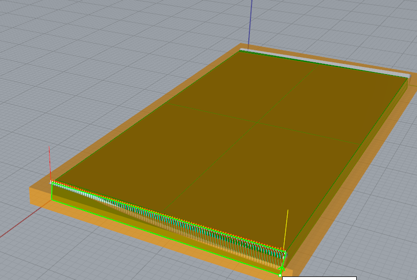

Не получается обработать боковые криволинейные поверхности данной модели.
Пробовал в двух пакетах--результат один и тот же.
Не могу понять проблемы.
iges файл прилагаю.
Screenshot_4.png (2730 просмотров) <a class='original' href='./download/file.php?id=77836&mode=view' target=_blank>Загрузить оригинал (172.43 КБ)</a>
1.rar
(989.18 КБ) 339 скачиваний

шото модель кривая.

Кривые две боковые. В рино и инвентор импортируется без проблем(у меня)

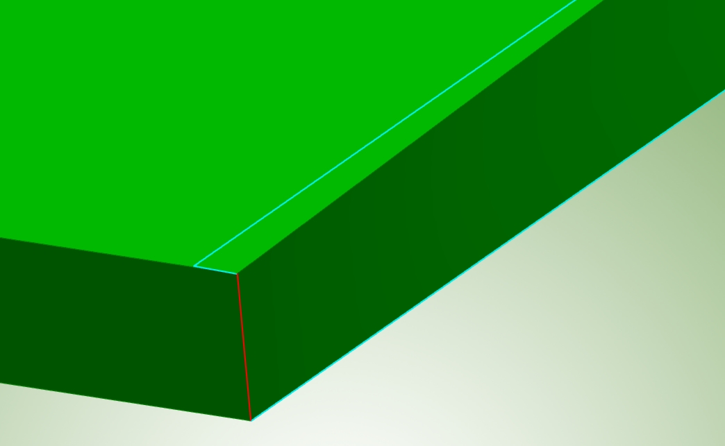

выложи ipt, который в инвенторе сделан

Исходная модель сделана в рино. Прилагаю 3dm(rhino5) и ipt(Inventor2016) файлы

грю же - модель криво спроектирована - перерисуй её в самом инвенторе, без левых граней и разделённых поверхностей.
