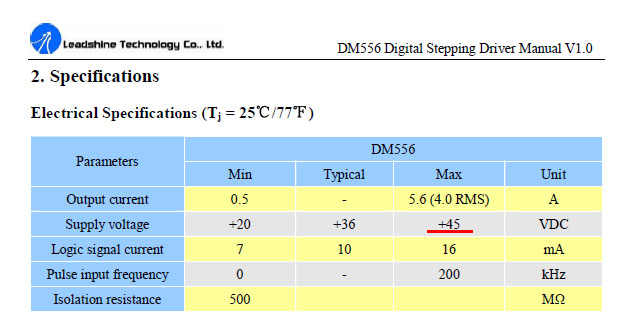

michael-yurov писал(а):Ничего подобного там нет.
Я в доках по драйверу видел.
124.jpg (2888 просмотров) <a class='original' href='./download/file.php?id=77455&mode=view' target=_blank>Загрузить оригинал (69.23 КБ)</a>
У меня такой же комплект , DM556 и моторы 57HS22-A 4.0 A . , подключено параллельно , питание 36в.
Morroc
Сообщения: 202
Зарегистрирован: 22 ноя 2015, 03:17
Репутация: 22
Re: Leadshine 57HS серия
Сообщение Morroc »
Я вообще подумал что о шд шла речь :) У драйвера так, а при ~52 вольта он в защиту уйдет, не миссия на Марс, сгорит - починим :) Я просто решил сколхозить трансформаторный БП, а трансформатор на 48 вольт, намотал поверх слой толстого провода "в обратку" - получилось где то 48 уже после выпрямителя, надо было брать dm856, но жаба... :D

Morroc писал(а):Я такой комплект с параллельным включением на 48в пытаю, правда пока недолго.
Наверно имелось ввиду вместе с драйвером DM556 ?
michael-yurov писал(а):Открыл документацию.
Конкретно этот мотор при последовательном соединении половин обмоток тестируют при питании драйвера 68 В.
Да , согласен , но только не с этим драйвером. DM556.

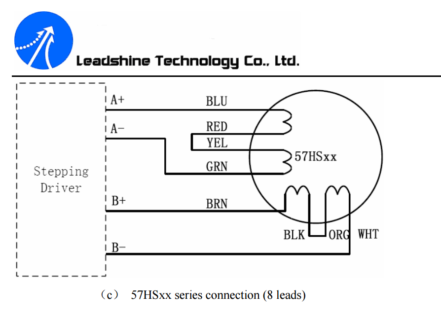

INSTAL
Сообщения: 59
Зарегистрирован: 01 мар 2015, 22:10
Репутация: 3
Откуда: Калининград
Сообщение INSTAL »
Замерил сопротивление.
красный синий 0,6 ОМ
желтый зелёный 0,6 Ом
Между обмотками
желтый синий 1,2 Ом
желтый красный 0,6 Ом
зеленый синий 0,6 Ом
зелёный красный 0 Ом
оранж. белый 0,6 Ом
черный коричневый 0,6 Ом
Обмотки между собой не прозваниваются
подключение.png (2859 просмотров) <a class='original' href='./download/file.php?id=77499&mode=view' target=_blank>Загрузить оригинал (76.52 КБ)</a>
Сообщения: 9116
При замерах все выводы никуда не были подключены и не соединены между собой? Если так, надо искать место КЗ между красным и зеленым проводами.
Но лучше двигатель не разбирать, а использовать параллельное соединение обмоток. В таком режиме КЗ между красным и зеленым мешать не должно - их все равно соединять между собой.

Сообщения: 11731
INSTAL писал(а):Михаил, я правильно на драйвере ток выставил, может стоит поменьше поставить?
Если было подключено, как на фото в #151 сообщении: http://www.cnc-club.ru/forum/viewtopic. ... 40#p271142
и обмотки были подключены последовательно, то мотор, вероятно сгорел от банального перегрева, т.к. ток был установлен намного выше рекомендуемого и мощность нагрева мотора была в два раза больше расчетной (4 / 2,8)² = 2,04 раза
