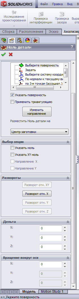

Здравствуйте.
Давно уже хотел спросить, но что-то никак руки не доходили.
Мне нужно развернуть нуль вокруг оси - Z, но программа не даёт, только ось - X.
Вчера, я как-то ухитрился это сделать, но не пойму как.
Подскажите ?

putman писал(а):Здравствуйте.
Подскажите ?
Менеджер ноля детали --> Редактировать --> Peд. ноль детали --> Задать -это вошли куда надо.
для поворота вокруг Z на 180 град. в появившемся поле для задания координат по порядку вводим:
0,0,0 (здесь и далее для подтверждения жмем мышкой на кнопку Enter, что справа) - это задаст новое начало координат относительно старого.
-1,0,0 - это задаст напрвление оси X в противоположном направлении(её красная стрелка появится на модели)
0,-1,0 - это задаст напрвление оси Y в противоположном направлении(её зеленая стрелка и синяя стрелка для Z появятся на модели)
Завершить --> OK --> Завершить -это вышли-сохранились.
для поворота вокруг Z на 90 град. против часовой и смещения центра по Z вниз на 3 мм в появившемся поле для задания координат по порядку вводим:
0,0,3 (здесь и далее жмем мышкой на кнопку Enter, что справа) - это задаст новое начало координат относительно старого.
0,1,3 - это задаст напрвление оси X в нужном направлении(её красная стрелка появится на модели)
-1,0,3 - это задаст напрвление оси Y в нужном направлении(её зеленая стрелка и синяя стрелка для Z появятся на модели)
Завершить --> OK --> Завершить - это вышли-сохранились.

verser писал(а): Завершить --> OK --> Завершить - это вышли-сохранились.
Большое спасибо, что не поленились столько написать :) , завтра попробую !
