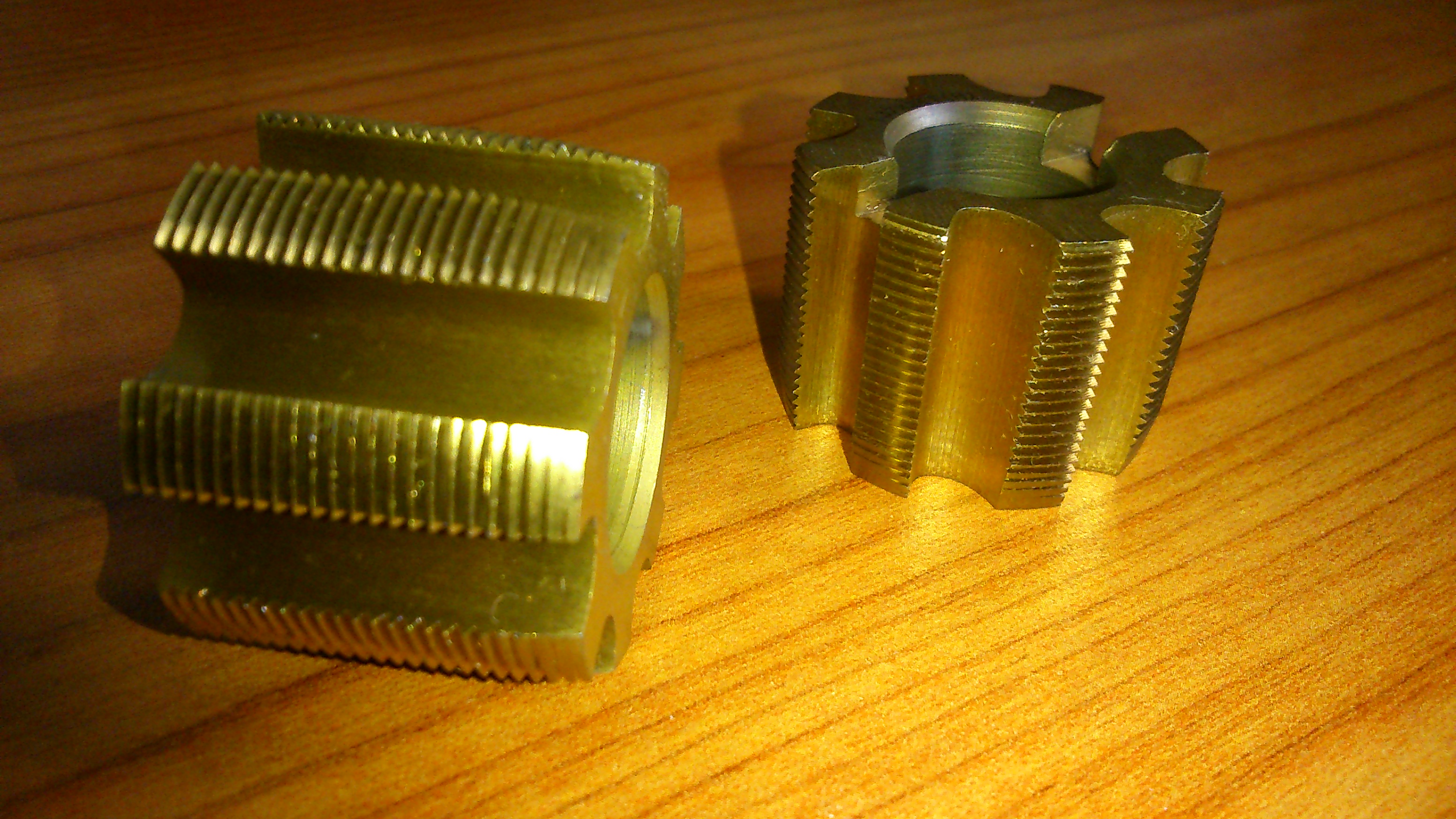

Приветствую! Появилась необходимость изготовить метчики с левой и правой резьбой.
Резьба дюймовая 1.370Х24т (24нитки на дюйм) левая, правая
Т.к. я не силён :oops: в "правильном" черчении не уверен ,что сделаю нужные чертежи ,чтобы по ним изготовили нужное мне изделие, посему имея в наличии НОВЫЕ :cheesy: (ни разу не юзаные) метчики хочу изготовить ,по их подобию, точно такие же(или с несущественными изменениями(кол-во проточек,их форма и т.п.)). Требуется 3-4 комплекта(в зависимости от цены :freak: ) Режу в основном алюминий,но бывает и в сталюге надо нарезать.Тот комплект,что на фото, производство Тайвань :twisted: хватает на 4-5 нормальных нарезаний и начинает "слизываться" :cry: Потому хочу сделать из "нужной" стали :good: чтобы на века! :hehehe: Если у кого есть возможность помочь в изготовлении буду безмерно благодарен! :beer: :beer: :beer:

В сто раз дешевле купить...
Ток резьба так не обозначается, как вы написали, сначала идёт буква M,G,K,UNC,UNF и так далее далее пишут диаметр например 1/2" или 34, далее если ребьба не стандартная идёт шаг x2, x28н.
Примеры UNC3/4x28, G1/2", K30x1.25

Извиняюсь,как уже писал в черчении не силён :oops:
Вся инфа, что знаю про резьбу: стандарт британский BSA 1.3/8" х 24TPI (1.37in x24t) или же в миллиметрах(34,7x1,05) :wik:

изготовить то мона, но цена под 100-200 баксов (навскидку) за комплект наверное расстроит)))
а че он у вас так быстро убивается? что с ним происходит?
и с чго вы взяли что материал метчика виновата, мож режете как то не так?
Re: Нужно изготовить метчик
chumabg писал(а): хватает на 4-5 нормальных нарезаний и начинает "слизываться"
Есть СОЖ для нарезки резьбы. Резали резьбу в сталюке обычным метчиком. Метчка в сухую хватает на несколько десятков резьб, при смазывании в СОЖ - стойкость выросла в 10 раз и резалась резьба намного проще.
Если слизывается - не нужно резьбу резать с первого раза - если туго идет, назад - вперед.

Если нарезать резьбу на токарном или ЧПУ фрезерном :)

aftaev писал(а):Если нарезать резьбу на токарном или ЧПУ фрезерном :)
кстати да, для таких диаметров - самое то.

http://metalworktools.ru/price.html Вот здесь попробуйте заказать..............делают почти всё.

Мужики, спасибо всем за советы, ссылки; вроде бы нашёлся человек готовый сделать. Попробуем, увидим! ;)

Нууууууу, если уж решили делать, то советую Киржачский завод инструментов, там всё под это заточено, ну не совсем конечно под "британскую")) но всё же, и ценники у них адекватные, что на продукцию под заказ, так и на резцы, фрезы и т.п. мы там покупаем и заказываем.
