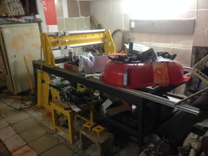

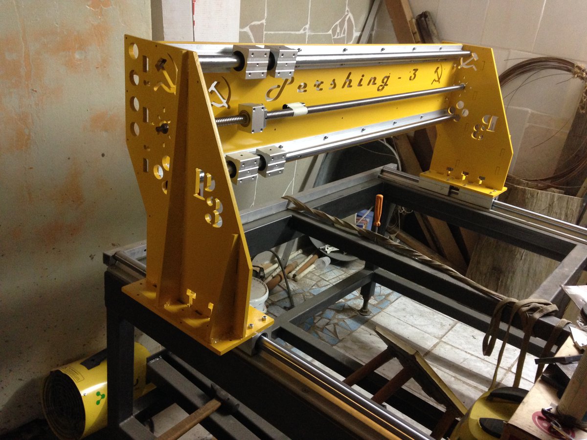

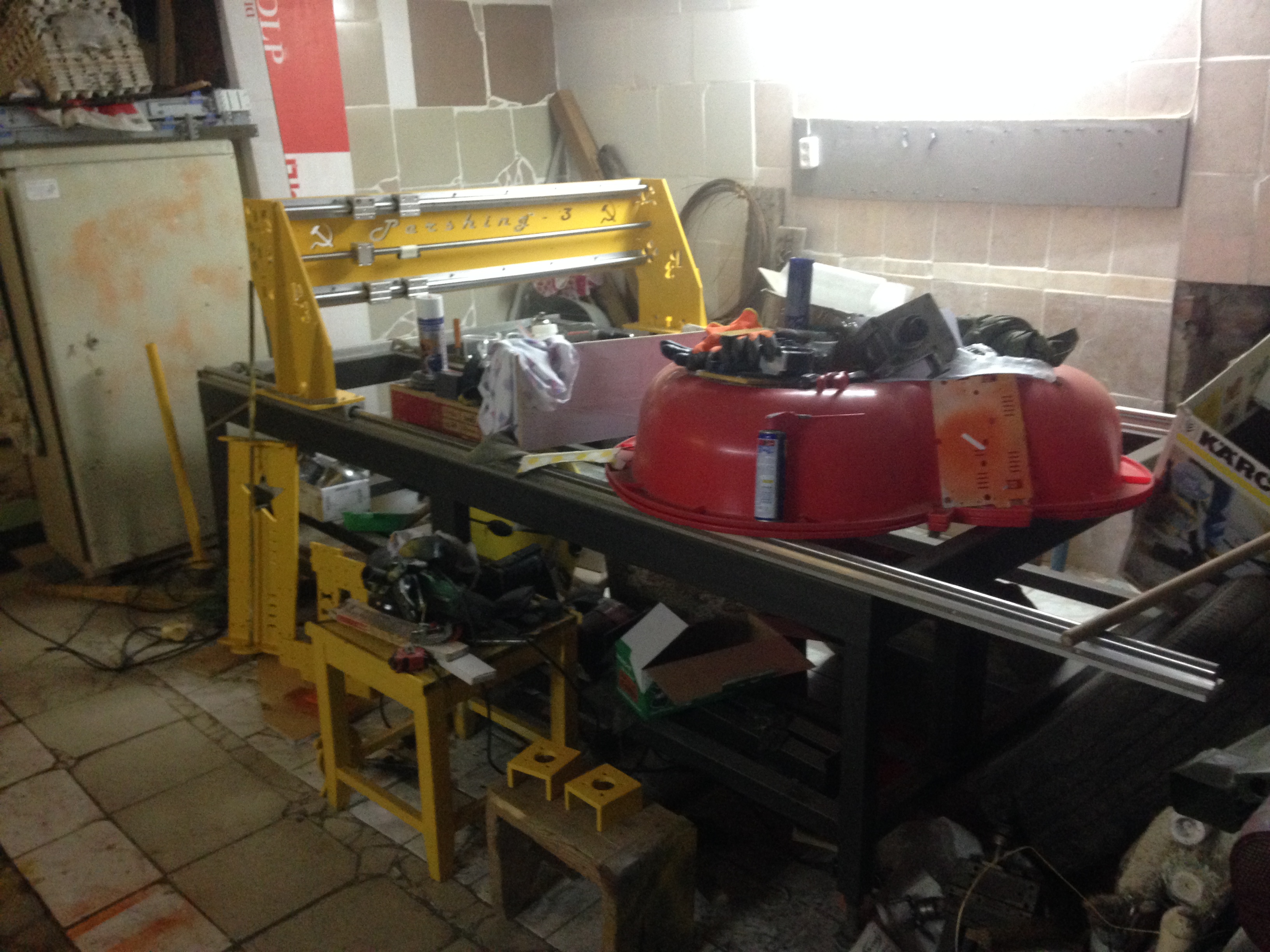

Хотелось бы знать средний вес оси Z для станка 2500х1400 с указанным типом двигателей.
Вот мой станок http://www.cnc-club.ru/forum/viewtopic.php?t=8850
