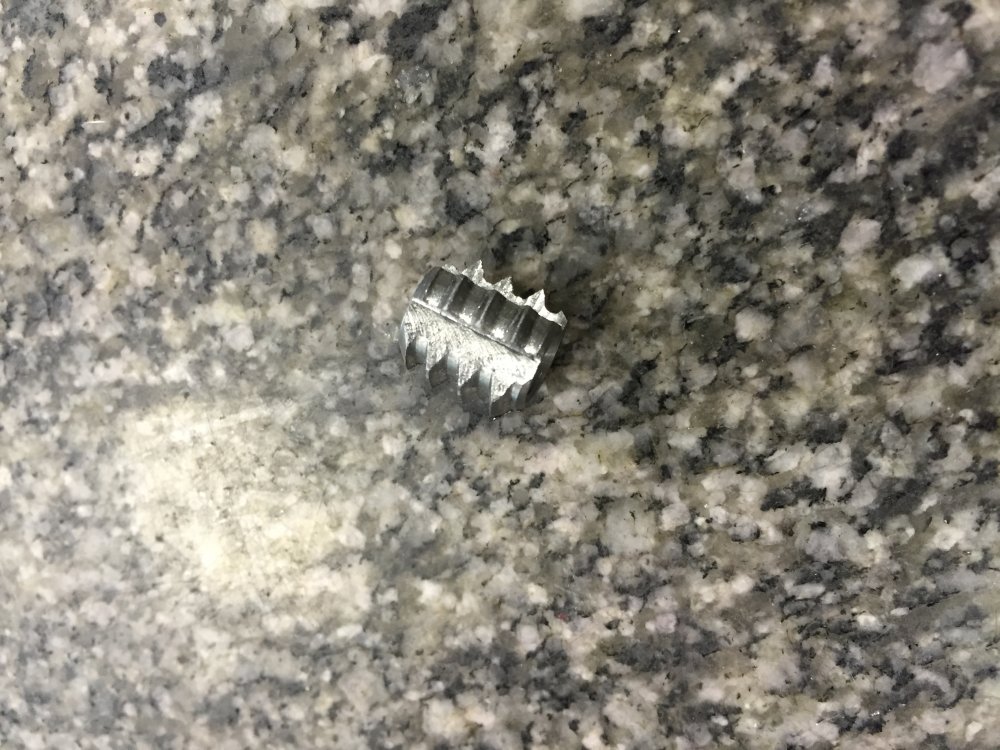

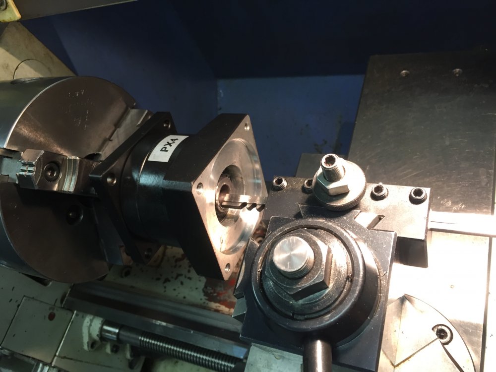

Хотел обойтись минимальными переделками поэтому заказывал с входным и выходным валом на 14мм, как на двигателе.
Пришел с выходным валом 16мм, т.е. в шестерню не лезет.
Входная втулка под 14мм, но в отличии от вала двигателя со шпонкой 4мм, а не 5мм.
2016-03-31 19.36.00_1000x750.jpg (4636 просмотров) <a class='original' href='./download/file.php?id=76497&mode=view' target=_blank>Загрузить оригинал (110.74 КБ)</a>
Ну и совсем меня добила точность изготовления этой втулки. Размер просажен на 0,34мм.
2016-03-31 20.55.22_1000x750.jpg (4636 просмотров) <a class='original' href='./download/file.php?id=76499&mode=view' target=_blank>Загрузить оригинал (128.57 КБ)</a>
Деталь достаточно сложная. Стенки тонкие. Завтулить ее, чтобы заново расточить в размер 14мм, возможности нет.
Единственное, что придумал, наклеил на вал алюминиевый скотч в несколько слоев, чтобы добиться плотной посадки.
2016-03-31 21.54.59_1000x750.jpg (4636 просмотров) <a class='original' href='./download/file.php?id=76500&mode=view' target=_blank>Загрузить оригинал (101.76 КБ)</a>
Продолбил шпоночный паз на 5мм в упор. Делал на токарном. Долго.
2016-03-31 20.15.40_1000x750.jpg (4636 просмотров) <a class='original' href='./download/file.php?id=76498&mode=view' target=_blank>Загрузить оригинал (96.07 КБ)</a>
Это начинка редуктора.
2016-03-31 22.07.28_1000x750.jpg (4636 просмотров) <a class='original' href='./download/file.php?id=76501&mode=view' target=_blank>Загрузить оригинал (154.75 КБ)</a>
Шестерню проточил на посадочный диаметр 16мм и пробил шпонпаз.
