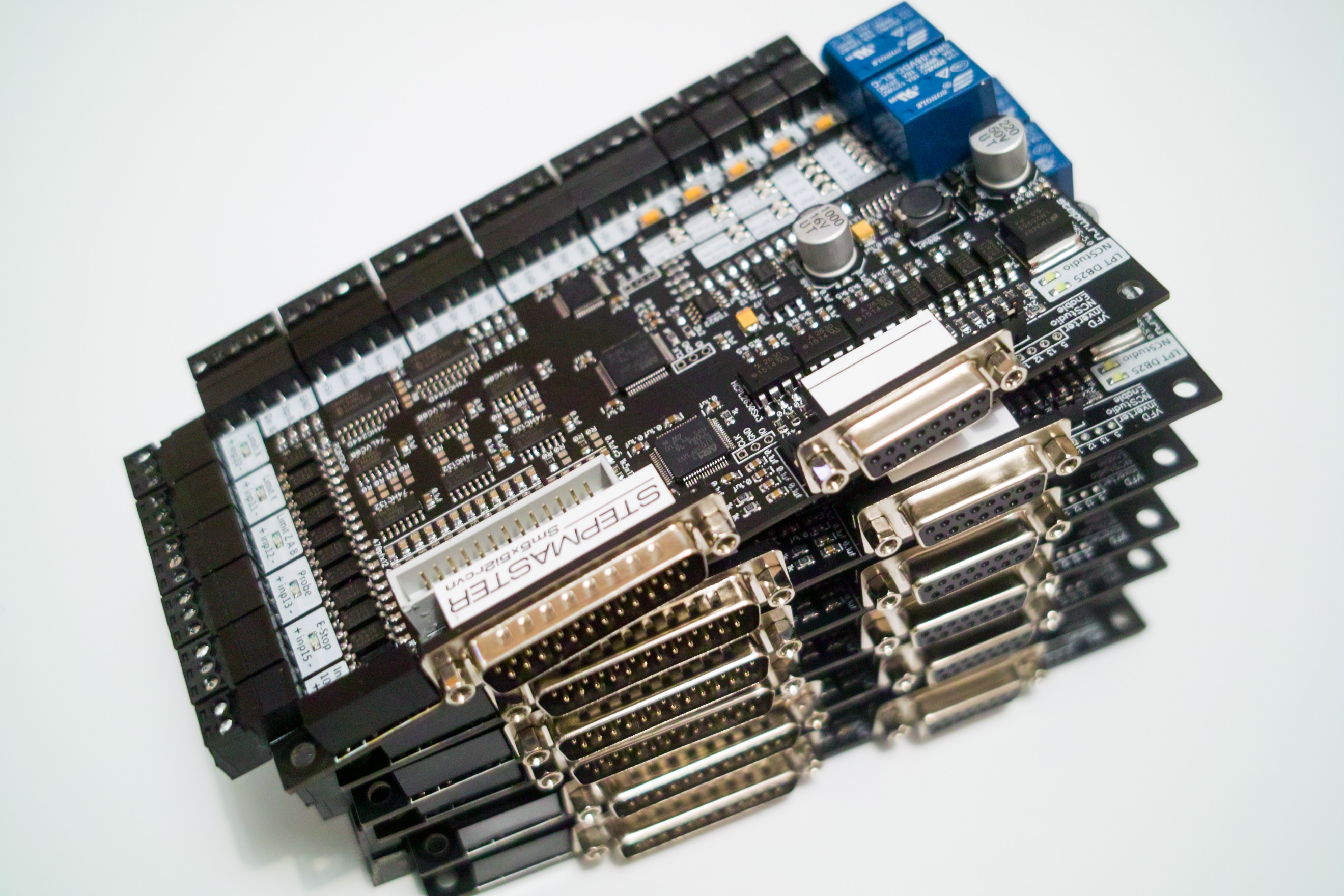

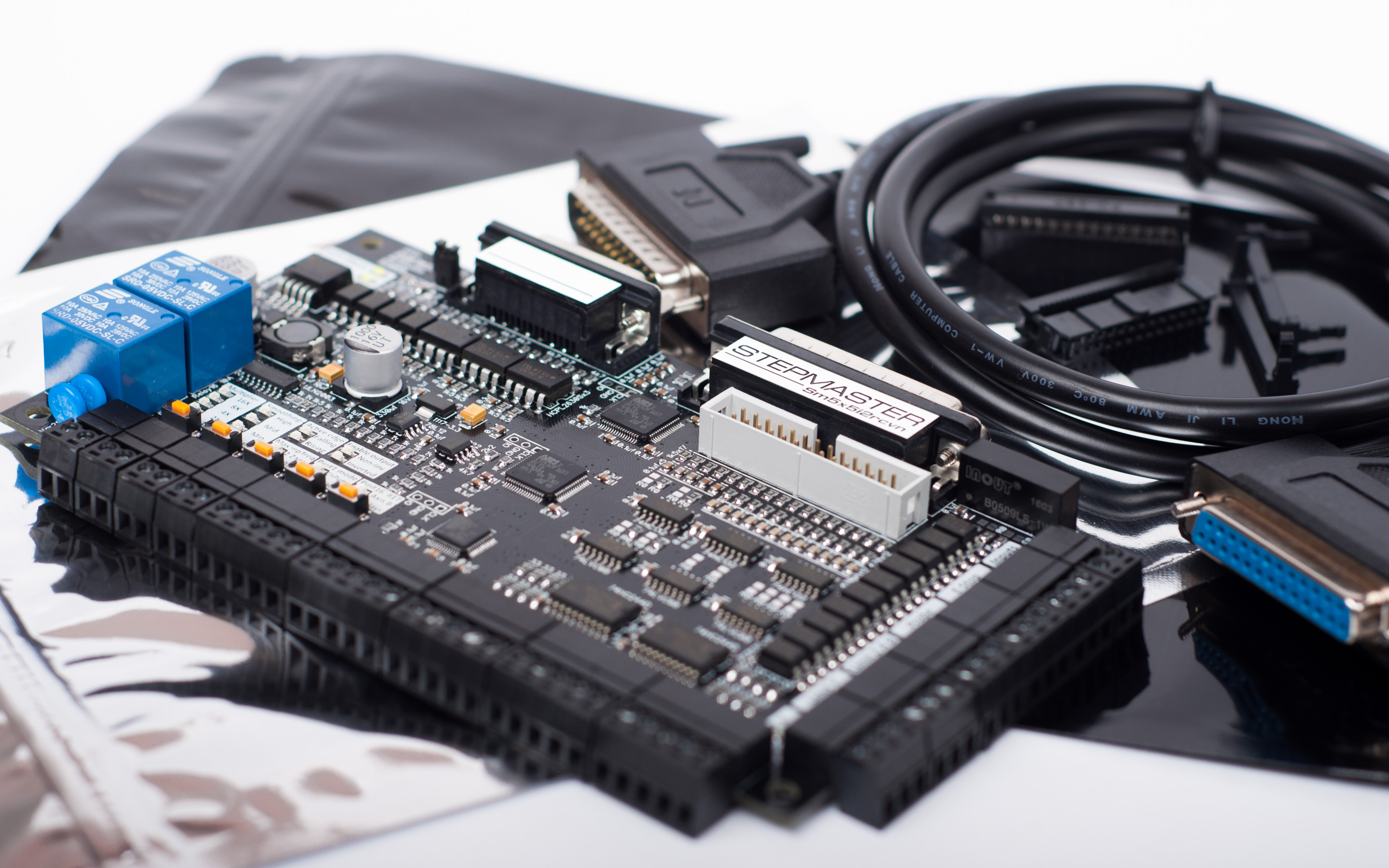

Если кому интересно - вот фотографии последней платы:
DSC_0038.jpg (2506 просмотров) <a class='original' href='./download/file.php?id=76519&mode=view' target=_blank>Загрузить оригинал (2.23 МБ)</a>
DSC_0056.jpg (2506 просмотров) <a class='original' href='./download/file.php?id=76520&mode=view' target=_blank>Загрузить оригинал (1.41 МБ)</a>
