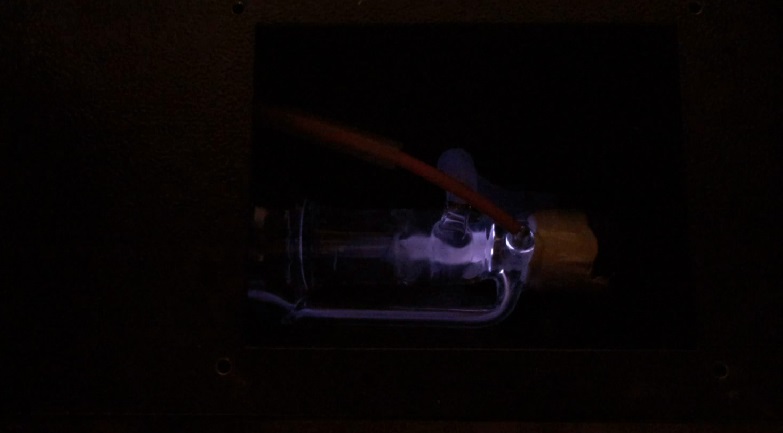

Здравствуйте, пожалуйста, помогите. У нас китайский станок, мощность трубки 50 Вт. Недавно сдохла трубка от перегрева, заказали новую - установили по инструкции. Лазер бьет в самом начале трубки и дальше не проходит :wik:
Безымянный.jpg (2985 просмотров) <a class='original' href='./download/file.php?id=74216&mode=view' target=_blank>Загрузить оригинал (37.33 КБ)</a>

Странно куда то он у вас бьет. Похоже что и эта трубка совсем мертвый будет ;)

Поставщик говорит, что дело мб в блоке розжига, может причина быть в этом?

Труба часто бывает брак или поврежден при транспортировке. Блок розжига, скорее всего жив. Если есть возможность, менять трубу.

отправили блок розжига на проверку - по гарантии, посмотрим что скажут

Трубка под гарантию не попадает, поэтому поменять ее возможности в случае чего нет
Re: Не проходит лазер на в новой трубке CO2
Блок розжига это что так называется высоковольтный блок :)
Искра идет по наменьшому сопротивлению. Когда трубка исправна - искра пробивает между электродами. 99% что сдохла трубка СО2 ;)

Всем спасибо, проблему решили - вероятность 1% оказалась верной, нам отправили новый блок, поменяли, лазер стал нормально проходить, станок работает)
