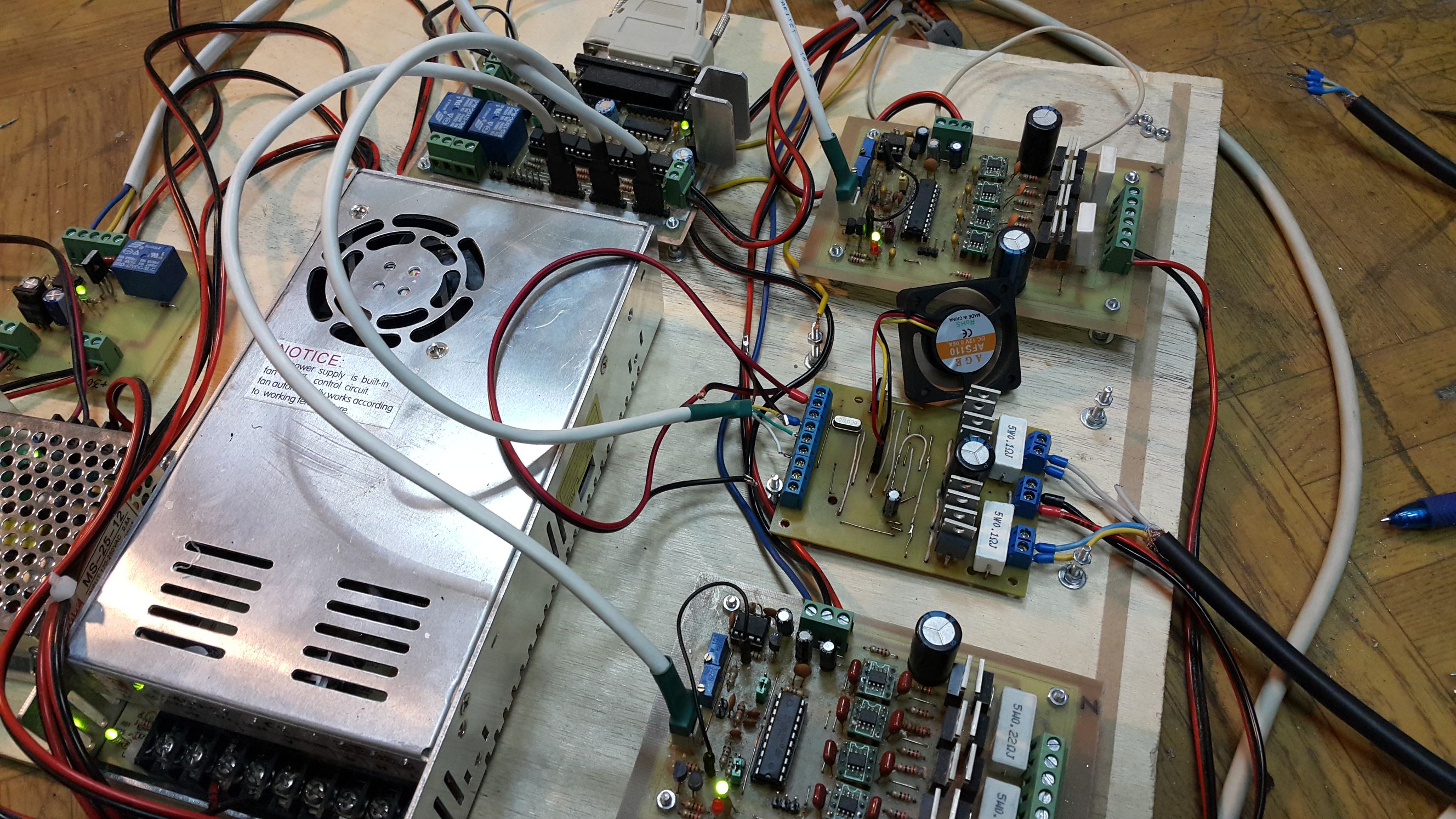

В связи с "потерей бойца" решил "убить двух зайцев".
1 - заменить сгоревший драйвер на новый
2 - испытать в работе новую для меня схему на МК атмега88.
За основу взял драйвер с соседнего форума под названием "Безумный эксперимент" В.Оканя
Этап 1 - печатная плата.
1 - печатаем схему на термобумаге лазерным принтером (для усиления тонера брызгаю спреем-усилителем), подготовка стеклотекстолита при помощи шкурки 800+, с дальнейшим обезжириванием спиртом<br />2 - фиксируем термобумагу на текстолите, приклеиваем бумажным скотчем, сворачиваем лист бумаги пополам в конверт<br />3 - выводим ламинатор на рабочую температуру (180°), прогоняем конверт с платой в течение нескольких минут. Важно, чтобы тонер хорошо прогрелся и прилип к текстолиту.<br />4 - отделяем термобумагу и тонер остается на плате. (3809 просмотров) <a class='original' href='./download/file.php?id=76081&mode=view' target=_blank>Загрузить оригинал (846.19 КБ)</a>
1 - Перекись водорода 3% 100мл, лимонная кислота - 30гр, соль - 5гр. Воду не нужно! Налить в ёмкость и перемешать. Подогрев тоже не нужен.<br />2 - Опускаем плату и ждем начала реакции<br />3 - реакция пошла, прошло 5 минут<br />4 - плата практически протравлена, прошло 10 минут от начала травления.<br />После окончания травления раствор слить в канализацию. (3809 просмотров) <a class='original' href='./download/file.php?id=76082&mode=view' target=_blank>Загрузить оригинал (973.94 КБ)</a>
1 - Промываем в теплой проточной воде плату после травления<br />2 - отмываем тонер, в хорошо проветриваемом помещении при помощи ацетона и ватного диска<br />3 - лужение, для меня это как &quot;упаковочная пленка с пупырками&quot; )) Смазываю всю плату ЛТИ-120, устанавливаю широкое жало, типа нож, минимально возможную температуру для плавления припоя и легкими движениями заполняю всю плату. Возле МК обнаружился обрыв дорожки, восстановил при помощи кусочка ножки от детальки<br />4 - Сверловка отверстий. Сначала прохожу всю плату минимально необходимым диаметром. Потом по готовым отверстиям добиваю бОльшими диаметрами. Сверлю при помощи дремеля и гибкого вала. Крупные отверстия на сверлильном станке. Отрезаю плату алмазным диском для дремеля, в очках и респираторе. В идеале в момент отреза подставить пылесос, пыли летит очень много и она очень вредная. (3809 просмотров) <a class='original' href='./download/file.php?id=76083&mode=view' target=_blank>Загрузить оригинал (1.03 МБ)</a>
3 - лужение, для меня это как "упаковочная пленка с пупырками" )) Смазываю всю плату ЛТИ-120, устанавливаю широкое жало, типа нож, минимально возможную температуру для плавления припоя и легкими движениями заполняю всю плату. Возле МК обнаружился обрыв дорожки, восстановил при помощи кусочка ножки от детальки

Запаял "Нового Бойца", на очереди прошивка, настройка и внедрение в ряды. По результатам испытаний возможно соберу еще 2 штуки.
главное - не пить накануне и не дышать во время пайки ) (3750 просмотров) <a class='original' href='./download/file.php?id=76177&mode=view' target=_blank>Загрузить оригинал (552.68 КБ)</a>
Слишком много перемычек, следующие версии буду делать на фоторезисте и 2-х стороннем текстолите (3750 просмотров) <a class='original' href='./download/file.php?id=76178&mode=view' target=_blank>Загрузить оригинал (467.24 КБ)</a>

Прошил, настроил и подключил. Работает )))) Буду еще 2 собирать, понравилось)
20160329_195521.jpg (3715 просмотров) <a class='original' href='./download/file.php?id=76338&mode=view' target=_blank>Загрузить оригинал (774.21 КБ)</a>

9 корпусов насчитал! а что это было? каков бюджет и как оно в сравнении с TB6600 с точки зрения мощности и удобства эксплуатации?
stetz.anton
Сообщения: 296
Зарегистрирован: 14 дек 2015, 01:25
Репутация: 139
Настоящее имя: Антон
Откуда: Москва СВАО
Re: Самодельный ЧПУ фрезер по дереву/пластикам 600*350
Сообщение stetz.anton »
Это пока сверхсовременный продвинутый напольный стенд для станочка ))))) Высокие технологии и фанера ))))
Тут речь шла про драйвер справа, от которого черный провод идет. Я сравниваю его со своими самоделками на основе l297+ir2104+irf540n, там был только полушаг, тут до 1/256 вроде можно, я пока на 1/4 смотрю. В драйвере есть форсаж, удержание, смена шага и тока "на лету" (по 485 интерфейсу прогой с компа), финальная компоновка на дин-рейку (в корпус завтра загоню), ну и до 60-80В напряжения и до 6А тока. А что у ТБ6600 - я не знаю, не использовал. Собираю сам - потому что тупо в кайф ) По деньгам - не считал, но на вскидку 1 будет около 1000-1500 по деталькам. там самое дорогое - это atmega88PA, 4 шт ir2104s, 8 шт irf540n. Остальное все - smd мелочевка.

я понял - я на первой фотке в 43 сообщении столько smd корпусов насчитал)
вообще выглядит неплохо. у тб6600 токи на треть меньше. вентилятор тоже в корпус влезет?

Да, вентилятор сверху корпуса как раз встает. По задумке автора должно выглядеть вот так (фото автора)

оно по степ-диру и управляется. Можно подключить к опторазвязке, можно напрямую к лпт. 485 нужен только для коннекта драйвера и компа, т.е. не переключатели на драйвере тыкаешь для смены шага и тока, а на компе запускаешь прогу, она коннектится с драйверами, в ней указываешь какой номер драйвера тебя интересует и вбиваешь параметры http://joxi.ru/bmoLxMhM0BE12y и комп сразу пишет их в драйвер. Я пока делаю это локально, прогой создаю eeprom файл и шью через программатор. Есть еще сериализатор/десериализатор, оно позволяет до 1000м провода от станка до компа протянуть. На практике метров 30-50 вполне прокатит. Оно берет сигнал с лпт, кидает его в 485, а на другом конце из 485 восстанавливает в лпт.
Про "спаять на выходных" - решать только вам, колхоз - дело добровольное ) Если есть все деталюхи в наличии, есть чем шить и проверять - почему бы и не спаять.
