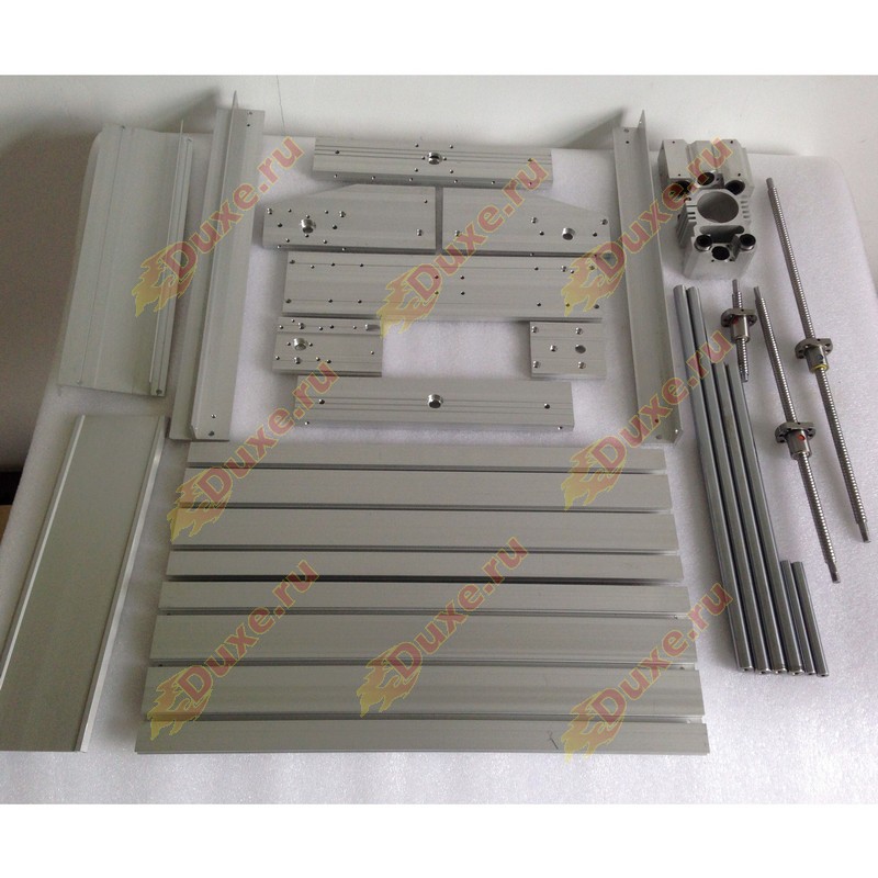

Сам набор деталей для сборки (3112 просмотров) <a class='original' href='./download/file.php?id=68833&mode=view' target=_blank>Загрузить оригинал (129.5 КБ)</a>

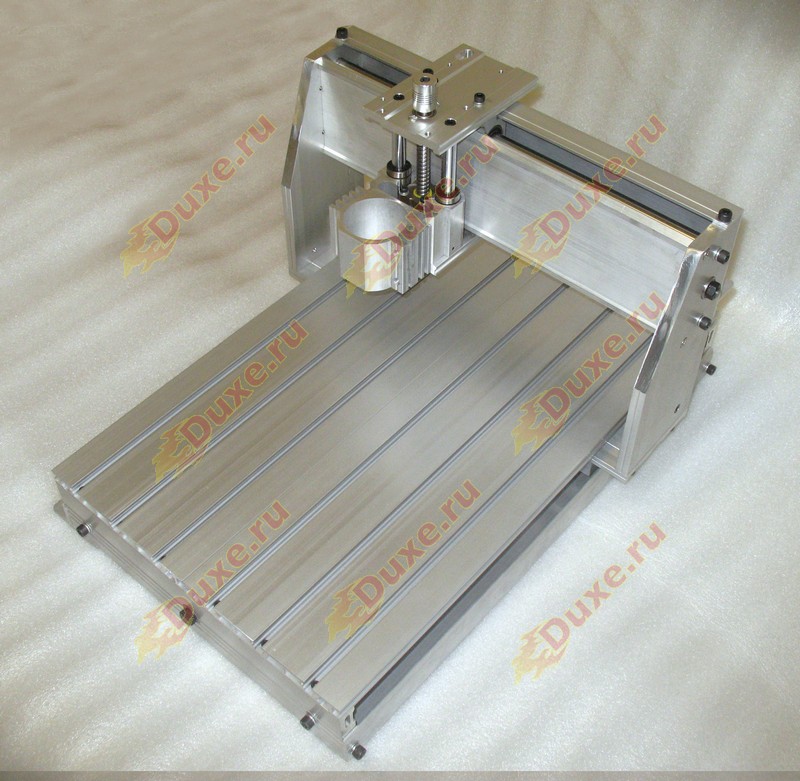

Станок в сборе (3112 просмотров) <a class='original' href='./download/file.php?id=68832&mode=view' target=_blank>Загрузить оригинал (158.17 КБ)</a>
Станок в сборе
Вот на сайте duxe,ru продают набор для самостоятельной сборки станка 3040. Размер меня устраивает, вот только смущает что там все на валах. не будут ли валы провисать? На портале то еще пойдет, а вот валы по которым портал движется? Интересует мнение имеющих опыт построения станков из направляющих на круглых валах.

frezakov писал(а):не будут ли валы провисать?
Будут. Вопрос лишь в том, какая величина провисания Вас устроит для Ваших целей.
У меня станок похожей компоновки, портал вЕсит примерно 25кг (почти как весь этот станок :)), катается по валам Ф25 мм. длиной 580мм. Провисание в середине примерно 0.05мм. Меня пока устраивает, а там будем поглядеть :)

Вот в этом то и вопрос. И тут диаметр валов 20мм. Походу провисание в 0.1 обеспечено. На изделии я думаю это существенным образом не отразится.

ну, возможно, результат будет примерно такой же.
Re: Стоит ли брать такой станок
Скажу коротко, но ясно: Я бы не взял! ;)

Только для гравировки взял бы, за 10...15т.р., но не за такую цену.

rustech писал(а):Только для гравировки взял бы, за 10...15т.р., но не за такую цену.
поддерживаю, цена малость завышена
