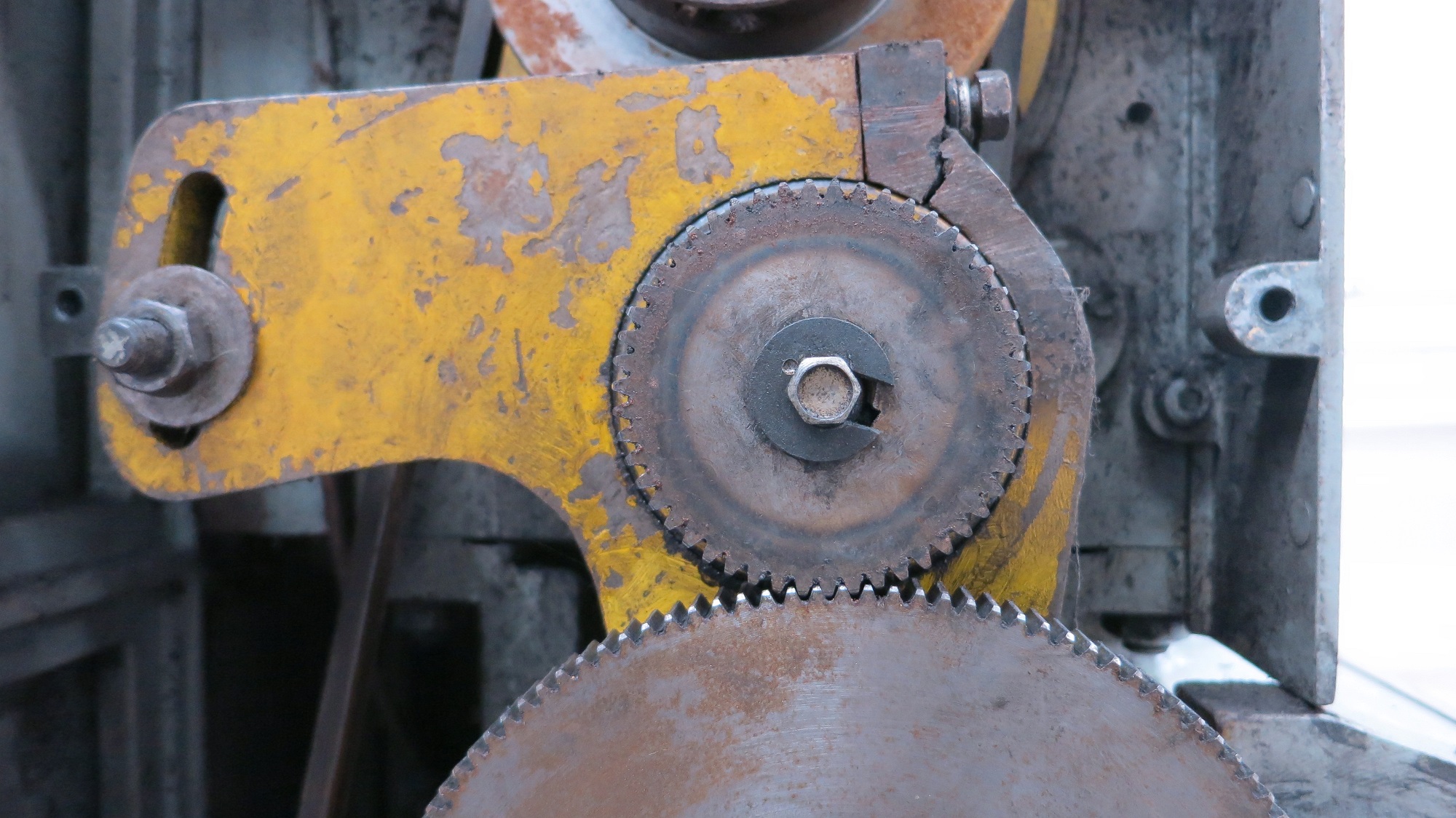

Теперь вторая проблема, которую я обнаружил в редукторе. Шестерня 3 ряда 3 постоянно находится в частичном зацеплении с шестерней из ряда 4. На фото это хорошо видно. Шестерня 1 ряда 3 всегда в нормальном положении при зацеплении. Шестерня 5 ряда 3 всегда заходит немного не до конца. Я так понимаю это устраняетая регулировкой положений шестеренок на валу 3? Нужно будет вставить проставки между шестернями? Их чего лучше сделать эти проставки?

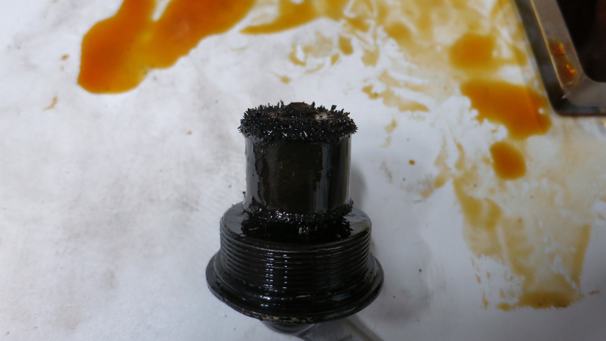

Грязи на дне редуктора совсем чуть-чуть. Магнит на пробке редуктора :

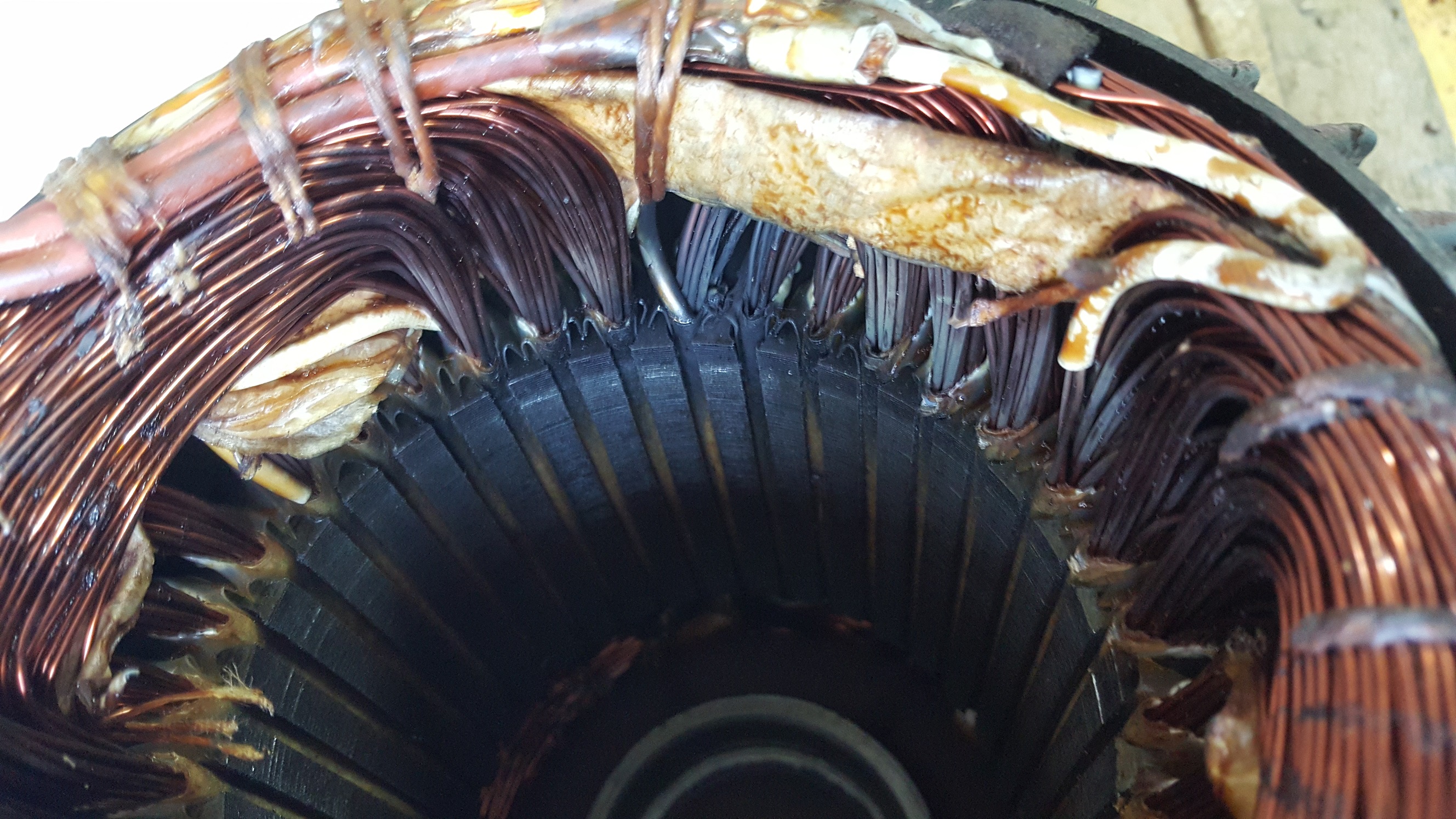

Силвер писал(а):Наверно неправильно подключил. Хотя смотрю там всего три выхода на колодке.
Нужно очень сильно стараться, чтобы подключить неправильно три провода к трем контактам :hehehe:
Когда я его разобрал для смены подшипников, из него высыпалась куча осыпавшегося лака и ниток обвязки. на валу были обнаружены капли меди. Было видно, что когда-то двигатель был хорошо перегрет, может быть даже и не один раз. Так что его кончина была лишь вопросом времени. Кроме того, при работе двигателся отчетливо была слышна неравномерность в его работе, не знаю как объяснить. Подумал, что это из-аз подшипников. Но после замены в течении тех 5 секунд, что он проработал, эта неравномерность была слышна.

Вот вотки шестеренок до мойки :
IMG_1422-1.jpg (12995 просмотров) <a class='original' href='./download/file.php?id=76241&mode=view' target=_blank>Загрузить оригинал (796.53 КБ)</a>
Вроде как и не грязные даже, но после мойки аж сияют :
IMG_1423-1.jpg (12995 просмотров) <a class='original' href='./download/file.php?id=76242&mode=view' target=_blank>Загрузить оригинал (686.47 КБ)</a>
