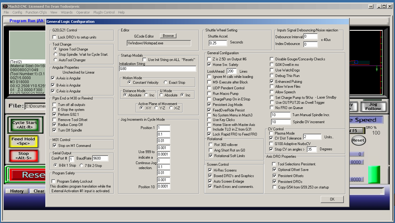

Всем привет!
Сегодня делал очередную панельку, а фрезер всю заготовку искосячил. Вместо прямоугольников с закругленными углами на выходе прямоугольники с кругами о_О или как правильно сказать. В общем фото лучше все расскажет. Подготавливал УП в АртКаме 2011, Обработка по профилю, внутренний контур. резал Mach3. В общем, фигня какая-то. В визуалезации в арткаме все ок. Заготовка не ездит - закрепленна намертво. Пропуска шагов не было (не на каждый же прямоугольник). Скорость подачи 900мм/мин, заглубление 2мм, 16000 оборотов.

люфты осей проверял? очень на люфт похоже
Re: Почему так происходит? Не правильно режет угол
Какие ускорения стоят?
Чем управлял? Если mach3 - покажи главное окно настроек.
Сейчас тестовую УП попробовал, три квадратика что на скрине с разными ускорениями: 300мм/мин, 600мм/мин и 900мм/мин - результат одинаковый.
Скрин мача прилагаю.
Screenshot_2.png (4998 просмотров) <a class='original' href='./download/file.php?id=76130&mode=view' target=_blank>Загрузить оригинал (189.32 КБ)</a>
