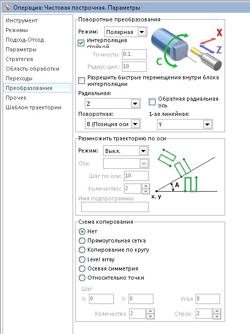

Как работать с поворотными осями в Sprutcam? У меня 9 версия. Уже умаялся, но максимум чего добился - это поворотка вертится под фрезой, а та только высоту при этом меняет. Как добиться чтобы фреза ходила вдоль оси, пока та неподвижна?
Бармалей
Сообщения: 1163
Репутация: 144
Re: SprutCAM
Сообщение Бармалей »
Забыл сказать, у меня лиц. 9 версия для маленьких мастерских. Там 4 и 5осевой обработки нет, только индексные, с полярной интерполяцией одной из осей. Почему-то интерполируется так, что поворот всегда идет поперек перемещения фрезы. Что неудобно(см аттач). Как сделать чтобы фреза ходила вдоль поворотки?

Re: SprutCAM
В том-то и дело, что открывать надо с такой же версии и лицензии. А не прикрепить ли лучше скринов того, что не получается. А мы дадим скринов и советов в ответ

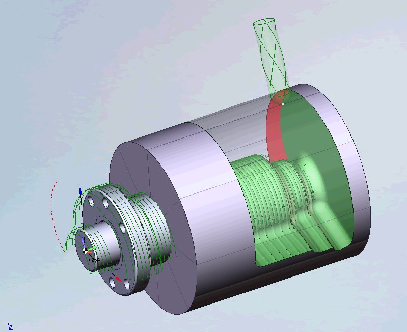

Re: SprutCAM
вот так это выглядит. а надо - чтобы фреза ходила вдоль заготовки(вдоль оси вращения)

Re: SprutCAM
Думаю, самое быстрое - выставить угол = 90. Это в настройках задачи

что-то получилось, хотя все равно модель вертится в момент обработки. а почему модель не вертится на 360? а только с одной стороны обрабатывается?
Re: SprutCAM
Бармалей писал(а):что-то получилось, хотя все равно модель вертится в момент обработки. а почему модель не вертится на 360? а только с одной стороны обрабатывается?
Чтобы не крутилась, на вашем последнем скрине, отключите "полярное" поворотное преобразование.

отключил. заготовка вообще вертеться перестала, опять пошло в 2.5 координатах.
Я имел в виду, чтобы она вертелась между проходами, а в момент самого хода - стояла неподвижно. так можо сделать?

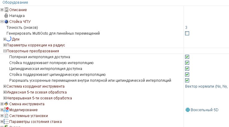

Re: SprutCAM
На все 360 будет крутится только при цилиндрической интерполяции. Её у вас пока нет. Поэтому обработали одну сторону первой задачей, создаём копию этой задачи и меняем предварительный "установ" оси B на нужный угол, например, на 90. И т.д.
Моё мнение - спрут стоит брать только с полноценной 4-ой осью. Потому что эти индексные движения с поворотом между проходами умеют делать програмки подешевле. Тот же Fusion360 имеет на борту индексную 5-ти осевую + много чего еще + сам CAD и стоит меньше.
