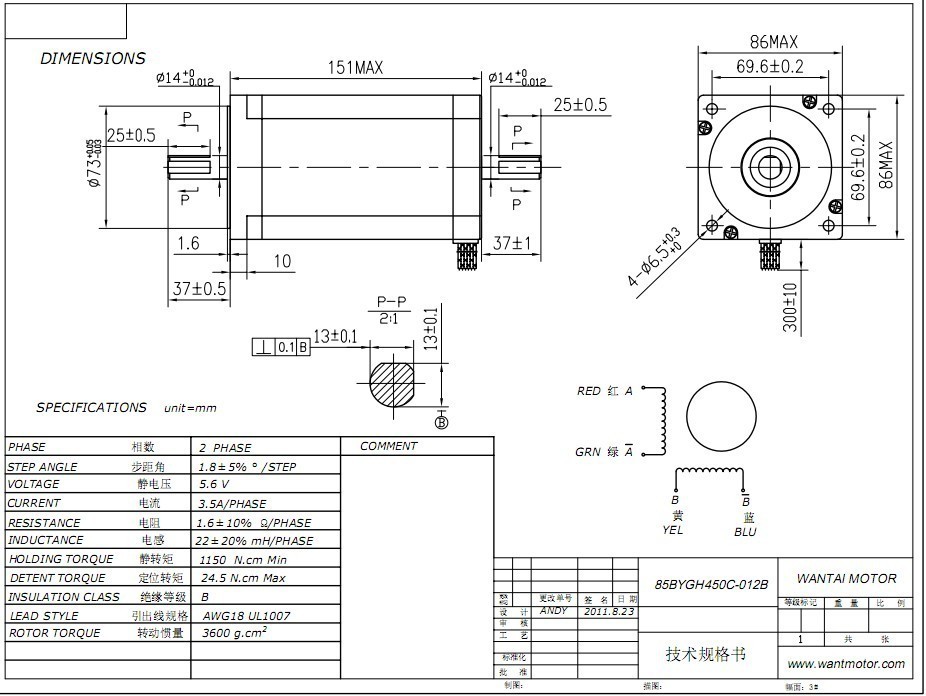

Вот такие
829412542_662.jpg (1728 просмотров) <a class='original' href='./download/file.php?id=75700&mode=view' target=_blank>Загрузить оригинал (127.82 КБ)</a>
IMG_0513.JPG (1728 просмотров) <a class='original' href='./download/file.php?id=75701&mode=view' target=_blank>Загрузить оригинал (1.39 МБ)</a>
Сообщения: 11731
Re: Установка динамического тока на драйвере
Мотооы большие. Для таких, действительно, на каждый нужно по блоку питания.
