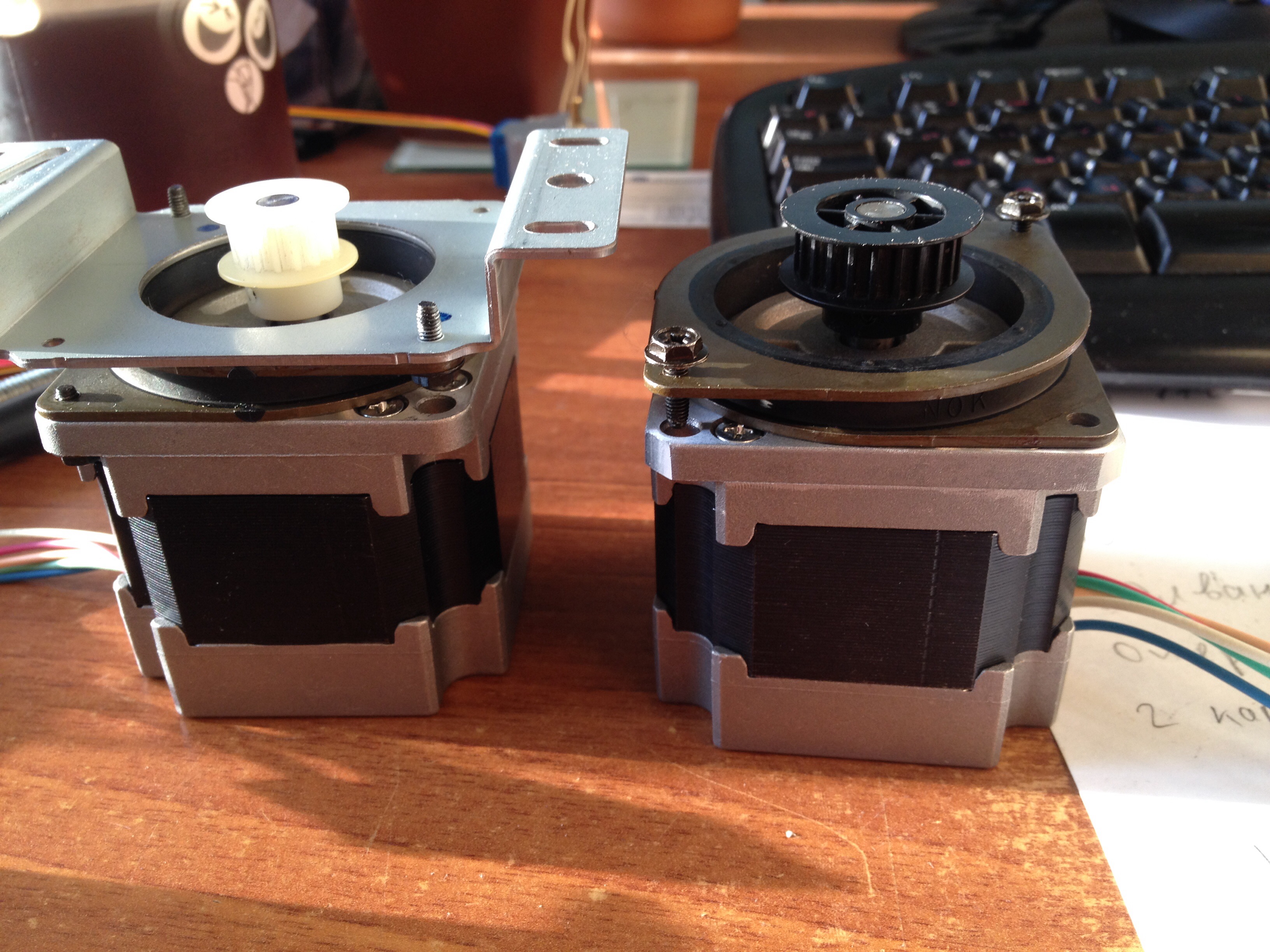

ПС у меня еще одна веселуха была с движками, у них вал 7мм - это раз, и были напрессованы шестерни и тормозные диски (как я понял), снять их еще тот геморрой, на твоих фото обратной стороны не видно, что на валах???

drey82 писал(а): ПС у меня еще одна веселуха была с движками, у них вал 7мм - это раз, и были напрессованы шестерни и тормозные диски (как я понял), снять их еще тот геморрой, на твоих фото обратной стороны не видно, что на валах???
Нет, такого нет на моих, просто пластиковые шестерни под зубчатый ремень, и амортизатор из металла и резины.
