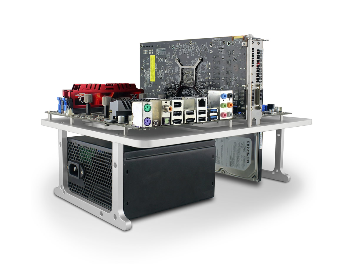

Компания Streacom намерена выпустить компьютерный корпус Open Benchtable в виде открытого шасси, в исходном состоянии это алюминиевая доска 36 x 27 х 0,8 см, масса — 2,5 кг.
bc1-025-025-pack.jpg (2718 просмотров) <a class='original' href='./download/file.php?id=76661&mode=view' target=_blank>Загрузить оригинал (51.83 КБ)</a>
А вот что получится после сборки компьютера :)
109b.jpg (2714 просмотров) <a class='original' href='./download/file.php?id=76663&mode=view' target=_blank>Загрузить оригинал (35.89 КБ)</a>
bc1-025-275-whw-asm.jpg (2718 просмотров) <a class='original' href='./download/file.php?id=76662&mode=view' target=_blank>Загрузить оригинал (139.28 КБ)</a>
Сообщения: 21923
Re: "Вау!" технологии
В серию это не пойдёт - такие компы очень часто выходят из строя, особенно если их пропылесосить бытовым пылесосом или протереть влажной тряпочкой...

UAVpilot писал(а):В серию это не пойдёт
Если сделают возможность крепить на стену и сделают вариант с отдельным креплением для БП и дисков то мы же для шкафов управления это покупать и будем.
П.С. Ещё хорошо бы сверху сделать пластину для удержания плат в разъёмах.
