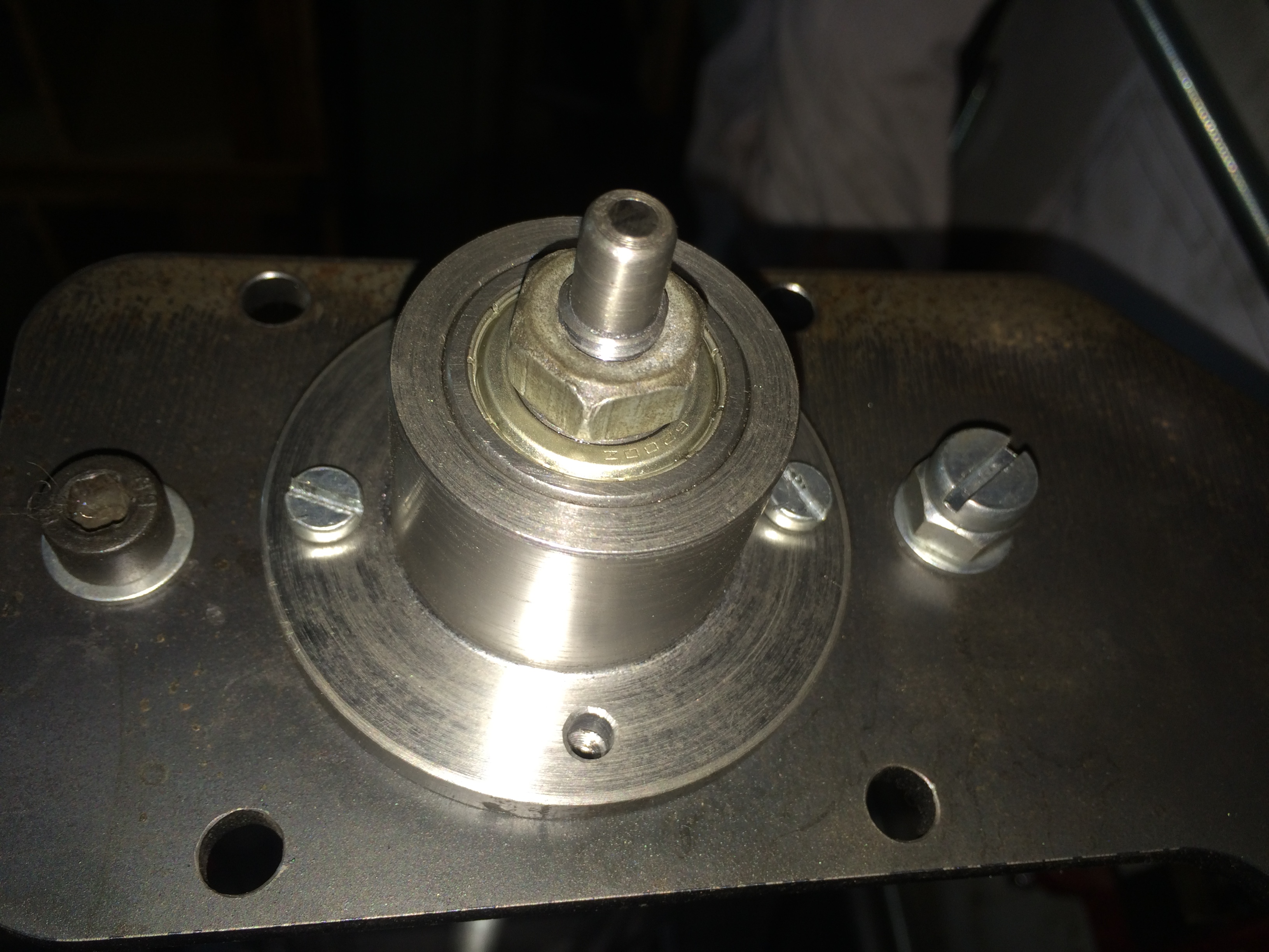

у кого то где то на форуме возникал вопрос про опоры винтовых передач, вот так реализовал я.
IMG_2608.JPG (2958 просмотров) <a class='original' href='./download/file.php?id=75182&mode=view' target=_blank>Загрузить оригинал (1.69 МБ)</a>
IMG_2609.JPG (2958 просмотров) <a class='original' href='./download/file.php?id=75183&mode=view' target=_blank>Загрузить оригинал (1.65 МБ)</a>
IMG_2611.JPG (2958 просмотров) <a class='original' href='./download/file.php?id=75184&mode=view' target=_blank>Загрузить оригинал (1.52 МБ)</a>
