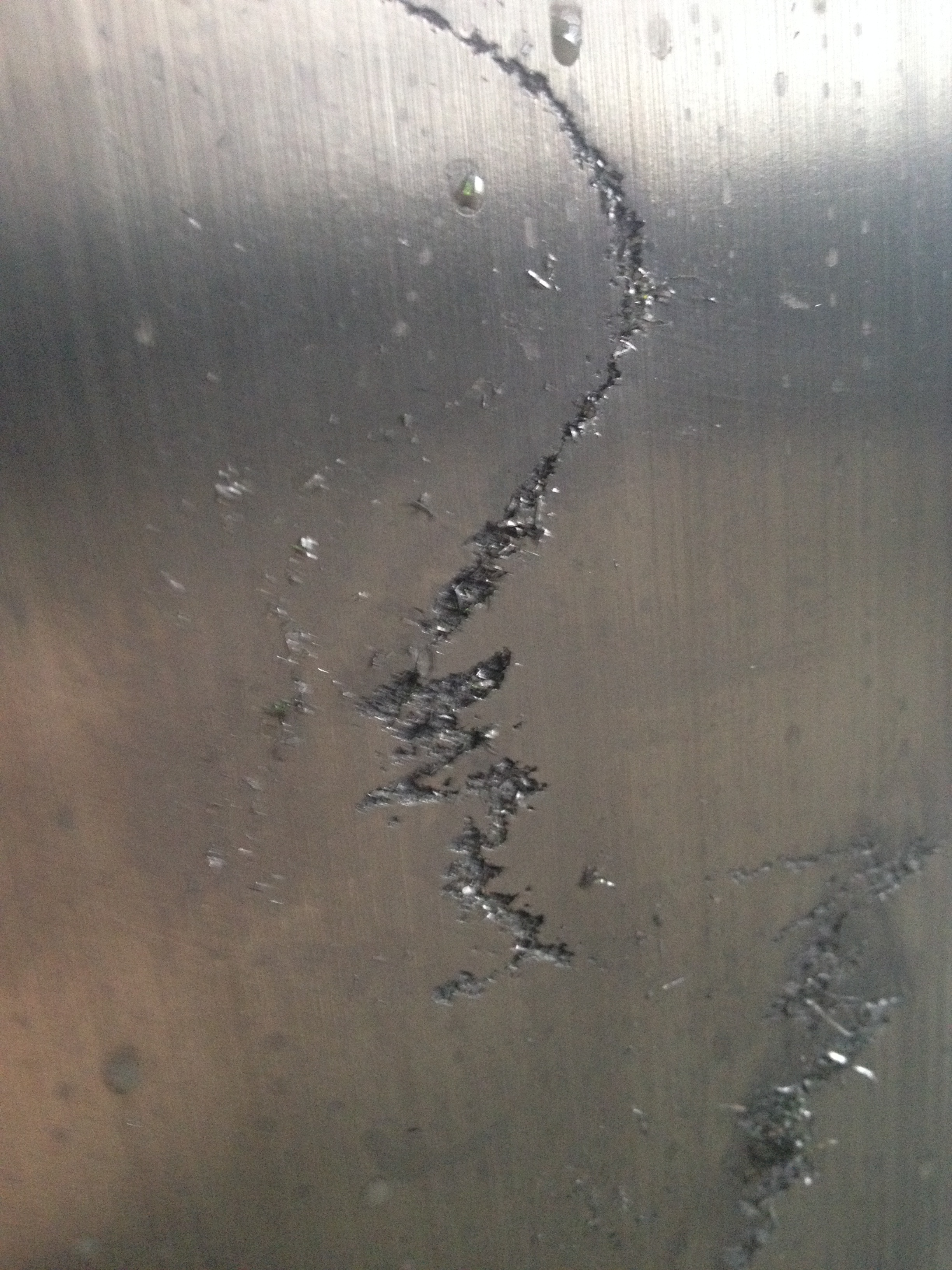

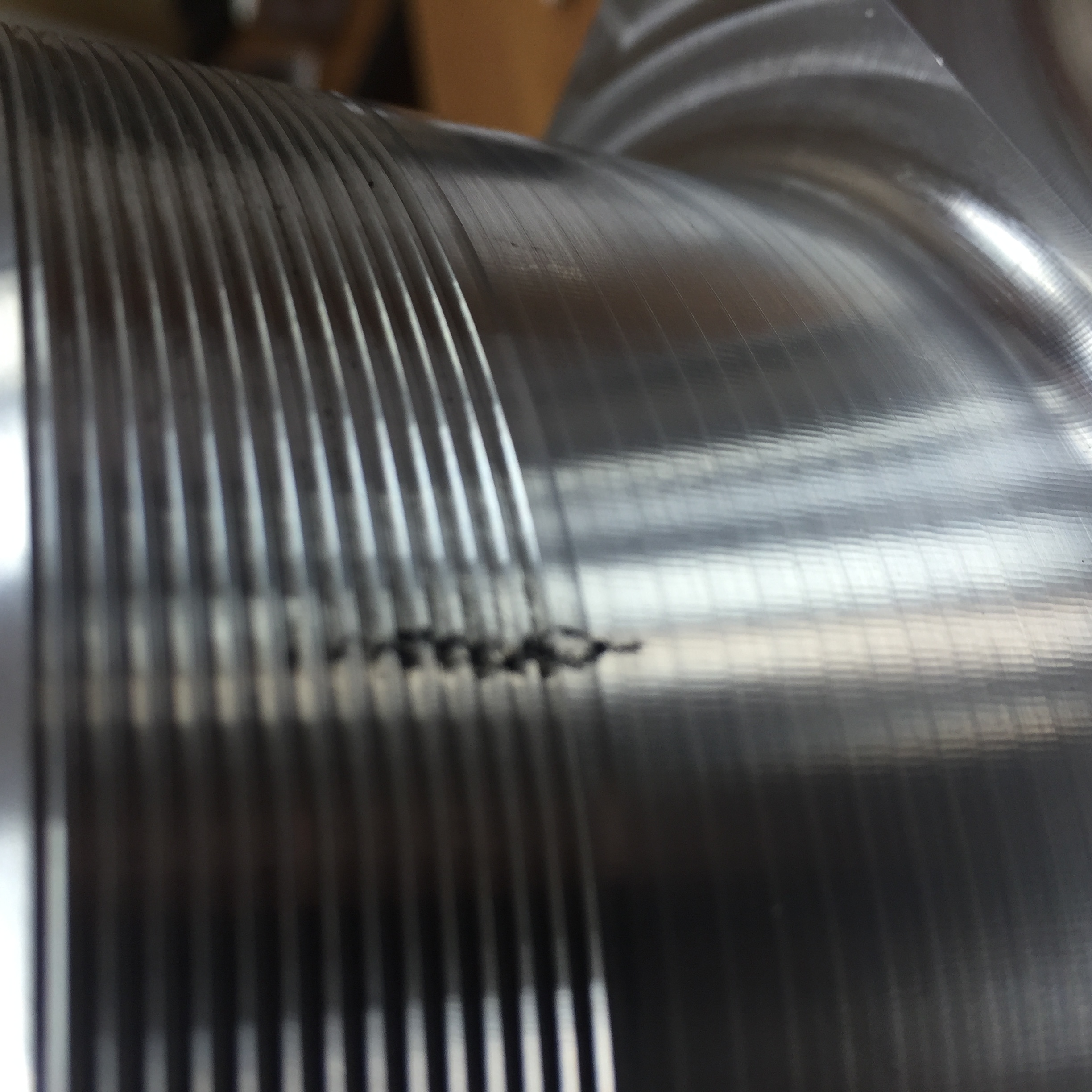

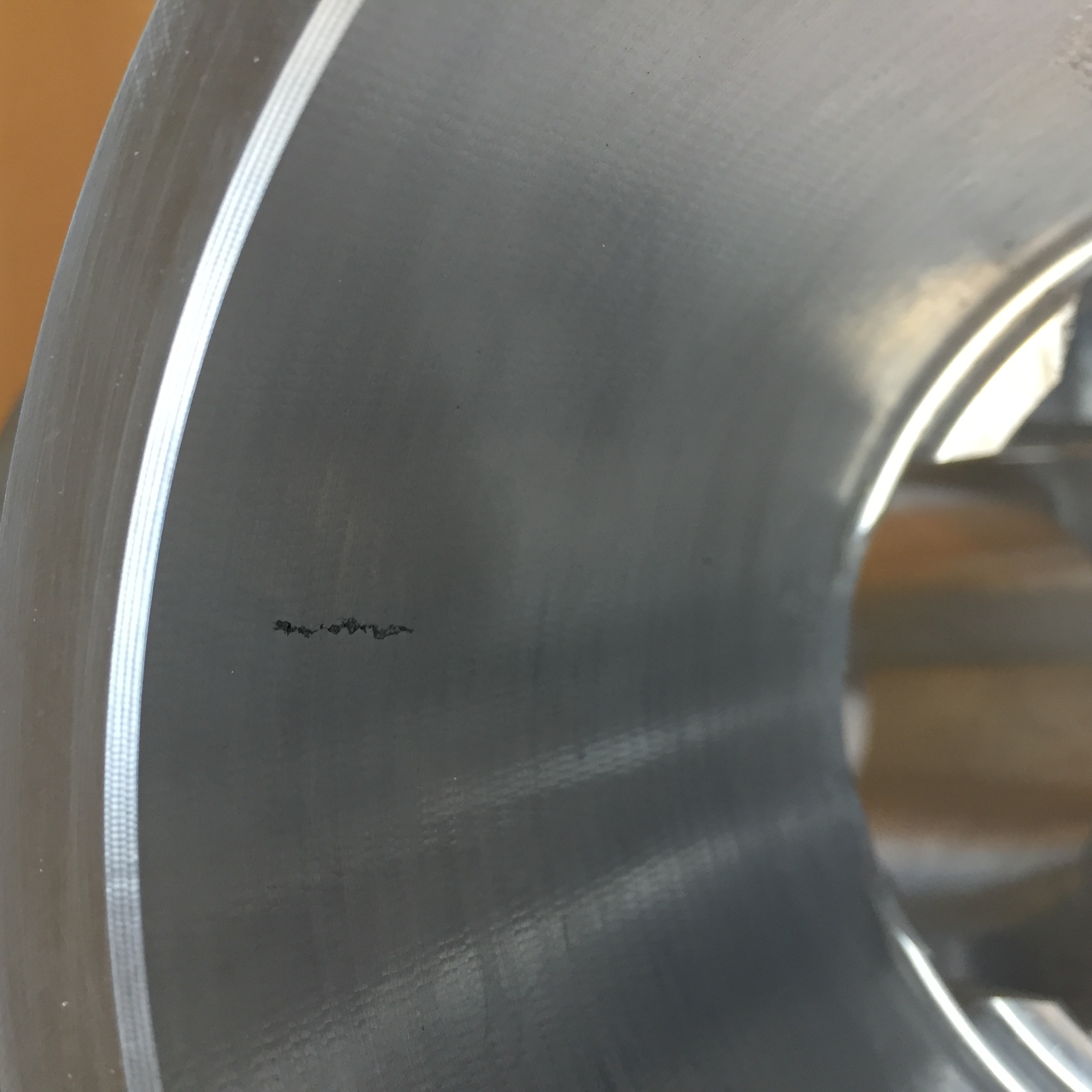

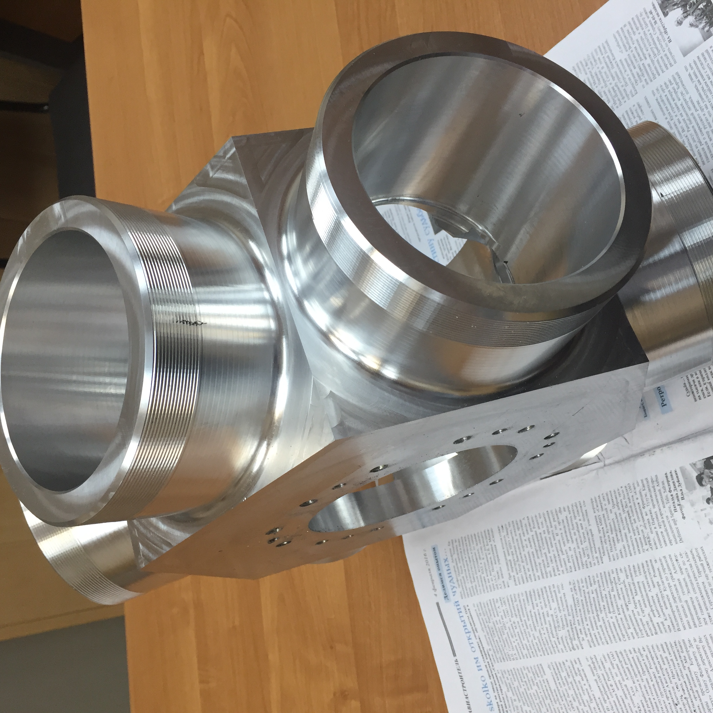

И опять брак.
Плита =160мм, заготовка =160х420х450мм.
И вот что вылезло.
Внимательность фрезеровщика на черновой обработке--отдельная тема.
Я конечно заготовку новую дам.
Но ведь ни разу такого не было.
Могли же негодяи не делать брак!
КУМЗ, 2015год.
Добавил 15/02/2015
Забыл написать: марка АМГ6. Идёт на основание винта для какой-то "штуки" на воздушной подушке. (Нихрена себе винт)
Стоимость механички, по оценке московских ЧПУ-шников, около 100.000руб.
Заготовку я бесплатно поменяю.Это не проблема.
Тем более что в АМГ6 это первый раз такое.
Обычно рвёт Д16Т и В95Т1.
А здесь наверно литейный брак.
УЗК: +5% от стоимости всей партии, и дефекты один хрен "будут", напишут "ххх мм в эквиваленте в таком-то месте".
Так что, по теории вероятности, проще 300кг выбросить, из 1000тн.

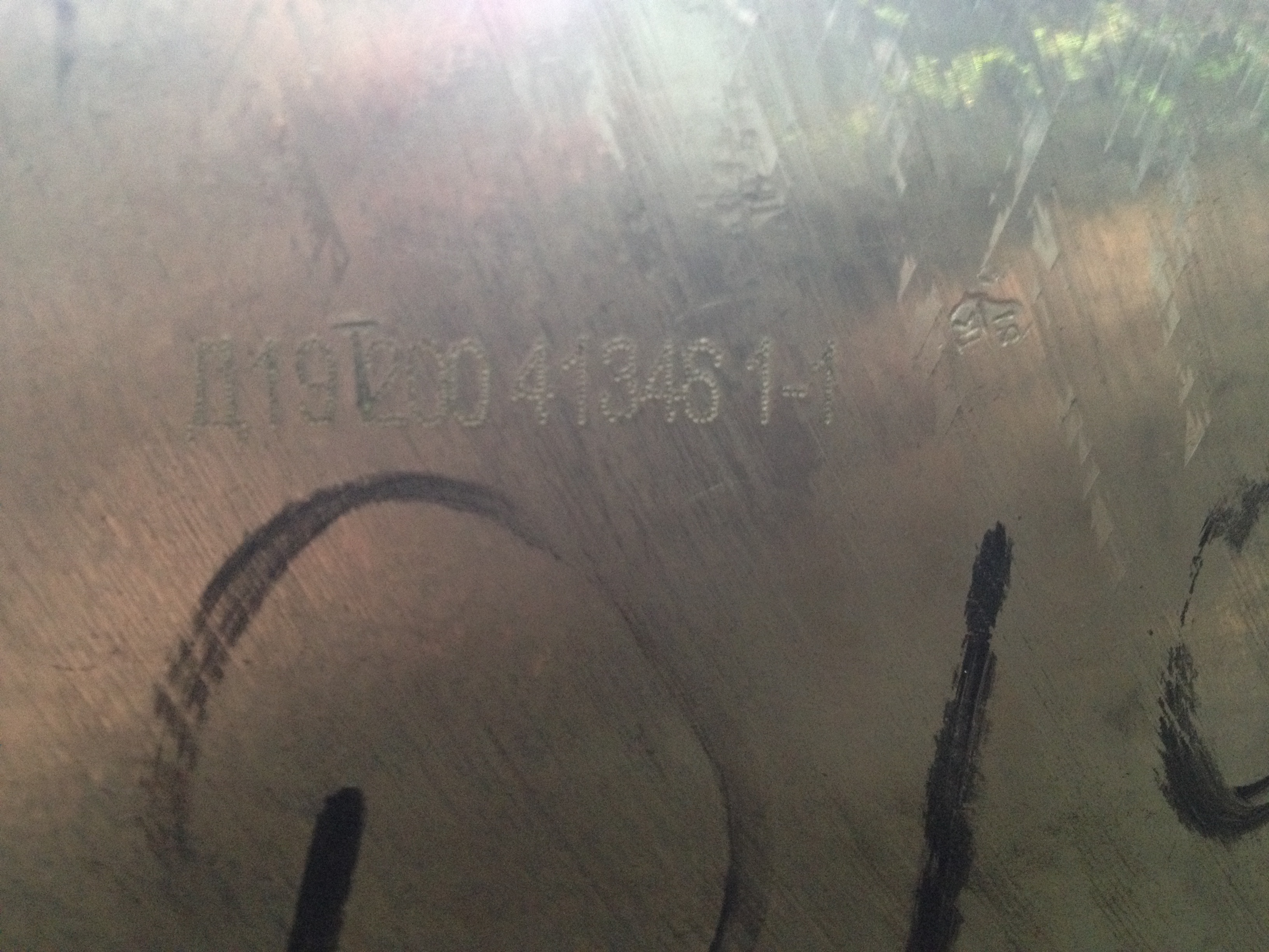

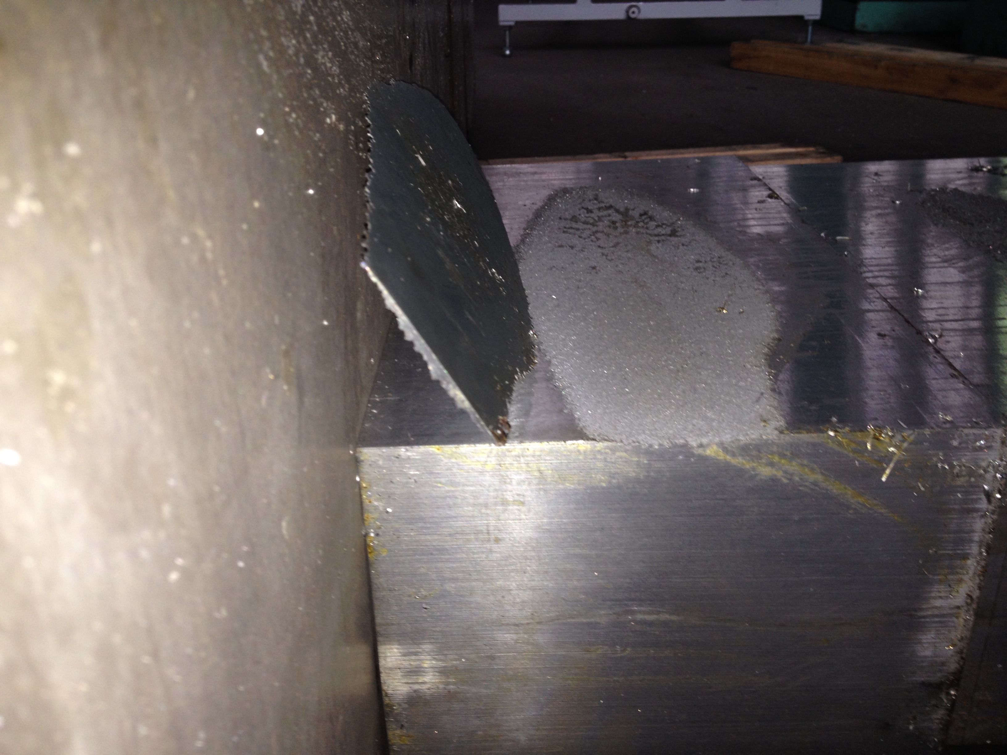

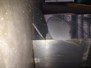

И опять Д19Т плита полопалась.
=200мм.
Чего-то на КУМЗе разучились термичку делать.
Типа раз ОТК не заметил, то и нефиг менять её.
По совковому.
А проволоку Д16ПТФ6,0мм так и не хотят менять.

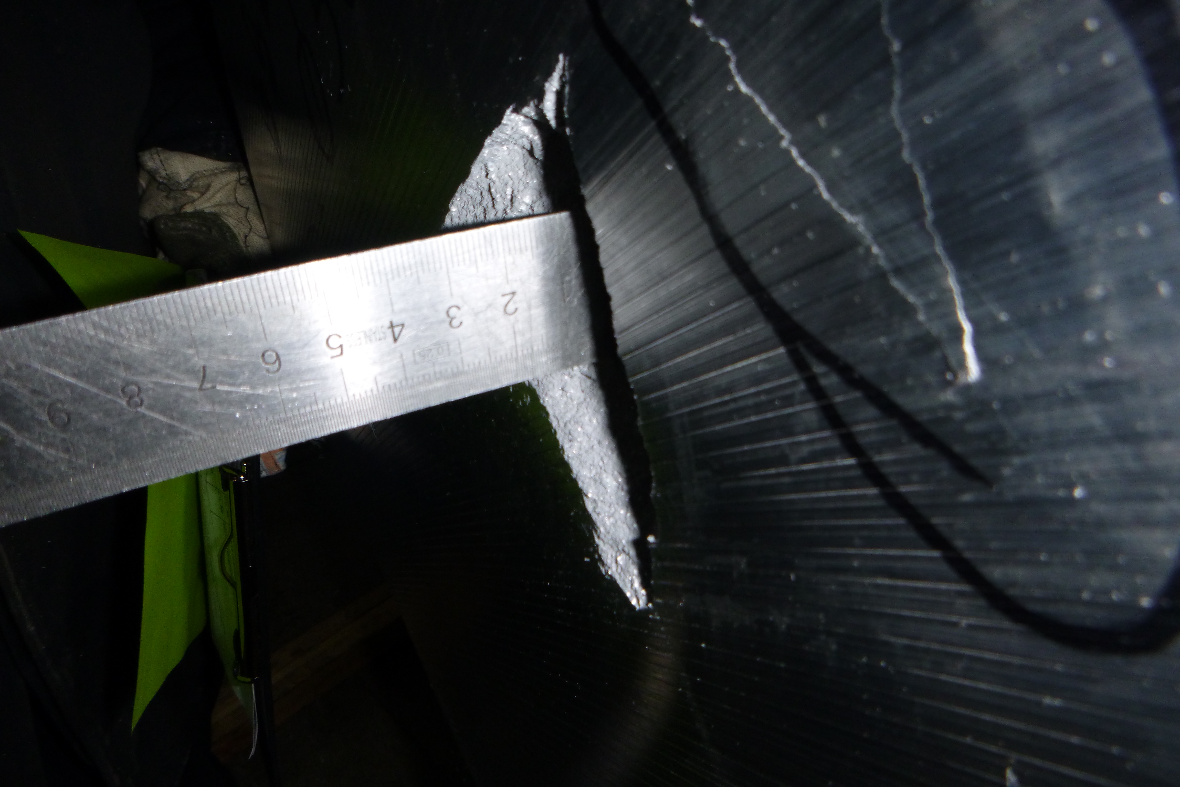

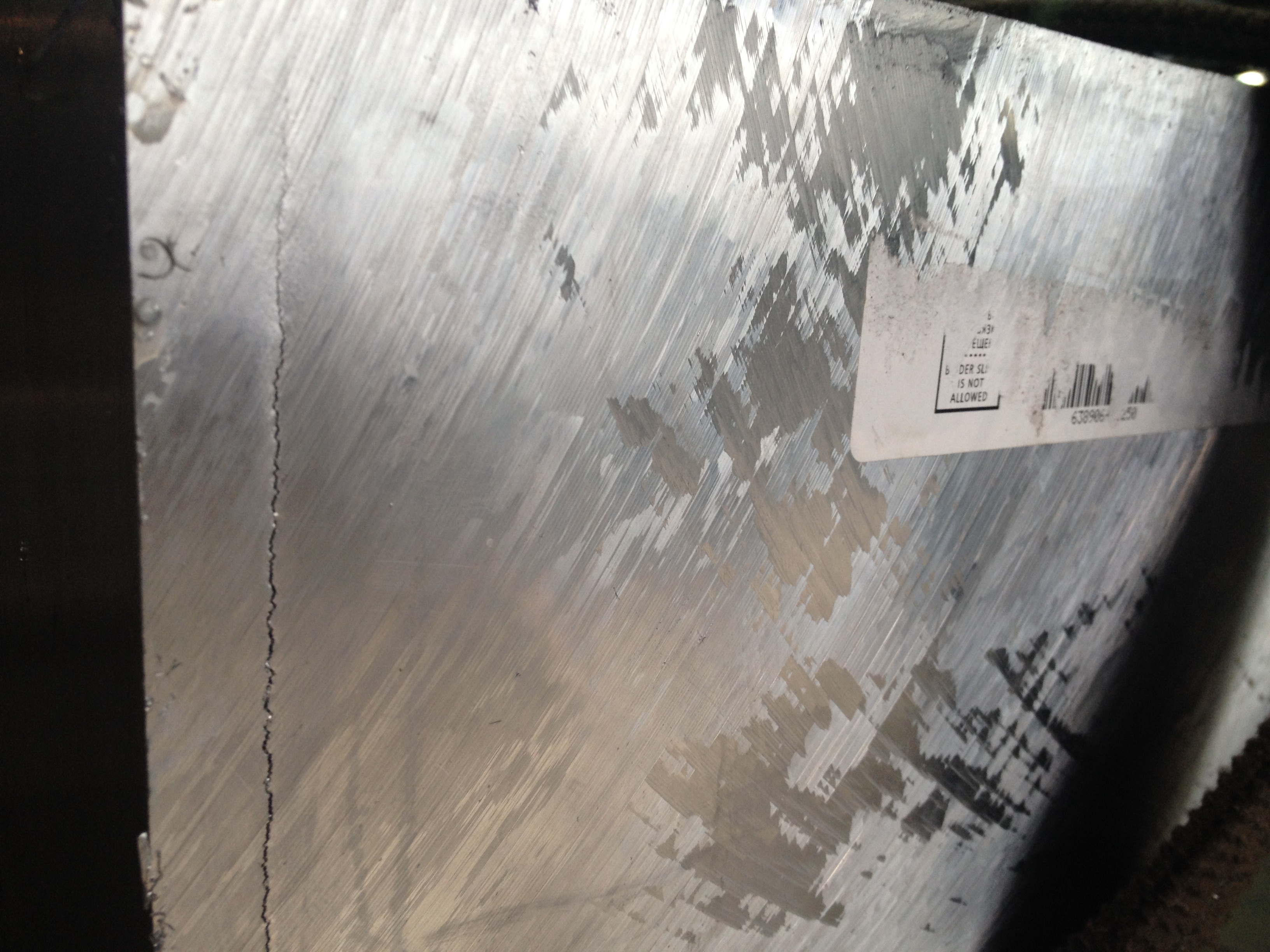

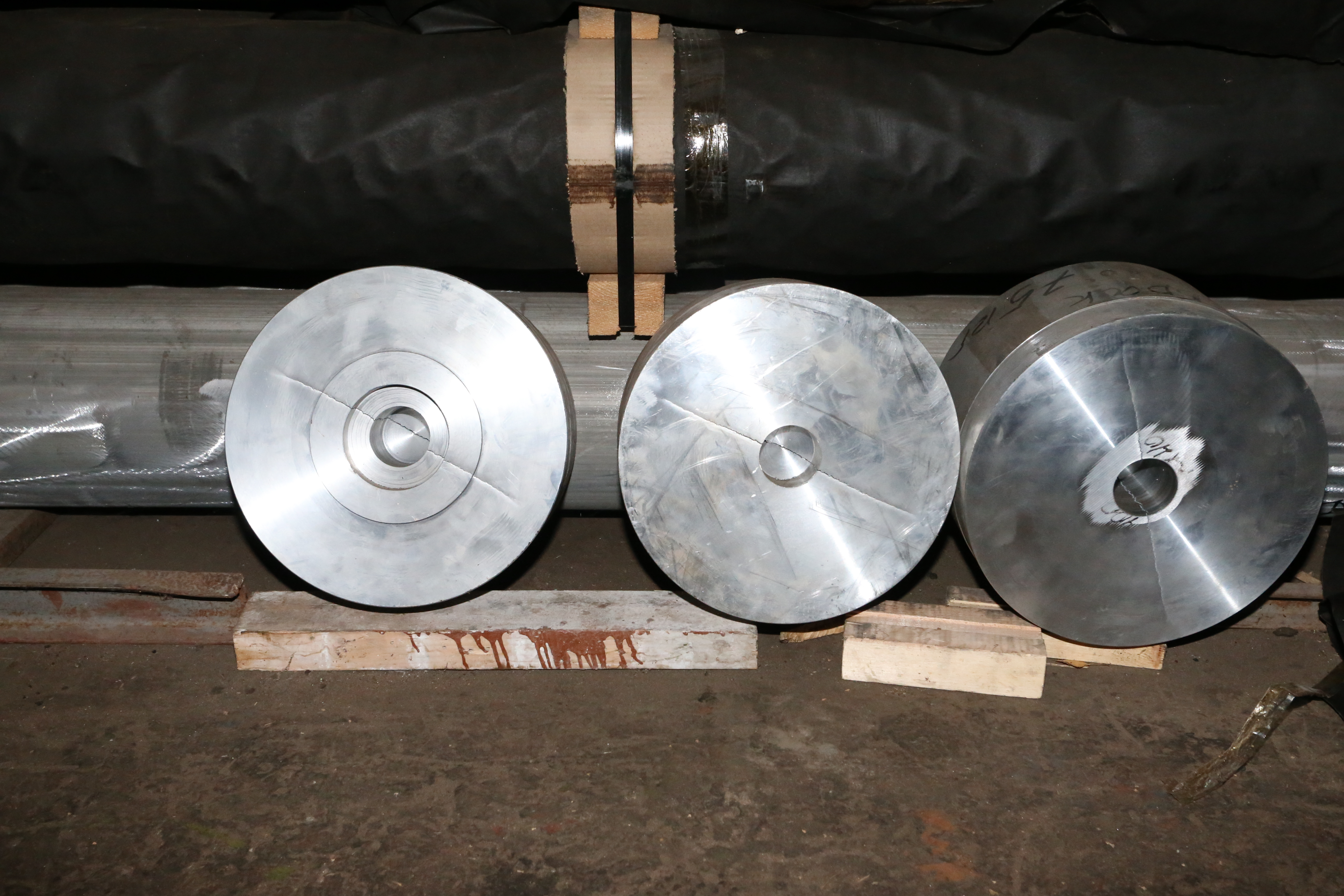

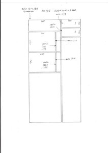

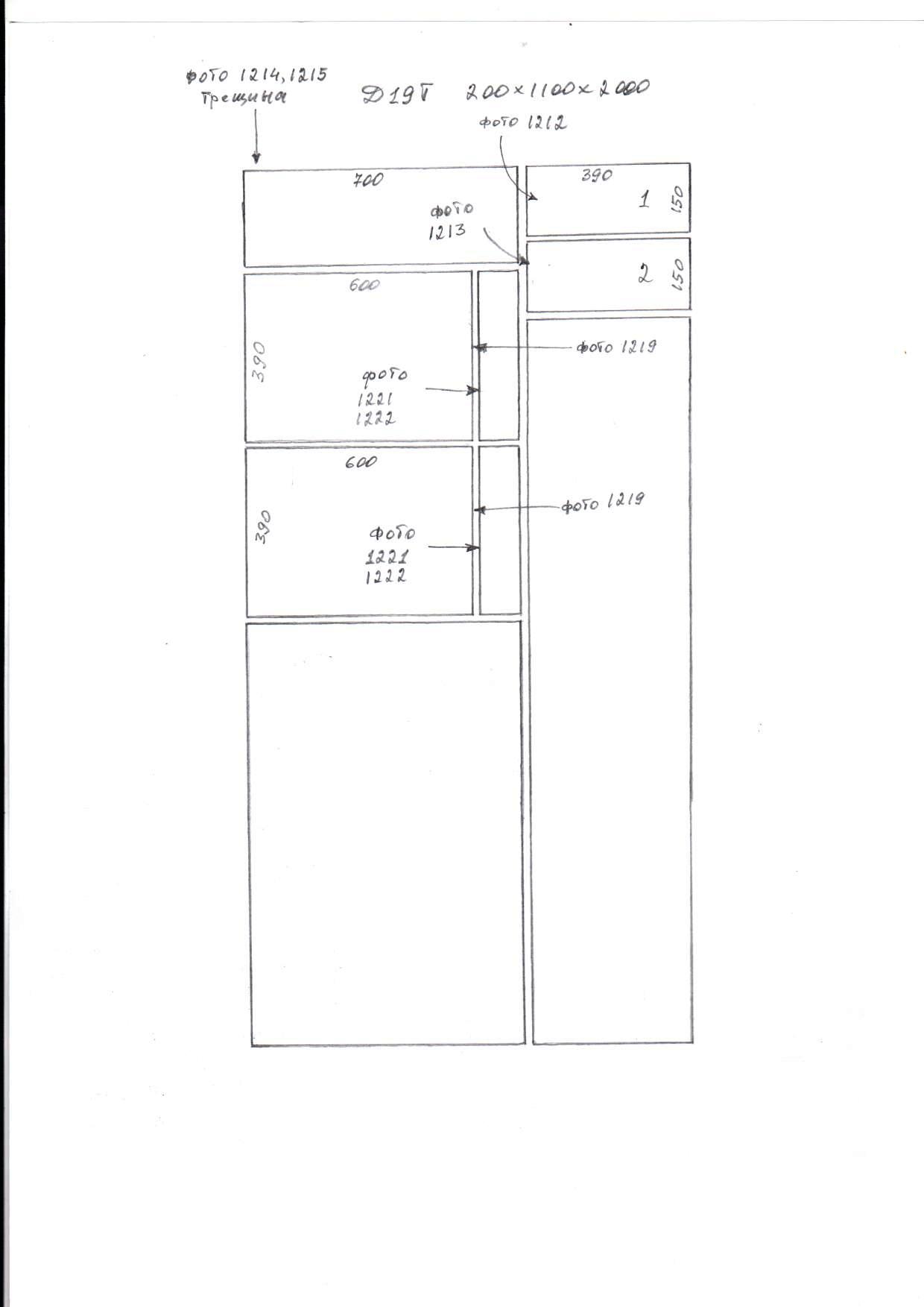

Трещит дальше
Схема резки и трещин. (4640 просмотров) <a class='original' href='./download/file.php?id=75346&mode=view' target=_blank>Загрузить оригинал (75.09 КБ)</a>
Плита Д19Т =200мм (4640 просмотров) <a class='original' href='./download/file.php?id=75347&mode=view' target=_blank>Загрузить оригинал (1.66 МБ)</a>
Плита Д19Т =200мм

Re: Качество российского алюминиевого проката
Сообщение Leonid Vs »
КУМЗ не монополист. Есть БКМПО, теперь "АМР".
Но плиты калёные мало сделать.
Надо правильно оттермичить. Может воду по-теплее, может старить дольше надо.
Возникают внутренние напряжения, которые приводят к разрушению.
Судя по "характерному звуку" это (растрескивание) происходит во время резки. Причём звук слышен достаточно громко.

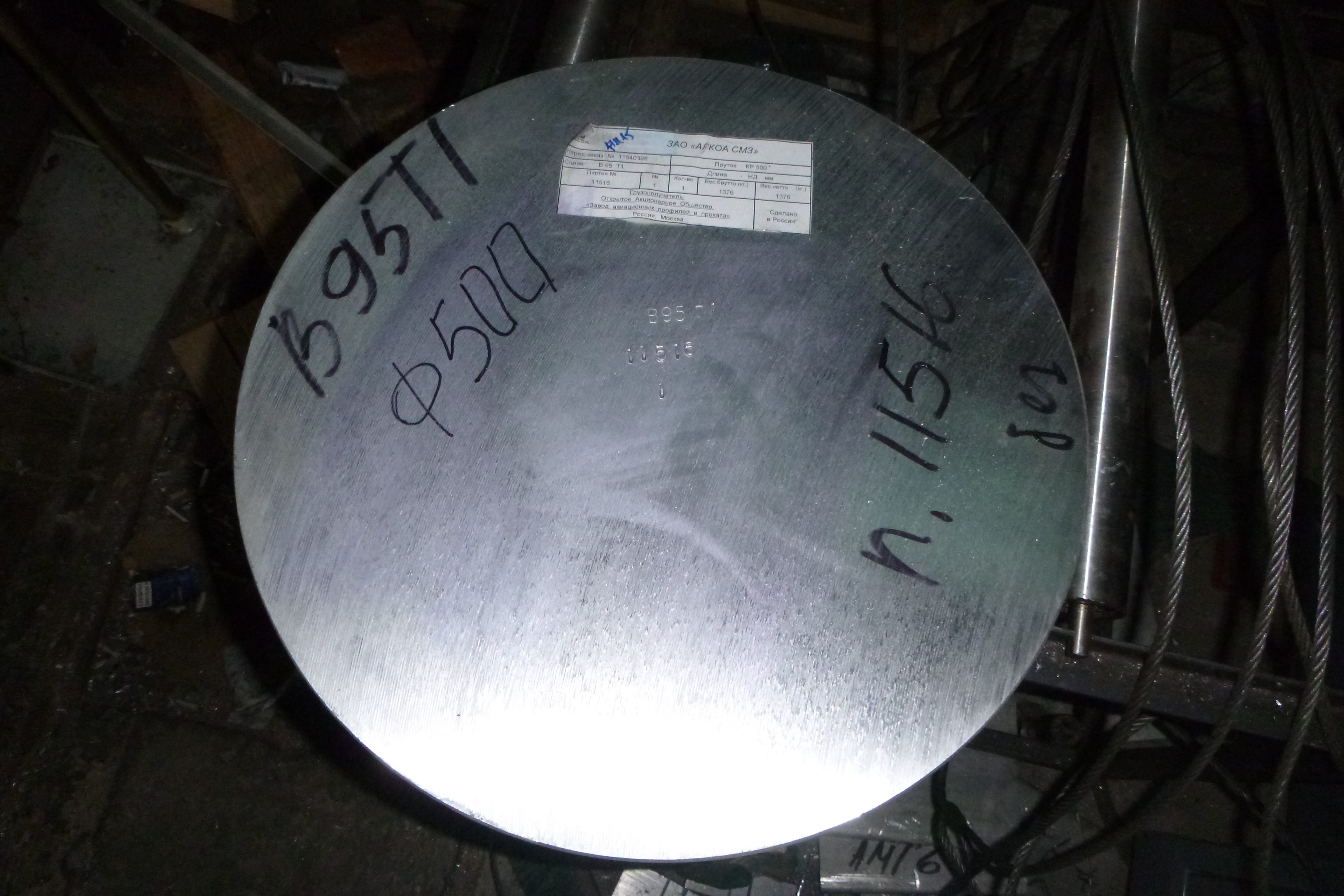

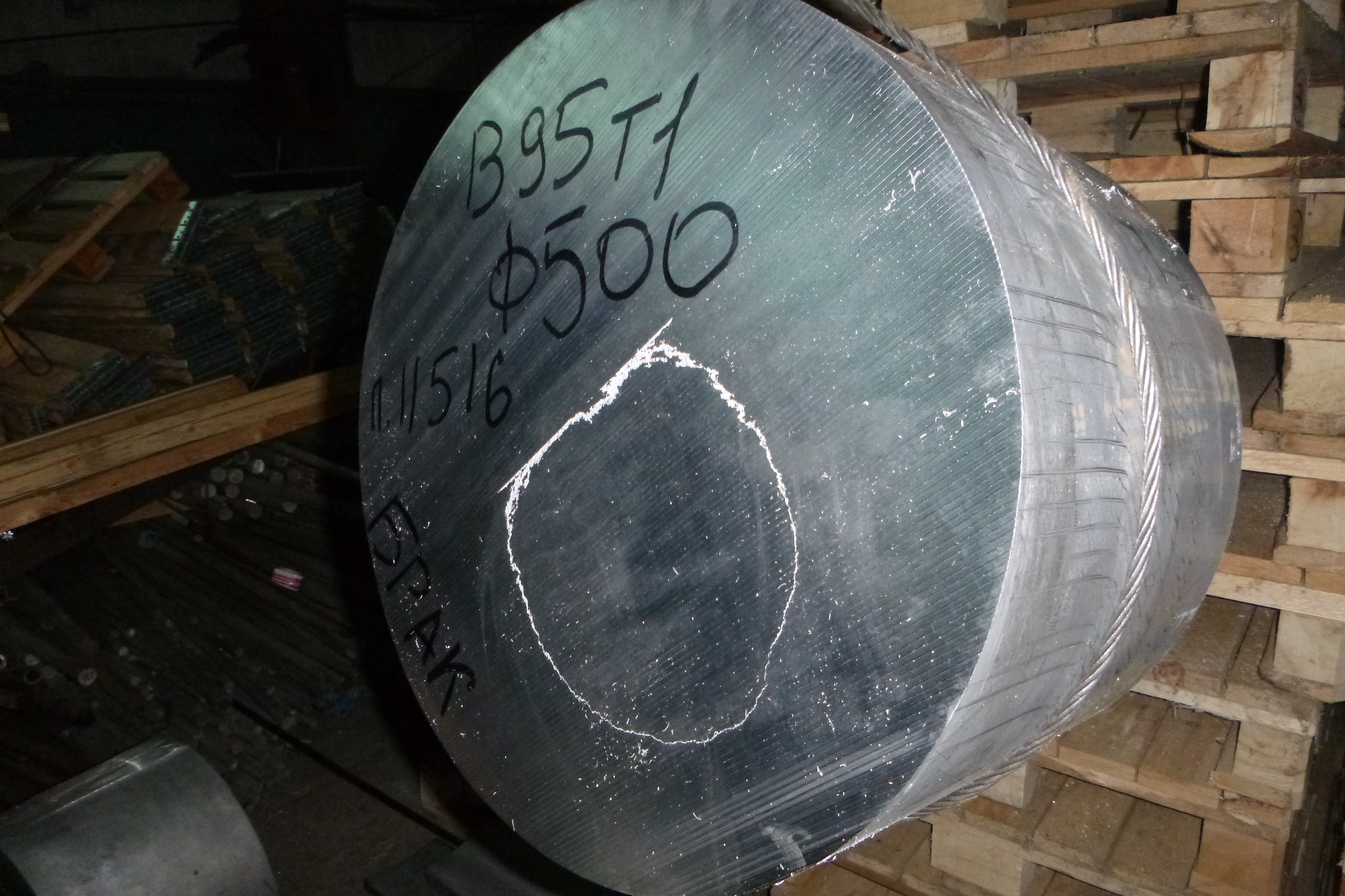

Иногда пруток из Д16Т &quot;трещит&quot; и среднего диаметра, здесь начали делать детали. Изначально был пруток Ф300мм. (4612 просмотров) <a class='original' href='./download/file.php?id=75358&mode=view' target=_blank>Загрузить оригинал (8.62 МБ)</a>
Иногда пруток из Д16Т "трещит" и среднего диаметра, здесь начали делать детали. Изначально был пруток Ф300мм.
Пруток В95Т1 Ф500 растрескался весь, даже куски вывалились (4612 просмотров) <a class='original' href='./download/file.php?id=75359&mode=view' target=_blank>Загрузить оригинал (4.97 МБ)</a>
Пруток В95Т1 Ф500 во время резки растрескался неповторимыми узорами. (4612 просмотров) <a class='original' href='./download/file.php?id=75360&mode=view' target=_blank>Загрузить оригинал (5.55 МБ)</a>
Некоторые считают, что более Ф100мм прутки не калят. Калят, регулярно плохо. (4612 просмотров) <a class='original' href='./download/file.php?id=75361&mode=view' target=_blank>Загрузить оригинал (5.33 МБ)</a>
