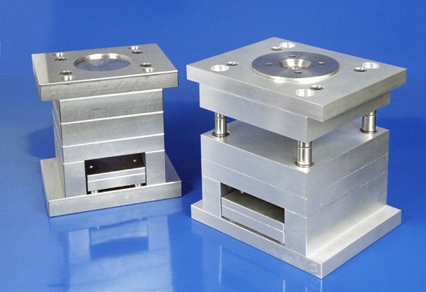

а правда, объясните глупому, зачем даже для таких мелких деталюшек нужны такие массивные формы?
Re: Машинка для литья пластика.
Кто занимается изготовлением прессформ, часто покупают готовые блоки(пакеты).
01.jpg (6723 просмотра) <a class='original' href='./download/file.php?id=74837&mode=view' target=_blank>Загрузить оригинал (43.91 КБ)</a>
Продается по каталогам. Готовый блок состоит из нужного кол-ва плит, направляек и тд.. Купил, фрезернул папу/маму и форма готова ;)
Видать эта была самая маленький блок был, или хотели сделать на несколько мест, но передумкали ;)

pup писал(а):зачем даже для таких мелких деталюшек нужны такие массивные формы?
Что бы не раздавить, на промышленном аппарате давление может быть 700 тон в момент впрыска. Для ручных прессов можно попроще.
