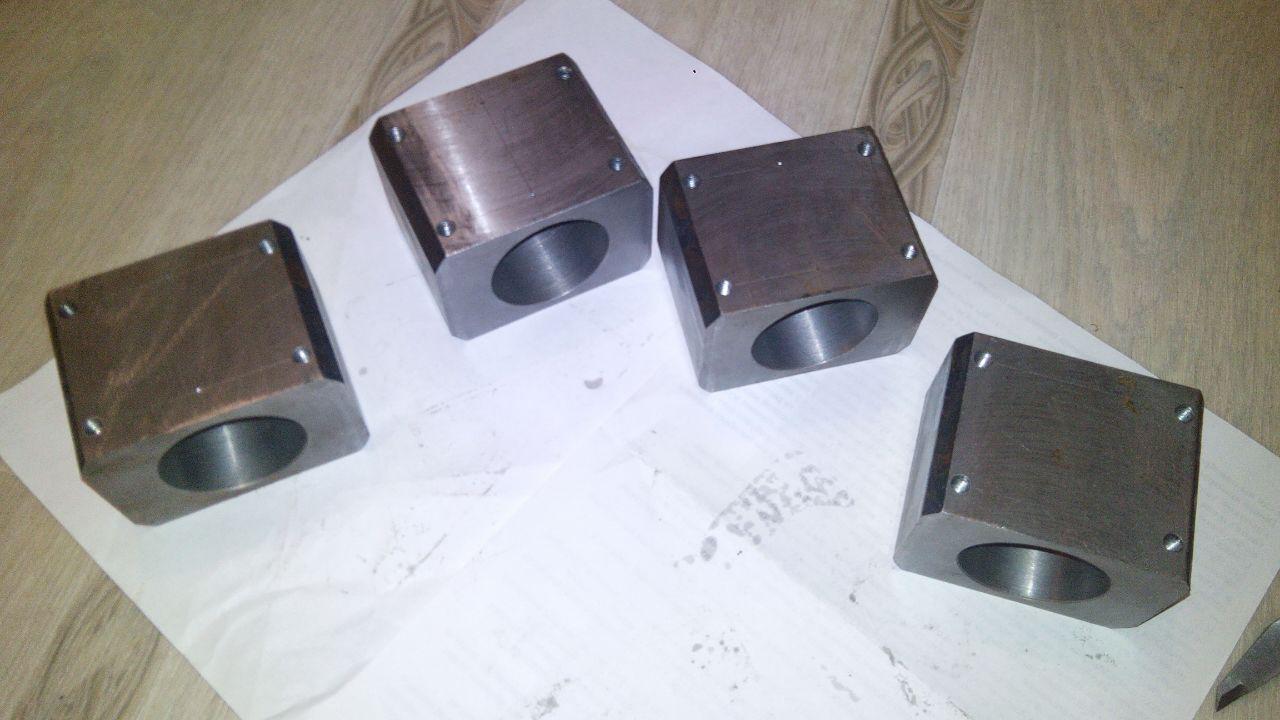

Изготовление блоков под подшипники из стали СТ3.
Возможны другие размеры под заказ.
На фото под LM30UU

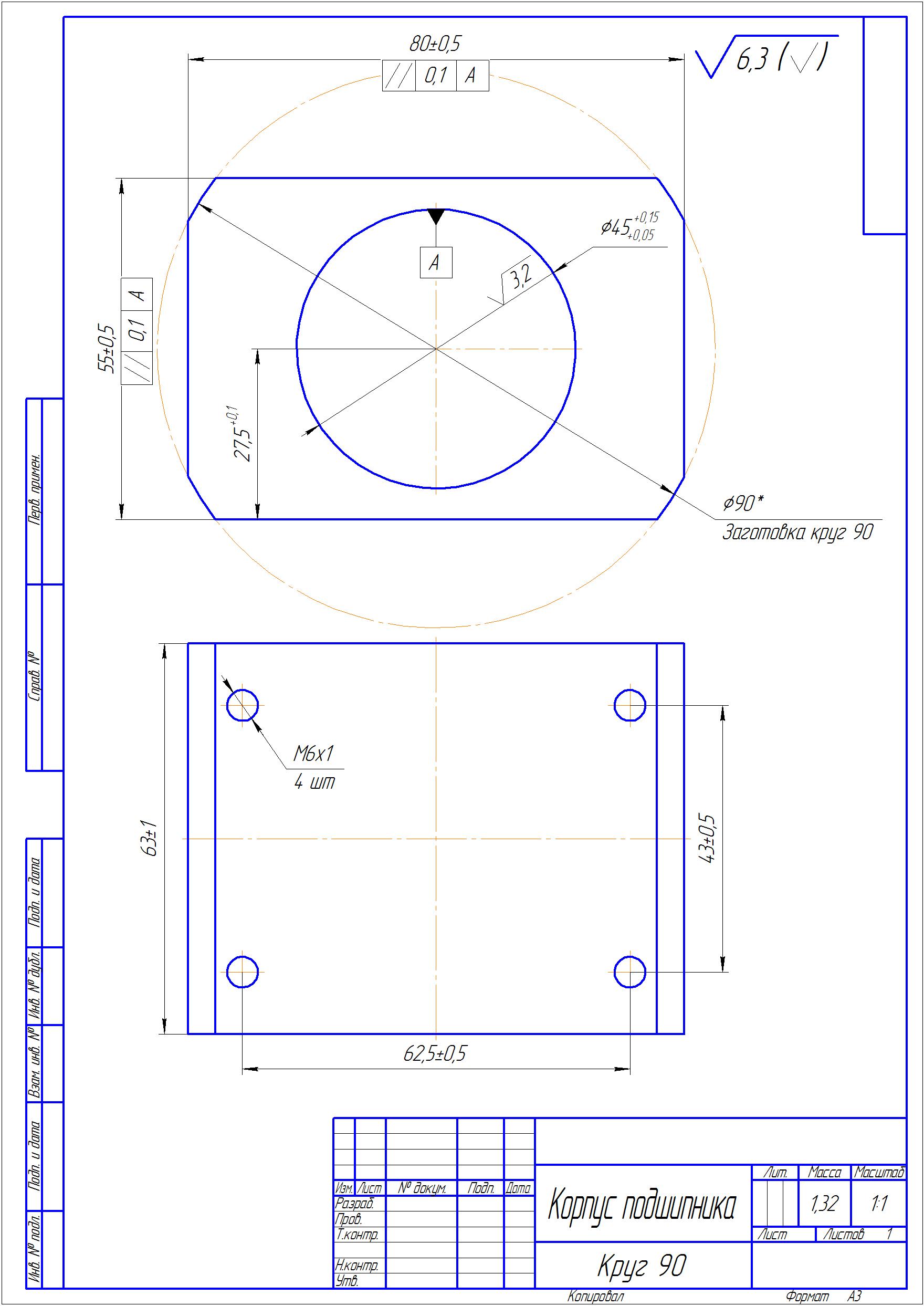

Чертеж:
Корпус подшипника.jpg (2915 просмотров) <a class='original' href='./download/file.php?id=73676&mode=view' target=_blank>Загрузить оригинал (324.13 КБ)</a>

совет - при низкой посадке гайки (торец фланца гайки заподлицо с установочной плоскостью) необходимо дополнительно разворачивать отверстия под штифты. иначе вся нагрузка будет в виде силы трения "опора-установочная плоскость"
китайцы с этим не заморачиваются, так как алюминиевые опоры ставят в основном на слабенькие станки.

А крепить подшипники в них как? Пазов под стопорные кольца нет. И длина блока всего на 1мм. короче подшипника - снаружи кольцами тоже не зажмешь...

По разному можно закрепить. Возможны модификации при заказе по требованию заказчика.

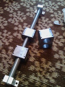

photo_2016-03-12_13-05-43.jpg (2715 просмотров) <a class='original' href='./download/file.php?id=74802&mode=view' target=_blank>Загрузить оригинал (219.33 КБ)</a>
Садится подшипник на клей подшипниковый.

Идея не плохая. Но регулируемый натяг тоже не плохо было бы. Внутри канавку для бронзовой втулки или пластинки тоже чтоб можно было реалозовать, и с стопорным кольцом если удастся организовать, думаю будут блоки самый раз.

Эти блоки для нерегулируемых подшипников. Посадка на подшипниковый клей. Никаких колец не требуется.
Для регулируемых нужно разрабатывать новый блок.
